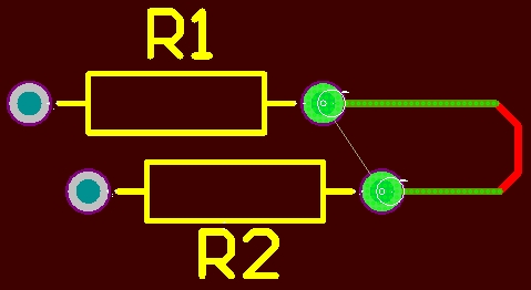

Ich habe ein Problem mit Altium-Designer, wenn ich von Hand routen will.
Das Autorouting funktioniert problemlos, wenn ichs aber von Hand
versuche, zeigt mir Altium-Designer immer Fehler an (siehe Bild).
Ich verwende den selben Layer, wie es das Autorouting tut  und trotzdem
funktionierts irgendwie nicht.
Hat jemand eine Ahnung, was das Problem sein könnte?
Besten Dank im Voraus..

Du hast nicht zufällig zuerst den Bogen gezeichnetund danach die
Verbindung zu den Widerständen? Dann hat nähmlich der Bogen keinen
Netznahmen zugewiesen und so kommt der Fehler.
Man geht normalerweise immer von einem Anfangspunkt mit Netznahmen aus
dann klappt es.

@ Steffen Warzecha: Ich einfach eine Verbindung von R1 nach R2 gezogen,
ohne Unterbrüche oder Umwege..
@ pcb-hamster: Der DRC gibt mir folgende Meldung: (siehe Bild). Ich habe
hier das Wichtige herausgeschriebe, ich hoffe man kann etwas entziffern:
Clearance Constraint: Between Track (5560mil,2820mil)(5795mil,2820mil)  Top Layer And Pad R1-2(5560mil,2820mil)  Multi-Layer
Clearance Constraint: Between Track (5640mil,2700mil)(5800mil,2700mil)  Top Layer And Pad R2-1(5640mil,2700mil)  Multi-Layer
Short-Circuit Constraint: Between Track (5560mil,2820mil)(5795mil,2820mil)  Top Layer And Pad R1-2(5560mil,2820mil)  Multi-Layer Location : [X = 5571.192mil][Y = 2820mil]
Short-Circuit Constraint: Between Track (5640mil,2700mil)(5800mil,2700mil)  Top Layer And Pad R2-1(5640mil,2700mil)  Multi-Layer Location : [X = 5651.192mil][Y = 2700mil]
Silk To Silk Clearance Constraint: Between Text "R2" (5395mil,2585mil)  Top Overlay And Track (5320mil,2660mil)(5560mil,2660mil)  Top Overlay Silk Text to Silk Clearance [5.67mil]
Advanced PCB  Silkscreen Over Component Pads Constraint: Between Track (5200mil,2820mil)(5240mil,2820mil)  Top Overlay And Pad R1-1(5160mil,2820mil)  Multi-Layer [Top Overlay] to [Top Solder] clearance [8.266mil]
Advanced PCB  Silkscreen Over Component Pads Constraint: Between Track (5280mil,2700mil)(5320mil,2700mil)  Top Overlay And Pad R2-2(5240mil,2700mil)  Multi-Layer [Top Overlay] to [Top Solder] clearance [8.266mil]
Advanced PCB  Silkscreen Over Component Pads Constraint: Between Track (5480mil,2820mil)(5520mil,2820mil)  Top Overlay And Pad R1-2(5560mil,2820mil)  Multi-Layer [Top Overlay] to [Top Solder] clearance [8.266mil]
Silkscreen Over Component Pads Constraint: Between Track (5560mil,2700mil)(5600mil,2700mil)  Top Overlay And Pad R2-1(5640mil,2700mil)  Multi-Layer [Top Overlay] to [Top Solder] clearance [8.266mil]
Un-Routed Net Constraint: Between Pad R1-2(5560mil,2820mil)  Multi-Layer And Pad R2-1(5640mil,2700mil)  Multi-Layer
Eine Fehlermeldung habe ich sonst nicht gekriegt.

Irgendwie Interessant, wie viele nur Dumm Schwätzen..
In dem Bild sieht man, dass das Netz keinen Namen hat bzw. "NoNet" heißt
und somit einen Kurzschluss verursacht.
Ich tippe mal, du hast eine Linie gezeichnet und keinen Track verlegt.
*P*aste *T*rack ist eine Funktion zum Routen.
Die anderen Fehler sind "nur" Manufacturing Fehler, die man erstmal
ignorieren kann. Aber worum es geht steht da genau beschrieben.

@ Jens D.:
Vielen Dank, es war in der Tat der Fall, dass ich eine Line und keinen
Track gezeichnet habe.. manchmal sieht man das Offensichtlichste nicht..
