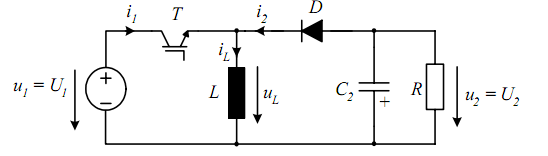

ich suche eine Referenzen zum selberbauen einer negativen
Spannungsquelle. Sie sollen zb so simpel auch für Opamps sein, um auch
im negativen Bereich zu verstärken.
Hat jemand da links zu Schaltplänen für recht einfache und/oder für
welche im 1-2A Bereich? Spannungen sollen so bis 20V sein..^^
Beste Grüße
Peter

ich meinte aber eher Schaltpläne zum Spannungsinverter selber bauen.
von (prx) A. K. (prx)
Ich auch. Oder meinst du welche ganz ohne IC, nur mit Transistoren?
von Peter (Gast)
Jap^^
:D

von Peter (Gast)
wenn es im lastbereich geht, sollte es schon individuell angepasst sein.
ist für eine vorlesung leistungselektronik. habe derzeit das problem den
schalter anzusteuern, wegen der Ugs des mosfet.
habe überlegt den schalter T einfach nach unten zu verlegen. aber noch
net ganz durchdacht. könnte ein P-Mosfet hier vielelicht auch helfen?
