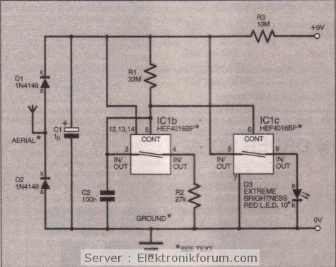

jaja, ich weiss dass es nicht geht, aber vielleicht kann man ja etwas
basteln was zumindest so ähnlich aussieht:
LEDs geben wie so ziemlich alle NP Übergänge im Licht eine Spannung von
sich. Hält man eine ultrahelle rote LED von Reichelt in moderates
Tageslicht gibt sie immerhin kurzgeschlossen 3 uA von sich. Meine Idee
nun wäre den Strom in einem Kondensator zu sammeln, und wenn eine
bestimmte Schwelle erreicht ist den Kondensator (über eine Spule?) zu
entladen so dass er selbst die LED treibt. Nimmt man 10 % Wirkungsgrad
des Boost Konverters an bräuchte man für einen 0,1 s langen 3 mA
starken Blitz nur 1000 Sekunden. Für ein Gerät ohne Batterie und alles
nicht schlecht. Hat jemand eine etwas präzisere Idee wie man das denn
nun zusammenlöten kann?

Zu diesem Thema habe ich schonmal eine andere, interessante Schaltung
gesehen:
Ein 40106 als Oszillator, versorgt von einer Antenne mit
Gleichrichter.
Dadurch wird ein 1uF Kondensator geladen. Ist die Spannung über 3-4V
gestiegen, wird diese in eine LED entladen.
So etwa 1x pro Minute blitz die LED kurz auf.

Könntet ihr mir bitte einen Schaltplan dazu aufzeichnen, weil ich weiß
nicht wie ich einen Kondensator mit einer Spannungsquelle die ~0.2
Volt(Kurzschlussstrom 11 uA) liefert auf 2 Volt für die Led auflade.
Versteh ich das richtig das wenn  man an einen Kondensator 5V anlegt,
dass nach einer gewisser Zeit der Kondensator auf 5V aufgeladen ist und
nicht mehr? Wie funktioniert es dann, dass man mit so einer kleinen
Spannung den Kondensator auf eine höhere aufladen kann und was für eine
 Schaltung benötigt man, dass wenn der kondensator voll ist se5ne ad4ng
abgegeben wird?
