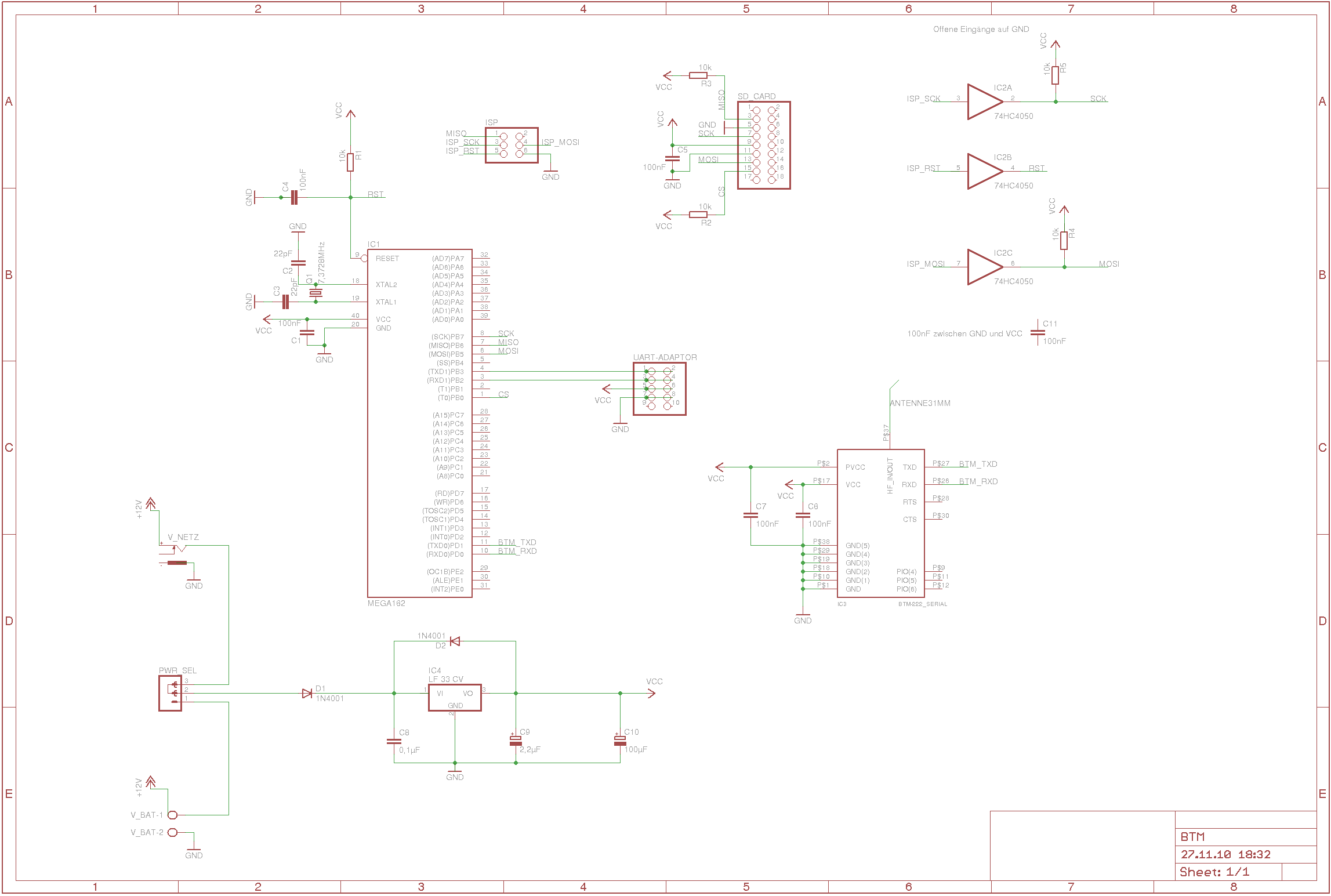

ich möchte einen ATMEGA162 mit 3,3V betreiben, über ihn ein BTM222 und
eine SD Karte ansteuern.
Zu Debugzwecken verwende ich eine 2. UART.
Wäre meine Schaltung soweit richtig?
Ich danke euch schon vorab für eure Hilfe
von holger (Gast)
Nein, die 74HC4050 müssen raus.
von Michael (Gast)
Mein ISP-Programmer bringt aber nur 5V wenn ich die raus nehme dann
zerstöre ich doch meinen ATMEGA162?
von holger (Gast)
Das ist Pech. So zerstören dir die 74HC4050 den ATmega
und die SD Karte.
von Michael (Gast)
Wieso das? wenn ich am 74HC4050 einen VCC von 3,3V anlege und mit 5V von
ISP Adapter auf dessen Input Pins gehe kommen doch auf die Output Pins
3,3V raus?
oder habe ich das falsch verstanden?
von holger (Gast)
Nein, hast du nicht. Wenn der ATMega aber sein SPI aktiviert
hast du an SCK und MOSI auch Ausgänge. Die beissen sich dann
mit den Ausgängen der 74HCT4050. Da müsste also wenigstens
noch ein Widerstand in den Ausgang von IC2A und IC2C.

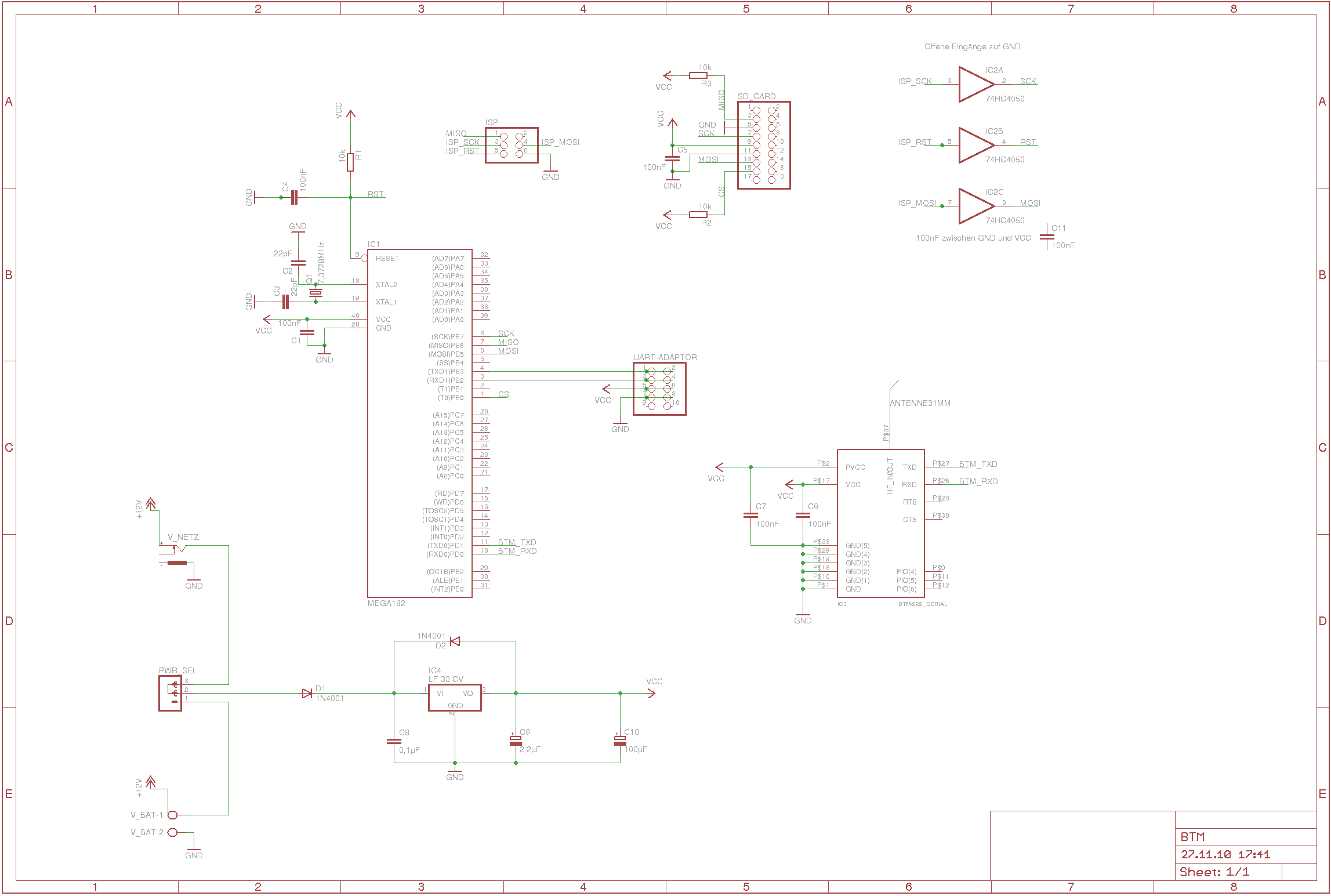

von Michael (Gast)
so nun die überarbeitete Version^^
danke für deine Hilfe.
sieht das so nun etwas besser aus?
von holger (Gast)
Nö. Die Widerstände müssen in Reihe zum Ausgang.
von Fabian (Gast)
Nein! Da müssen Serienwiderstände hin und keine Pull-Ups.
von Michael (Gast)
ok gesagt getan
kommt das mit 10k Ohm hin oder muss ich da was anderes nehmen? wenn ja
wie errechnet sich das?
Kommt nun überhaupt noch etwas am 162er an wenn der ISP Adapter ein
Signal sendet?

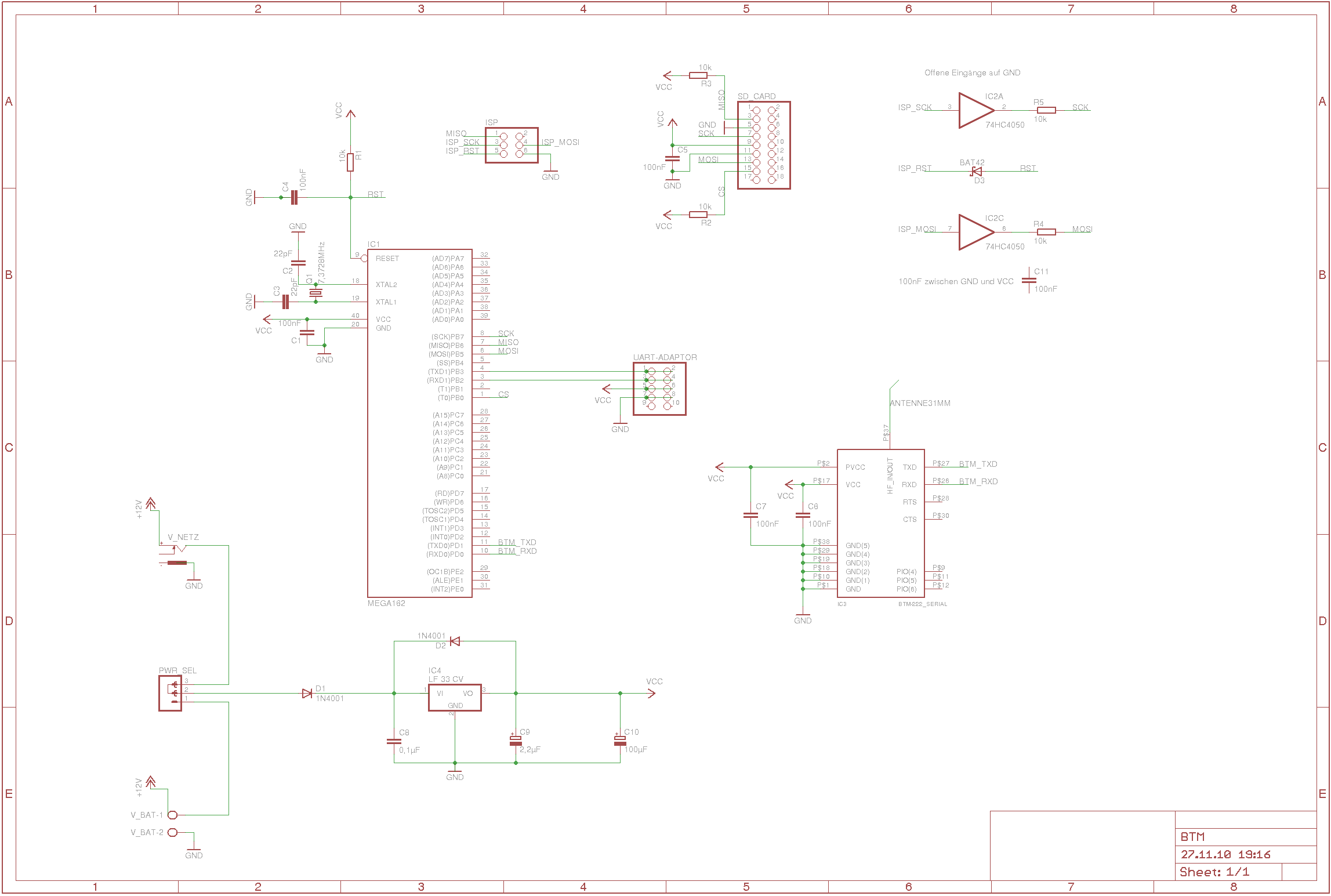

von (prx) A. K. (prx)
Entweder den 4050 an Reset durch einen Pegelwandler per Schottky-Diode
ersetzen. Hat wenig Sinn, dessen Ausgang gegen einen Kondensator kämpfen
zu lasssen.
Oder das RC-Glied für Reset weglassen oder vor den 4050 hängen.
von Michael (Gast)
Ich hab gerade trotz googlen kein Wort verstanden. Sorry
Könntest du es vielleicht etwas "Leihen-verständlicher" Formulieren?
In deiner Version hängt am Ausgang von IC2B ein Kondensator, der nicht
wie sonst üblich vom R1 geladen wird, sondern eben über IC2B. Das nimmt
dem allerdings nicht zwingend nötigen Kondensator viel von seinem Sinn.
Wenn du das RC-Glied R1/C4 an den Eingang von IC2B hängt, dann geschieht
das nicht.
Alternativ kannst du IC2B durch eine Schottky-Diode (z.B. BAT42)
ersetzen, Anode rechts, Kathode links. So kann man Pegelwandler nämlich
auch aufbauen, wenn das Signal es nicht zu eilig hat.
Möglicherweise kann man IC2B auch ganz weglassen, dann nämlich wenn der
RST-Ausgang eines üblichen AVR-ISPs keine 5V liefert, sondern im
inaktiven Zustand offen ist. Aber dazu müsste man wissen, wie der
ISP-Programmer aufgebaut ist.
von Michael (Gast)
Schaltplan wurde geändert.
Der Adapter:
http://www.lochraster.org/rumpus/
wäre denn jetzt alles i.O?
Yep, so passt es.
