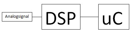

ich habe folgende Aufgabenstellung:
Ich sollte auf eine ganz bestimmte Frequenz die in einem Analogsignal
vorkommt reagieren und darauf eine Reaktion (z.B. Licht ein/aus)
liefern.
Also ich hab mir das mal so vorgestellt.
Schwingungsaufnehmer -> Filter -> FFT (DSP) -> Mikrocontroller -> Licht
ein
Die Reaktion soll aber innerhalb von ca. 100ms kommen.
Ist sowas mit einem DSP möglich, oder kann ich dies irgendwie anders
umsetzen.
Gruß,
nicart
von Früher™ (Gast)
Früher™ hätte man einfach einen NE567 genommen.
von Wayne (Gast)
Du must die FFT ja nur für eine Frequenz machen....
von Martin (Gast)
Details der "Aufgabenstellung" (Frequenzen etc.)?
von nicart (Gast)
@Früher:
Danke für den Input.
Daran sieht man wie umständlich und kompliziert man nach Lösungen sucht,
wenn man sich nicht genügend auskennt.
Werde das Datenblatt man durchgehen.
@Wayne:
Stimmt nur für eine bestimmte Frequenz.
Wie wird das ganze somit vereinfacht?
@Martin:
-> Schwingunsaufnehmer (Mikro, Körperschall)
-> Filter für Störgeräusche
-> Frequenzbereich außerhalb des hörenbaren bereich ca. 20kHz
-> Schmitt-Trigger wenn diese Frequenz in bestimmter Amplitude vorkommt
Gruß,
nicart
von Martin (Gast)
Nach deiner "Präzisierung" empfehle ich den Goertzel-Algorithmus.
Einfach hier im Forum suchen. Bei sorgfältiger Auslegung könnte für dein
Problem ein AVR mit Hardware-Multiplizierer ausreichen. Wenn nicht -
einen dspPic wählen.
