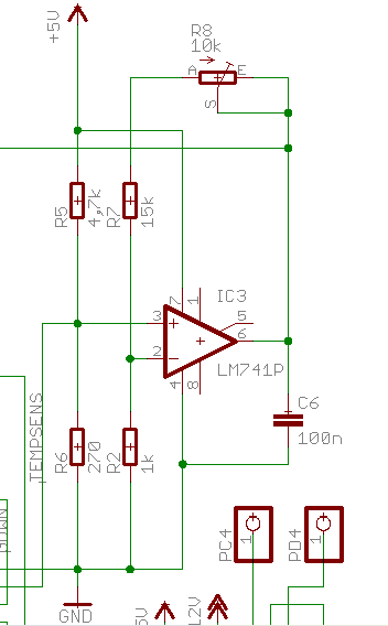

Ich habe ein Problem mit einem Nicht-Invertierenden Verstärker in
meiner Schaltung. Aufgebaut ist er wie im beigefügten Bild, zwischen R5
und R6 hängt ein NTC-Widerstand gegen GND und das um das ~19fache
Verstärkte Eingangssignal soll einem ADC-Eingang eines ATMega8
zugeführt werden. Der NTC erzeugt mit R5 und R6 eine Spannung von ca.
220mV @ 20°C bis 37mV @ 150°C.
Das Problem ist aber, dass der Ausgang des Op-Amps (741er) permanent
auf 4,4V steht und sich von keiner Eingangssignaländerung beeindrucken
lässt. Nichteinmal wenn ich den NTC kurzschließe - wenigstens dies
sollte den Ausgang doch auf 0 ziehen, oder?
Vielen Dank für jeglichen Hinweis, Grüße,
Lars Becker

Das wird wohl daran liegen, dass dem 741 5V zwischen Pin4 und Pin7 nicht
reichen. Versuch mal einen OPA347 oder so. Und der Kondensator ist echt
fehl am Platz, max. 1nF dort, sonst schwingt das, wenn es denn geht.
Wenn Du sieben willst, ab Spannungsteiler einen Widerstand 10..100k zum
nichtinvert. Eingang, von dort einen kondensator gegen GND.
Sven

Der 741 ist natürlich nicht der "beste" hier, sollte aber trotzdem
funktionieren (er kann nicht höher als 4.4 V und auch nicht ganz nach
unten).
Es scheint so dass die Spannung am + Eingang zu hoch ist oder der
Gegenkopplungszweig zu hochohmig (am - Eingang wird nicht die
notwendige Spannung erreicht).
Sag uns mal wie die Spannungen sind (mit und ohne Sensor).
Gruss Kurt

Die Spannungen:
Ohne Sensor:
+ Eingang: 290mV
- Eingang: 220mV*
Mit Sensor bei RT:
+ Eingang: 230mV
- Eingang: 220mV*
Bei erhitzen des Sensors:
+ Eingang: ~150mV
- Eingang: 220mV*
*) jeweils resultierend aus dem Spannungsteiler 19kOhm zu 1kOhm und den
besagten 4,4V.
+ Eingang: ~150mV
- Eingang: 220mV*
hier müsste der 741 umschalten.
Soweit ich weiss schafft er die geringe Eingangsspannung nicht (der
Abstand von der neg-Versorgung ist zu gering.
Leg mal eine -Spannung am 4er pin  an (mind 3V) dann müsste es gehen.

Stimmt, dann gehts wie ich es gerne hätte. Bloß blöd, dass ich keine
negative Versorgungsspannung in der Anwendung hab...
Aber mit den besagten OPA347 sollte es doch dann eigentlich gehen oder
(Single Supply, Rail-to-Rail)? Oder hat der auch etwas gegen die
geringen Eingangsspannungen?

Wenn du weit runter musst mit der Spannung, aber oben nicht unbedingt
bis zur Versorgungsspannung ist der LM324 der Klassiker, der kann bis
zur unteren Versorgungsspannung...
Gibt's überall und kostet fast nix.
