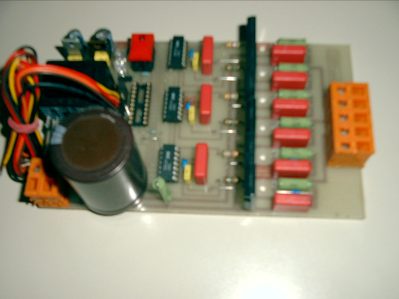

sodala, also ich fasse mich kurz, ja is ziemlich leicht möglich über
einen Microcontroller Drehstrom zu erzeugen, du brauchst dazu eine
H-Brücke, aus 3 P und 3N Kanal Fets, Transistoren, IGBTs, Thyristoren
oder weiss der teufel was, ich persönlich steh auf MOSFETs, mein erstes
Exemplar war eine 12V version Drehstrom die ich dann über einen Trafo
auf die 220V gebracht habe, sonst hab ich damit einen 12V Drehstrom
Synchronmotor von Olivetti der in einem Drucker eingebaut war
betrieben. Die nächste version war dann eine 325V Version ( 220 *
Wurzel(2) ). Hab damit einen 2kW Asynchronmotor betrieben, was
problemlos funktioniert hat. Was du dazu brauchst:
220V
Gleichrichter
Zwischenkreis = L in Serie, C Paralell
2 Trafos für 5 & 12V
3 Stück IR2110
6 Stück N-Kanal MOSFETs
1 Stück 89C2051
Also der 2051er bekam seine Befehle von einem TI92 Taschenrechner über
seine eigene Serielle schnittstelle ( lustige schnelles, und sichere
Protokoll ). Der IR2110 is ein kleines Wunderwerk mit Galvanischer
trennung von 5 auf 12V seite, Noch dazu kann damit der N-Kanal auf der
Oberen seite der H Brücke durchgeschalten werde ( 325V+12V ). Hm naja
hab insgesammt 3 Schaltungen gebaut, hier is meine letzte: eine 325V
Version mit Schutzbeschaltung, und allem drum und dran!...
link
http://81.223.126.230/jankey_hp/pics/schaltungen2/PICT0012.JPG
Gast #146932
Gut!
Kommt da jetzt Sinus raus, oder laufen die Motore in Blockkommutation,
also werden mit Rechteck angesteuert un die Motorinduktivität macht die
Sache "rund"?
Das nun kein "analoger" Sinus rauskommt, sieht man an den nicht
vorhandenen Kühlkörpern, klar. Aber vielleicht Class-D like?
Juckt das den Motor überhaupt?
AxelR.
Gast #146933
das juckt den motor überhaupt nicht, du hast halt ein bissi mehr
blindleistungsverluste, aber das ding läuft genau so ...
Das prinzip dazu ist das man auf den 3 Phasen und der Umkommutierung
der H Brücken eine PWM überlagert, 2 Schlaflose nächte, einige Colas,
und das programm war geschrieben...
Programmieren ist die gabe Koffein in Programmzeilen zu verwandeln...
Real Programmers won't comment their code! It was hard to write, it
should be hard to understand! gg
Also zu deiner Frage:
Der Motor glättet schon verdammt viel, aber eine guter
Ansteuerungsalgorithymus verfeinert die sache natürlich wesentlich. Im
prinzip gehts darum wenn du zu viele Pulse abgibst dann nimmt der motor
keine Energie an, ähnlich wie bei einer Drossel.
meine schaltung kann zwar sicher nicht mit einem Siemens Micromaster
440 mithalten, dafür ist sie aber wesentlich einfacher und Billiger :)
Die bauteile kosten so an die 50 Euro...
Gast #146934
ja ich weiss. Ich bau sowas in klein, klitzeklein. Siehe oben.
Hier sind es nicht 6Phasensprünge pro Szene, sondern 1020 mit
entsprechend abgestufter PWM, damit läuft auch extrem langsam
flüsterleise und am Oszi ist auch ohne Motor schon ein guter Sinus am
Ausgang erkennbar. Hätte mich nur interessiert, wie du es gelöst hast
AxelR.
