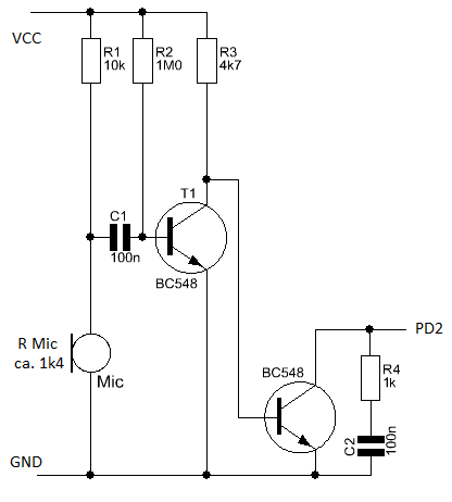

Heyy Leute,
ich hab ne Frage zu den Klatschschalter hier.
Ich habe den Schaltplan hier im Forum gefunden.
Beitrag "Klatschschalter an ATMega32"
Ich will in meine Schaltung einen Klatschschalter einbauen.
Der Controllerpin muss bei einer Klatscherkennung auf High gezogen
werden.
Den Abriff müsste ich doch am T1 machen, am Emitter, ohne das ich diesen
mit GND verbinde, und den R3 weglasse.
T2 , R4, C2 kann ich ja sowieso weglassen!
Würde das so klappen?

Klatscher schrieb:
> Der ATTIY2313 ist zu 99% voll und es sind keine pins mehr verfügbar....
Zeit für eine Optimierung des Codes oder für ein Controllerupgrade in
Richtung Mega48 oder Mega88. Wenn keine Pins mehr frei sind, ist´s auch
Essig mit dem Klatschschalter. Wie sieht denn Dein Schaltplan aus?
Vielleicht kann man Pins zusammenfassen.
