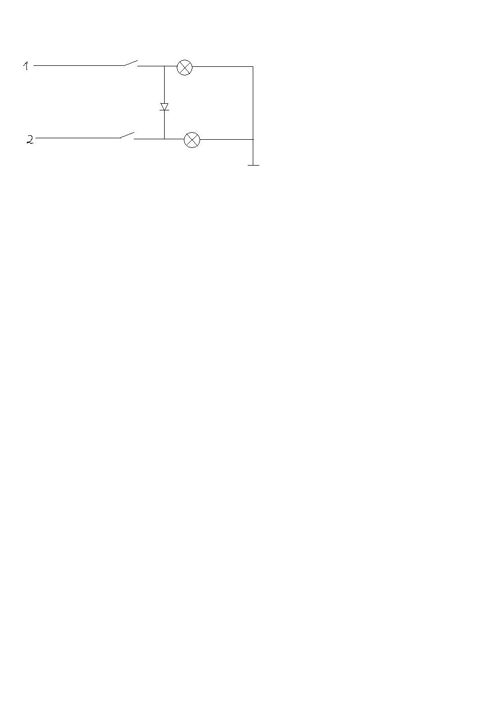

Hallo, ich bin elektronischer Laie und möchte gerne eine kleine
Schaltung reallisieren. Bei betätigen des Schalters 1 sollen beide
Lampen leuchten und bei betätigen des Schalters 2 soll nur eine lampe
leuchten.
Das habe ich aufgebaut wie abgebildet mußte aber feststellen das über
die Diode 0,5 V abfallen und das somit bei 2 Lampen Betrieb eine Lampe
0,5 V weniger Spannung anstehen.
Kann mir jemand das mal erklären?
Danke

Die Diode hat eine Diffusionsspannung bei der sie erst leitend wird.
Irgendwann wird diese Spannung überschritten und dann steigt der Strom
stark an - die Spannung über die Diode steigt nun fast gar nicht mehr
übrig.
Normale Siliziumdioden liegen je nach Bauart und Durchflußstrom bei etwa
0.5V - 0.7V - Ein Spannungsabfall ist aber nicht vermeidbar.
Das was du gemessen hast ist diese Diffusions-/Vorwärts-/Durchfluß -
spannung.

Echte Dioden sind eben keine idealen Bauteile, die in eine Richtung den
Strom sperren und in die andere einfach durchlassen, sondern haben unter
anderem eine von Material, Temperatur usw. abhängige Vorwärtsspannung,
die an ihnen selbst abfällt.
Bei gleichbleibender Temperatur ist diese auch relativ unabhängig vom
Strom.
Beispiel für eine Diodenkennline:
http://upload.wikimedia.org/wikipedia/commons/1/10/Dioden-Kennlinie_1N4001.svg
Bei Raumtemperatur (25°C, mittlere Kennlinie)wird die "normale"
Silizium-Diode ab etwa 0,7V in Flussrichtung leitend, vorher fließt kein
(bzw. nur ein vernachlässigbar kleiner) Strom.
Ab Erreichen der 0,7V (Vorwärtsspannung, Uf) verhält sich die Diode dann
fast wie ein ideales Bauteil, der Strom fließt, der Spannungsabfall an
der Diode bleibt aber nahezu konstant.

Wenn du noch zwei Dioden reinbaust (eine im oberen Strang nach der
Verzweigung, eine unten vor der Zerzweigung) kannst du dafür sorgen,
dass beide Lampen in jedem Fall genau den Spannungsabfall einer Diode
abbekommen. Dann ist es zumindest gleich hell.

>Vielen dank für die schnellen Antworten, gibt es eine Möglichkeit die
>die Schaltung so zu verändern bzw. zu erweitern damit beide Lampen die
>gleiche Spannung erhalten.
Ja, nimm für den oberen Schalter einen mit zwei Schliessern.
