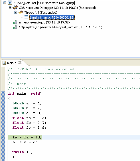

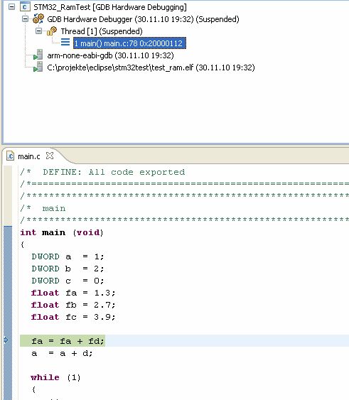

eine erste Verbindung herzustellen. Dies klappt auch erstmal
bis zur Initialisierung der Variablen(Bild 2).

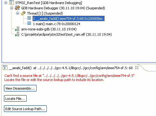

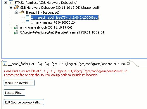

Leider kriege ich dann bei der folgende Berechnung die Fehlermeldung:
Can't find a source file at
"../../../../../gcc-4.5.1/libgcc/../gcc/config/arm/ieee754-sf.S"
(Bild 1)

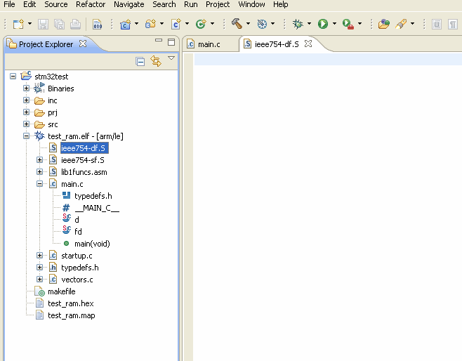

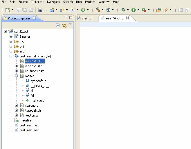

Weiterhin ist diese in der *.elf auch leer (Bild 3) und der Pfad im
debugfenster zu thread > main wird auch nicht wie im tutorial angezeigt.
vgl. Bild 2 <-> http://www.yagarto.de/howto/yagarto2/eclipse36.html

hmmm,
evtl. versuchst du per asm instruction-step IN die floating-lib
hineinzusteppen ?
mach doch mal ein step-over an der addition im c-code...
gruss, tom.
