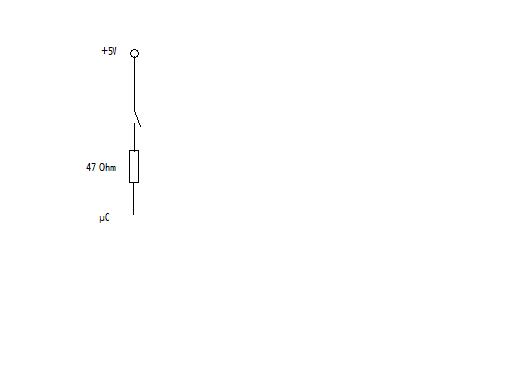

Hallo Leute,
ich habe eine Lichtschranke die entweder +5V oder 0V ausgibt. Ich
möchte dieses Signal an meinem µC anschliessen aber ich bin nicht
sicher wie ich das machen soll? Ich habe den Anschluss wie in dem Bild
angeschlossen aber es hat nicht geklappt. Könnt ihr bitte mir helfen?
Am besten mit Änderung auf meiner *.jpg Datei.
Danke im Voraus
MfG
_MTK_
Die Lichtschranke dient nur dazu, daß diese Schaltung auf dem Bild
entweder geöffnet ist oder geschlossen ist.
Wichtig ist also, daß man den Pin von µC mit diesen +5V oder 0V
versorgt und am Ende daß man entweder eine logische 0 oder 1 bekommt.
MfG
viele Lichtschranken besitzen ausgangsseitig einen npn- Transistor,
dessen Kollektor und Emitter nach aussen geführt sind. Den Kollektor
schließt man dann an den µC an und den Emitter an Masse. Wenn nicht im
µC vorhanden, muss noch ein Pullup- Widerstand zwischen 5V und
Kollektor geschaltet werden.
Hallo Matthias,
du hast recht aber meine Lichtschranke ist für Alarmanwendungen
vorgesehen und es gibt eine einfache Relais am Ausgang. Wie kann ich
diesen Relais an meinem µC anschliessen?
Grüß
Ich würde einen Pull-Up Widerstand (extern oder intern, wenn vom µC
unterstützt) verwenden und mit dem Relais gegen Masse schalten. So gibt
es in beiden Schaltzuständen definierte Pegel. In deinem angegebenen
Beispiel ist das nämlich nicht optimal.
