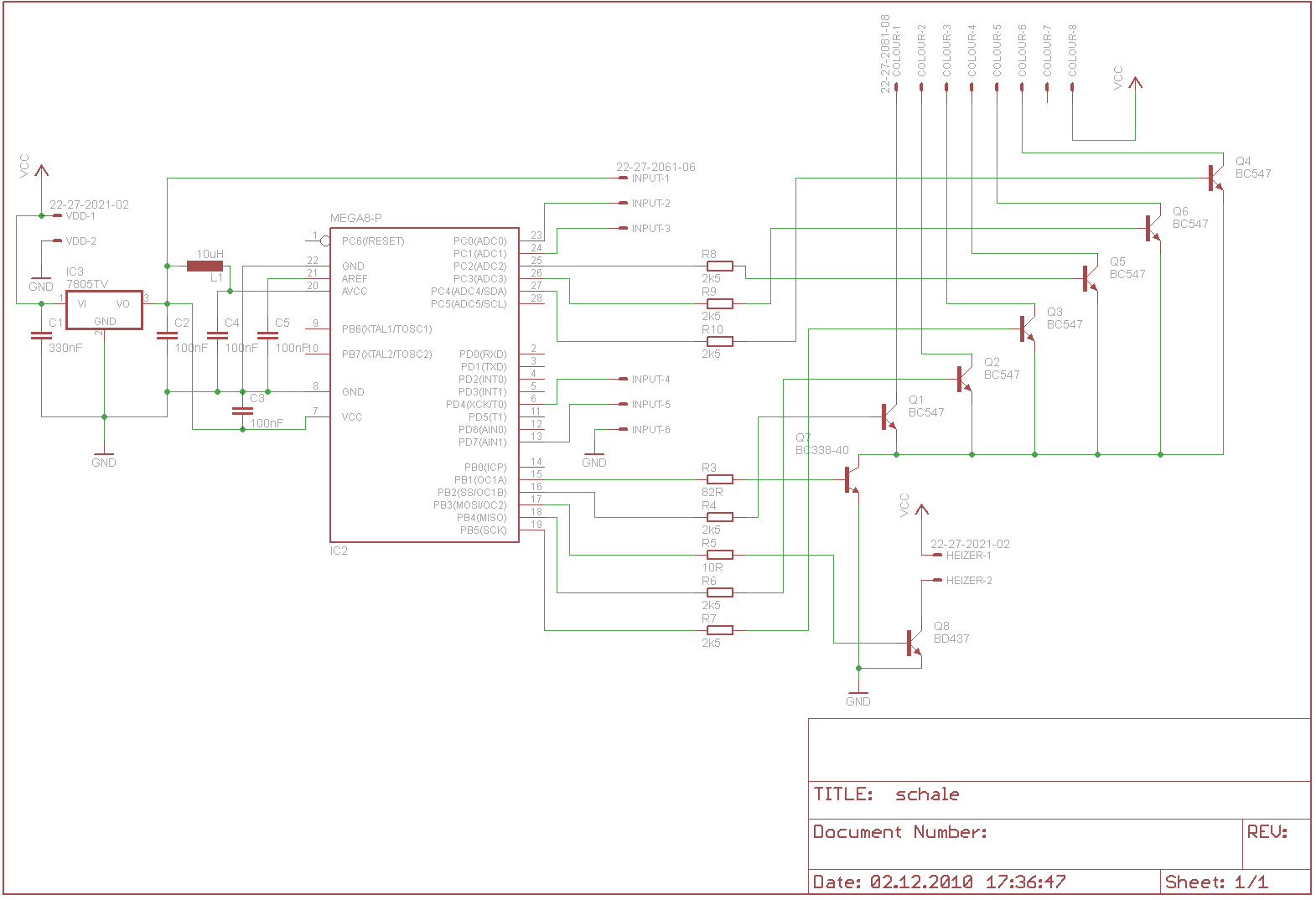

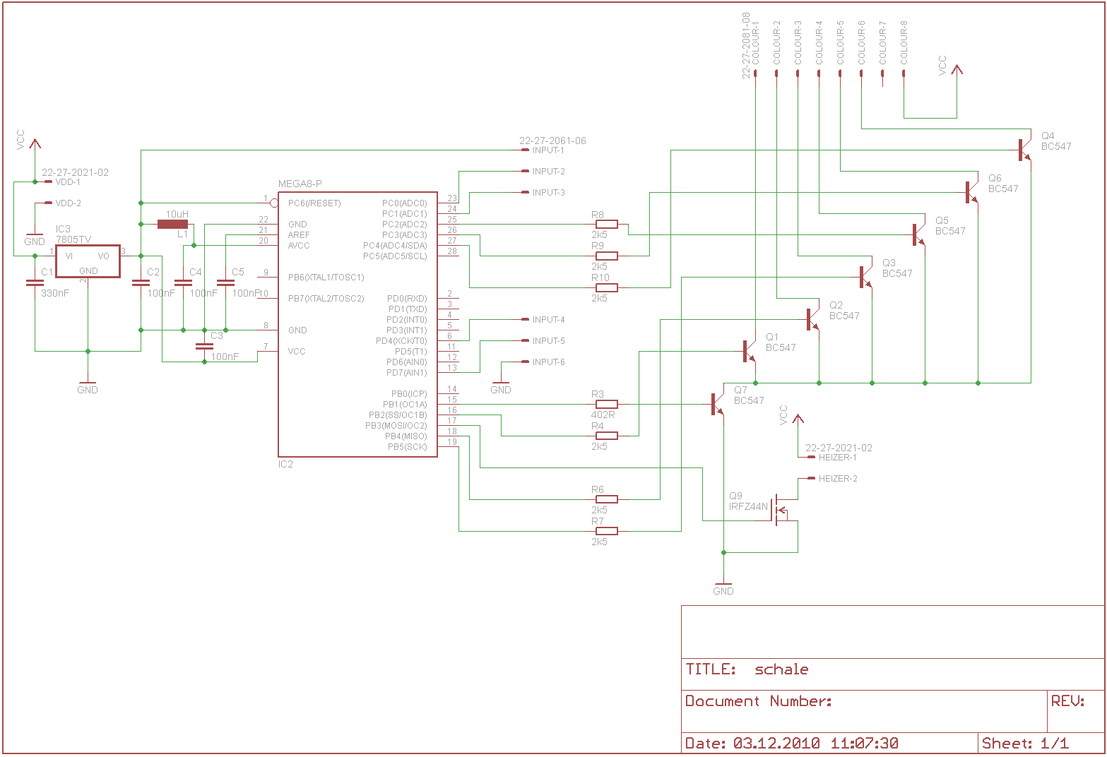

Hallo Elektronikprofis!
Da ich mich seit kurzer Zeit intensiver mit Microkontrollern beschäftige
(bin jedoch noch Anfänger), habe ich beschlossen eine beheiz- und
beleuchtbare Schale für Duftöle zu bauen.
Das ganze soll nach der Fertigstellung als Weihnachtsgeschenk dienen.
Meine Idee war eine Heizfolie auf der Unterseite einer Glasschale zu
befestigen, und diese so zu beheizen. Analog dazu beleuchte ich diese
mit standard LEDs in verschiedenen Farben von unten. Anschließend gebe
ich etwas Sand, Wasser und das Düftöl hinein.
Für die Umsetzung habe ich mir folgendes gedacht:
Die Heizfolie wird über einen BD437 Transistor mittels PWM zur
Temperaturregelung angesteuert (Poti mit 10k), sie wird mit 12V
betrieben und hat eine Leistung von 20W.
Die LEDs sind dimmbar, und durch zwei Taster einstellbar (Poti,
Lauflicht, Farbwahl).
Die Potis und Taster werden an den Input-Steckern angeschlossen, die
LEDs am Colour-Stecker. Für die Heizfolie ist ein eigener Stecker
vorgesehen.
Die Basiswiderstände wurden mit Hilfe des Artikels auf dieser Seite
berechnet.
Bitte um Kritik und Verbesserungsvorschläge.
Grüße
Roland
Gast #1960001
Also den Sinn von Q7 musst du mir mal erklären.
Verpolungsschutz?
Vorwiderstände für die Leds?
R5 und R3 sind mit Sicherheit zu klein.
Soviel strom das die 10 Ohm etwas bringen kommt
aus dem Port gar nicht raus.
Da muss also noch ein Transistor dazwischen -> Darlington.
Für die Leds guck dir mal den ULN2003 an.
OP #1960423
@Tim:
Der Q7 ist für die Dimmung der LEDs gedacht, da er am OC1A angschlossen
ist.
Verpolungsschutz wird nicht benötigt.
Die Vorwiderstände der LEDs sind leider schon in den Kabeln eingelötet.
Darlington werde ich einbauen, bzw. einen kleinen Transistor dafür
verwenden.
@Jean Payer
Reset werde ich beschalten.
Nur zum Verständnis: Reicht es den Reset einfach an die 5V des 7805
anzuschließen?
Programmer Interface wird nicht benötigt, da ich dies auf meiner
Testplatine vornehmen werde.
@msch
Die "Regelung" der Temperatur erfolgt manuell über einen Poti.

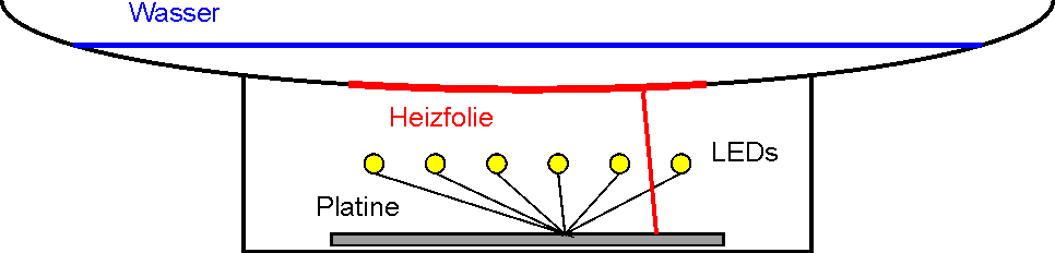

Ich habe noch eine Skizze der Schale zum Verständnis angehängt.
Die LEDs und Heizfolie befinden sich nicht auf der Platine, sondern sind
über Kabel über einen Stecker damit Verbunden.
Kann es hier zu Überhitzungen der Bauteile kommen, da die Heitzfolie und
deren Transistor relativ warm werden? Die Bauteile befinden sich in
einer zugeschnittenen Plastikröhre, die keine Luftschlitze oder
dergleichen hat.
Liebe Grüße
Roland

Ist der Boden deiner Glasschale glatt?
Wenn nicht dann hält die Folie sicher nicht lange/gut daran.
Bei einem Transistor fällt immer eine recht hohe Spannung (0.7V) ab und
dein Transistor verheizt dann ungefähr 0.7 * 1.66A = 1.16 Watt !
Du kannst einen MosFET nutzen um den Strom zu schalten, am Gate muss nur
eine gewisse Spannung anliegen damit er öffnet.
OP #1962091
@Mike J.
Der Boden der Glasschale ist glatt.
ich habe nun die oben genannten Vorschläge umgesetzt.
Den BC338 habe ich durch einen BC547C ersetzt.
Der BD437 wurde mit einem MosFET des Typs IRFZ44N ausgetauscht.
Reicht die Beschaltung dieses Transistors aus, um ihn als Schalter zu
verwenden da FETs ja, nach einem Artikel dieser Seite, höhere Spannungen
(~12V) dazu benötigen?
Danke für die Hilfe!
Roland
#1962150
Imm Datenblatt des IRFZ44N steht:
Gate-to-Source Voltage
 = +/-20V
Es fallen laut Tabelle im Datenblatt bei einem Strom von 2A und 5V am
Gate eine Spannung von etwa 0.1V zwischen Drain und Source ab.
Das sind 50 mOhm bzw. 0.2 Watt Verlustleistung bei 2A und 5V Gate
Spannung.
Bei dem Mosfet wären es um die 130mW wenn er durchschaltet.
Verbinde den MosFET immer über einen 10 bis 30 Ohm Widerstand mit dem
PWM-Pin des Controllers.
Die PWM Frequenz sollte nicht über 10kHz liegen, du hast ja keinen
Treiber für das Gate.
Als Treiber (für höhere Frequenzen) eignet sich eine Komplementäre
Anordnung eine PNP und NPN Transistors. (BC547 und BC557)
Zwischen Gate und Source solltest du einen sehr großen Widerstand hängen
(100k Ohm) damit das Gate entladen werden kann.
Der BC547C hat eine hohe Verstärkung (300 bis 500 fache des Basis
Stroms), er kann aber nur 100mA schalten.
Wenn man mal von der 100 Fachen Verstärkung ausgehen würde brauchst du
minimal 1mA Basis-Strom um ihn durchzuschalten.
An OC1A befindet sich R3, der ist 402 Ohm groß und lässt somit 11mA
durch.
Du kannst den Portpin entlasten da.
Wie viel Strom fließen durch die farbigen LEDs?
In Summe dürfen es jedenfalls nicht mehr als 100mA sein.
100mA/6 = 16mA pro Farbe
Die LEDs brauchen noch einen Vorwiderstand, schau mal wie hoch die
Durchbruchspannung bei dem entsprechenden Strom ist.
z.B.:
An einer roten LED fällt eine Spannung von 1.85V ab wenn durch ihr ein
Strom von 20mA fließt.
Bei einer gelben sind das 2V und bei einer weißen 2.8 bis 3V.
Für die rote kann man einen Vorwiderstand von (5-1.85)/0.016 = 196,875
Ohm (200 Ohm) nehmen.

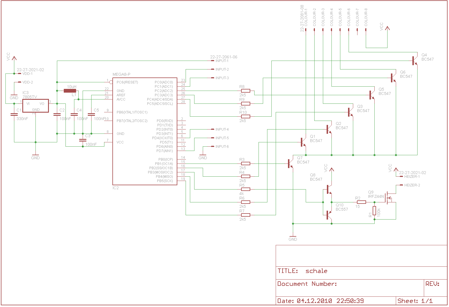

OP #1962947
danke Mike für deine ausführliche Hilfe!
Zum ersten Punkt:
Ich habe einen Treiber wie von die vorgeschlagen eingebaut.
Diesen habe ich jedoch etwas modifiziert, und nur die Bauteile
eingebaut, die ich für notwendig halte. Hoffe das stimmt so.
Punkt Zwei:
Wie weiter oben beschrieben habe ich die Vorwiderstände der LEDs bereits
in die Kabel eingelötet.
Den Basiswiderstand des Transistors für die PWM habe ich nun angepasst,
da hier ein Maximalstrom von 20mA fließt.
Hoffe meine Änderungen sind nicht total falsch.
Grüße
Roland
#1963063
Es sieht alles gut aus.
Wie hoch ist Vcc bei dir?
Mit dem Gate Treiber schaffst du es nicht eine höhere Spannung von über
4.4V an das Gate zu legen.
Die maximale Spannung am I/O-Pin ist 5V (da der AVR mit 5V versorgt
wird) und dann fällt da noch die Basis-Emitter-Spannung (0.6V) ab.

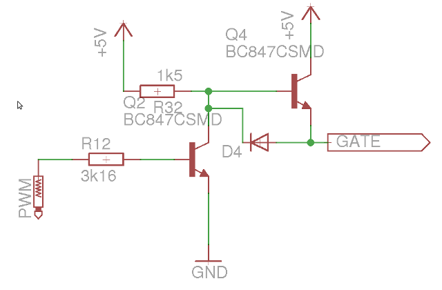

Schau dir mal den Anhang an, mit diesem Treiber kannst du an das Gate
eine Spannung von Vcc-0.6V legen.
6 * 20mA= 120mA sind doch zu viel für den kleinen Transistor, der
schafft nur 100mA. Oder sind die nicht alle gleichzeitig an?
Du kannst auch einen kleinen N-kanal MosFET nehmen dem stört es dann
nicht wenn alle LEDs leuchten sollten.
Wenn du einen kleinen schnellen Treiber haben möchtest schau dir mal den
im Anhang an, den verwende ich häufig.
Der Treiber ist aber invertierend, das heißt: wenn der PWM Eingang auf
Low ist, dann ist das Gate des MosFET auf High.
(dauert ca. 60ns bis er umgeschaltet hat)
Wenn der MosFET standardmäßig aus sein soll kann man bei der Basis des
linken Transistors einen 10k Widerstand nach Vcc gehen lassen.
Wenn du bei dem AVR nutzt man dan den Modus "Set On Compare match".

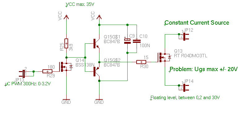

OP #1967970
Vcc ist bei mir 12V.
Mir ist eben aufgefallen, dass ich mit 12V vermutlich keinen "normalen"
FET als Schalter verwenden kann. Ich habe bei diversen Onlineanbieter
ein paar nicht Logic Level FETs untersucht, und leider hatten alle eine
Ugs von ~20V.
Am einfachsten wird es sein, wenn ich einen Darlingtontransistor
verwende bzw. einen BD437 mit einem BC547 kombiniere.
@mike
Danke für deine Hilfe!
Beim PWM-Transistor beträgt der Strom maximal 20mA.
Ein schneller Treiber für den FET wird eigentlich nicht benötigt, da die
Frequenz maximal 100Hz beträgt (Heizfolie).
Grüße
Roland
OP #1969744
Ich habe nun versucht alle Vorschläge soweit umzusetzen.
Zur Ansteuerung des IRFZ44N verwende ich nun nur mehr einen BC547C, da
ich den vorgeschlagenen BC557 nicht benötige (Frequenz ~100Hz).
Die nötige Spannung sollte soweit auch kein Problem darstellen (VCC =
12V).
Wenn es keine Einwände mehr gibt werde ich beginnen das Board zu
entwerfen.
Roland
#1969803
Informiere dich mal über den "Spannunsfolger".
Du gibst 5V über den PWM-Pin an die Basis des NPN-Transistors und am
Emitter liegt dann eine Spannung von maximal 4.4V an.
Im Datenblatt fängt die Kurve der "Typical Transfer Characteristics"
erst bei 4.5V an, das wär also sehr knapp.
Also bei 100Hz kannst du direkt den PWM-Pin über die 15 Ohm mit dem Gate
verbinden.
Nimm die Schaltung "MosFET_Treiber_invertierend.png" , dann liegen
wirklch 12V am Gate an.
Programmierst du den AVR in einer anderen Fassung?
Wenn nicht musst du den 6 Poligen ISP-Sockel (+5V,GND,RESET,
MOSI,MISO,SCK) noch hinzufügen.
An RESET muss dann ein 10k Widerstand und 100nF, wenn Reset nach Masse
gezogen wird begibt sich der AVR in den Programmiermodus.

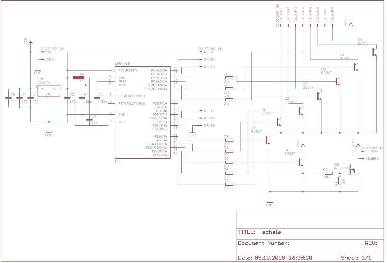

OP #1982620
aus Zeitgründen kann ich mich leider erst jetzt wieder melden.
Ich habe den Treiber von Mike J. zur Steuerung meines FETs eingebaut.
Meine Transistoren sind vom Typ BC547C anstatt der BC847C, da ich noch
einige davon zur Verfügung habe. Probleme dürften dadurch nicht
auftreten.
Bitte um eine letzte Kontrolle.
Grüße
Roland
#1982773
Der Transistor Q10 (vom Treiber) :
Momentan ist es so dass der PullUp widerstand R5 und der Basiswiderstand
R11 einen Spannungsteilerbilden.
Wenn der Controller-Ausgang jetzt auf Masse gesetzt liegt an der Basis
immer noch eine Spannung an die höher als 0.6V ist.
Lösung:
Verlege den Basiswiderstand R11 zwischen den Basis-Anschluss von Q10 und
dem unteren Anschlusspunkt von R5, dann kann der I/O-Pin des AVR die
Basis richtig auf Masse ziehen.
Sicherheit :
Du hast noch nicht über den Temperatursensor gesprochen, das kann z.B.
ein NTC oder PTC sein. Kosten um die 33 cent bei Reichelt.
Es geht auch zur Not mit einer Diode wie die 1N4148, deren
Durchbruchspannung sinkt etwas mit steigender Temperatur.
Bei 20°C 0.6V und bei 100°C vielleicht 0.5V .
(mit heißem Wasser mal ausprobieren, vorher Silikonschlauch um die
Diode)
Wenn das Wasser verdunstet ist gibt es keine Flüssigkeit mehr die kühlt
und dann steigt die Temperatur der Schale.
Du hast ja noch den ADC5 frei und wandelst eh ADC werte :)
OP #1984963
Hallo Mike,
danke für deine ausführliche Hilfe!
Ich habe noch ein paar Änderungen, inkl. deiner Vorschläge, im
Schaltplan vorgenommen, und hoffe, dass diese nun korrekt sind.
Als Temperatursensor verwende ich einen LM35.
Ab welcher Temperatur würdest du vorschlagen die Heizfolie
auszuschalten?
Ich denke ~60-70°C sind ausreichend.

Wenn ich das Wasser meiner 1Liter Ätzküvette auf 45 bis 50 Grad bringen
möchte dauert das mit einem 50W Aquarienheizstab bestimmt eine Stunde.
Ich würde es erst mal mit 60 Grad probieren und den Sensor in der Nähe
der Heizfolie befestigen, einfach um die Temperaturunterschiede nicht zu
groß werden zu lassen.
Gehe auch von dem schlimmsten Fall aus dass die Schale mal bricht (aus
welchem Grund auch immer) und gestalte es so dass das Wasser nicht über
die Elektronik/Netzteil fließen kann.
Nutzt du eine Loch/Streifenrasterplatine für den Aufbau oder ätzt du
eine Platine?
Ich habe damals so viel Zeit für einen gescheiten Streifenrasteraufbau
verbraucht dass ich jetzt fast nur noch ätze, inclusive der Erstellung
des Layouts bin ich damit etwas schneller, hab nicht so viele Lötfehler
und spare im Endeffekt dann doch richtig Zeit ein :)
OP #2007348
Hallo Mike,
sorry, dass ich mich erst jetzt wieder melde.
Habe den Thread nach erfolgreicher Fertigstellung der Duftschale leider
vergessen.
Zur Temperatur:
Den Sensor habe ich noch nicht dazu gebaut, da die Schale und die Luft
im Gehäuse maximal um die 60°C, ohne Wasser, erreicht. Dies sollte auch
für die Bauteile kein Problem darstellen.
Bzgl. einer gebrochenen Schale habe ich das Problem, dass die Elektronik
nur unter dieser Platz hat. Werde bei Gelegenheit aber eine 2A Sicherung
einbauen.
Meine Platinen ätze ich mir selber ebenfalls mit einem 50W Heizstab.
Evtl. lasse ich mir beim Glaser aber eine größere anfertigen, in der
dann ein 150W Stab hineinkommt.
Eine Frage hätte ich noch:
Wenn der IRFZ44N an keiner Last hängt (keine Heizfolie angeschlossen),
dann beginnt der Controller wahllos die LEDs anzusteuern. Dieser Umstand
hat mir einen PWM-Transistor zerstört.
Woran kann das liegen?
Dem Controller müsste egal sein ob an einem Ausgang etwas angeschlossen
ist oder nicht.
Grüße
Roland
