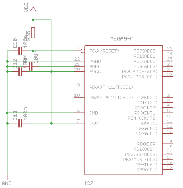

Ich habe mehrere Schaltungen in Betrieb (www.schorsch.at
Transistorteseter, Quarztester) mit einem ATmega8L-PU oder
ATmega8-16-PU. Diese funktionieren einwandfrei.
Ersetzte ich nun diese Kontroller durch einen ATmega8A-PU, so steigt der
Stromverbrauch der Schaltung nach einem manuellen Reset um mehr als
100mA an und geht erst nach einem Power-Down wieder auf normalen Wert
zurück.
Ich habe das dann auch auf einem Steckbrett probiert, nur mit
Grundbeschaltung. Das Ergebnis ist das gleiche.
Nach vielen Tests bin ich auf folgendes Ergebnis gekommen. Der Fehler
tritt nachvollziehbar auf:
Spannung höher als 4,9V
Kondensator 100n von Reset nach GND
Ein nicht prellfreier Resettaster
Es ist egal ob der Kontroller neu oder programmiert ist. Ich habe mehr
als 100 Stück liegen und zum testen willkürlich aus den Stangen
herausgenommen.
Hat vielleicht jemand einen Atmega8A und könnte das ebenfalls testen.
Reset am besten mit einem Stück Draht machen, das prellt sicher.

OP #1962109
Hallo Stefan
Das Prellen ist anscheinend notwendig. Mit dem ISP-Programmer tritt das
nicht auf, werde ich aber noch mal explizit testen.
Es ist richtig, wenn ich den 100n weglasse tritt der Fehler nicht auf.
Mit einem "prellfreien" Taster aber auch nicht. Ansonsten lässt sich der
Fehler problemlos reproduzieren.
Der 10k von VCC nach Reset hat keine Auswirkung, egal ob vorhanden oder
nicht.
Mit dem Oszi habe ich mir das mal angesehen. Ohne Kondensator sind
viele, sehr kurze Spikes zu sehen. Mit Kondensator sind es nur wenige
aber deutlich länger Spikes.
In dem von mir angeführten posting wird ja auch von einer stark
gestörten Umgebung geschrieben.
OP #1962572
ISP noch einmal ausführlich getestet, damit ist der Fehler nicht zu
reproduzieren.
Ich weiß nicht was ich da noch machen soll, mein Vertrauen in diese
Controller ist nicht mehr sehr groß, allerdings kann ich auch nicht mehr
als 100 Stück in die Mülltonne schieben.

#1962622
Ich würde in diese Richtung suchen: Hochlaufzeit zu kurz, da die
reset-Spannung zu langsam ansteigt, und das Prellen mehrere Resets
zusammenstottert.
Mach einmal die Hochlaufzeit (start-up-time) größer. Gerade für die
Schwierigkeiten beim Hochlaufen ist die Wartezeit von 64ms bei der
längsten start-up-time gedacht.
OP #1962653
@ Peter Dannegger
Die Verbindung zwischen VCC und AVCC besteht nicht mehr. Mit einem
normalen Multimeter gemessen im MOhm Bereich.
@Peter R
Mit der Hochlaufzeit kann es nichts zu tun haben. Bei internem
1MHz-Oszillator ist ohnehin die längste Zeit eingestellt.
Ein Controller mit Quarz zeigt in der obigen Schaltung das gleiche
Verhalten. Hier kann der Oszillator gar nicht laufen.
Das von mir aufgezeigte Problem wird wohl als Eigenfehler abgetan, wie
auf der AVRfreaks Seite, die ich allerdings seit heute Mittag nicht mehr
aufmachen kann.
