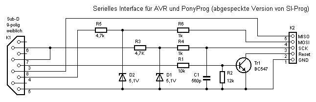

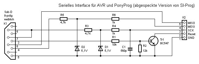

von Matthias (Gast)
von Andi (Gast)
Im Anhang ist ein einfacher, serieller ISP für Pony-Prog.
Noch 1KOhm in die MISO-Leitung als Strombegrenzer und es ist absolut
sicher.
Andi
von Benedikt (Gast)
@ Andi
Als so sicher würde ich die Schaltung nicht bezeichnen. Oder bezahlst
du alle ICs, die sich jemand damit kaputt flashed ?
von Andi (Gast)
Ok, das mit dem "absolut" war ein bißchen übertrieben.
"relativ" wäre wohl angebrachter.
Zumindest find ich den ISP schön einfach aufbaubar und so ein AVR910
oder STK500-kompatibles "Gerät" würde ich mir selbst noch nicht
antun.
Andi
von Benedikt (Gast)
Ich habe auch schon über STK910 o.ä. nachgedacht. Am Anfang habe ich
Pony Prog verwendet, aber das ist zu langsam. Und wenn man die
Geschwindigkeit hochdreht, ist es zu unsicher.
Mittlerweile verwende ich einen selbstgebautren Programmer, der RS232
empfängt und SPI erzeugt. Das ist absolut sicher, vor allem da ich die
gefährlichen Fuse Bit Einstellungen mehfrach gesichert habe, so dass
die entsprechende Routine im uC nicht versehentlich gestartet werden
kann. Damit hatte ich noch nie einen Fehler bei der Programmierung,
selbst mit 5m Kabel.
