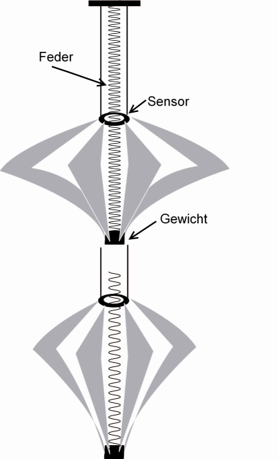

für ein Projekt suche ich einen geeignten Sensor. Der Aufbau sieht wie
folgt aus.
Ein Gewicht ist an einer Feder befestigt. Von einem Punkt an der Feder
(oberhalb des Gewichtes) möchte ich den Abstand des Federendes
ermittelt. Wird an der Feder gezogen ändert sich der Abstand mit der
Schwingung. Dabei soll eine Strecke von 50-500mm in 10mm Schritten
gemessen werden können. Die Änderung des Weges soll ein Ereignis
auslösen.
Wichtig bei der Wahl des Sensors sind mir die Größe und Gewicht(max.
40x40x40mm und 50g), Änderungsgeschwindigkeit, möglichst genaue
Wegbestimmung +-10mm und der Preis sollte 50 euro nicht übersteigen.
Leider habe ich bisher keine geeignte Variante gefunden. Probiert wurde
schon ein Drucksensor zwischen der Feder, wobei die Kraft auf den Sensor
nicht groß genug war.
Ich hoffe ihr könnt mir ein paar Anregungen und Tips geben.

OP #1964414
Das mit der Stange wäre gute, jedoch lässt sich der Aufbau nicht
realisieren. Die Auslenkung der Feder geschieht durch die Hand, damit
ist eine exakte vertikale Wegstrecke nicht eingehalten. Kommt somit zu
Verhäderungen und Reibung (welche so gering wie möglich sein sollte
damit die Feder ohne große Dämpfung schwingen kann).
Den Aufwand mit der Bildverarbeitung will ich mir nicht geben.
Ich weis nicht obs vllt auch eine günstige und vorallem kleine
Laservariante gibt.
Bin für alle anderen Vorschläge offen.

OP #1964470
Das mit der Stange lässt sich wahrscheinlich designtechnisch nicht
realisieren bzw. entspricht nicht den Ansprüchen den Designers(nicht
ich).
Die Distanzsensoren hatte ich auch schon lange im Auge. Mir kamen da nur
2 Probleme in den Sinn. Erstens gibt es im unteren Bereich 50-200mm
doppelte Belegung der Ausgangsspannung. Das Könnte man vielleicht ncoh
Softwaretechnisch anfangen?!?
Das zweite Problem könnte der Detektionsradius sein. Auf dem Bild sind
solche grauen "Teile" angebildet, welche sich mit der Schwingung
ausdehnen und zusammenziehen. Nun weiss ich nicht ob der Distanz-Sensor
genau das Gewicht detektiert oder vllt auch die grauen "Teile". Über den
Radius habe ich leiden in keinen Datenblatt was finden können.
Falls mir hier jemand weiterhelfen kann wäre ich sehr dankbar.
