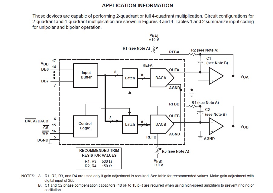

wir machen zur Zeit ein Projekt an der Technikerschule, bei dem wir über
einen Mikrocontroller einen D/A Wandler ansteuern und eine
Ausgangsspannung von 0.... 10 Volt einstellen möchten über 8 Bit
Nun unser Problem,
Die Spannung an OUTA des D/A Wandlers beträgt höchstens 4,2 volt.
Der nachgeschaltete OP gibt bei einer positiven Referenzsspannung in
unserem Fall +10Volt maximal eine Ausgangsspannung von -Uref*(255/256)
aus.
Wir brauchen aber eine positive Ausgangsspannung.
Der verwendete OP ist ein LM324N, dieser darf maximal mit +/-15 Volt
sprich Udelta = 30volt betrieben werden.
Die positive Spannung ist im unseren Falle schon auf +24Volt festgelegt.
Wir könnten also besten falls dem OP noch -5Volt als VCC- spendieren.
Gibt es irgendeine Möglichkeit die Negative Spannungsversorgung des OP´s
zu umgehen?
Da wir ausschließlich Positive Spannung benötigen
und die OP´s lediglich als Verstärker und Impedanzwandler einsetzen
Der Schaltplan ist angehangen.
Gast #1965632
Das hatten wir uns auch schon überlegt, einfach den ersten OP mit ner
Verstärkung von -0,1 und den nachfolgenden dann mit verstärkung -10,
stellt sich nun die Frage wie man den Widerstandswert für R2 (R4)
ermittelt.
Die Berechnung für den Nachfolgenden Verstärker mit -10 sind ja nich das
Problem.
Einfach mal nen Poti reinlöten und gucken bei welchem Wert sich -1 V
einstellt? Oder nen besseren Vorschlag?

#1965697
Die Spannung an OUTx ist völlig uninteressant. Der DAC arbeitet als
2-Quadranten-Multiplizierer. Dazu müssen die Ausgänge OUTx und RFBx wie
im Schaltbild oben an einen OpAmp angeschlossen werden.
R2 = R4 = 330
R1 = R3 = 1K
Schliesst den 324er an + und GND an und gebt eine negative(!) Spannung
an REFx. Dann erhaltet ihr am Ausgang des OpApms eine positive Spannung,
bei der der Digitalwert 255 -URef entspricht.
