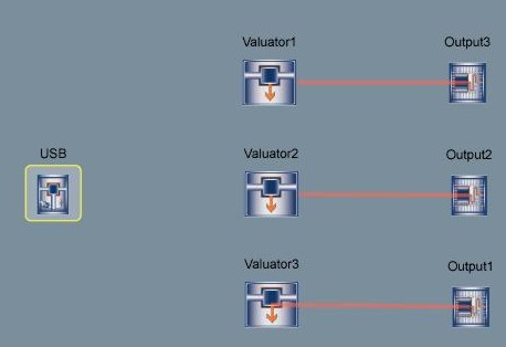

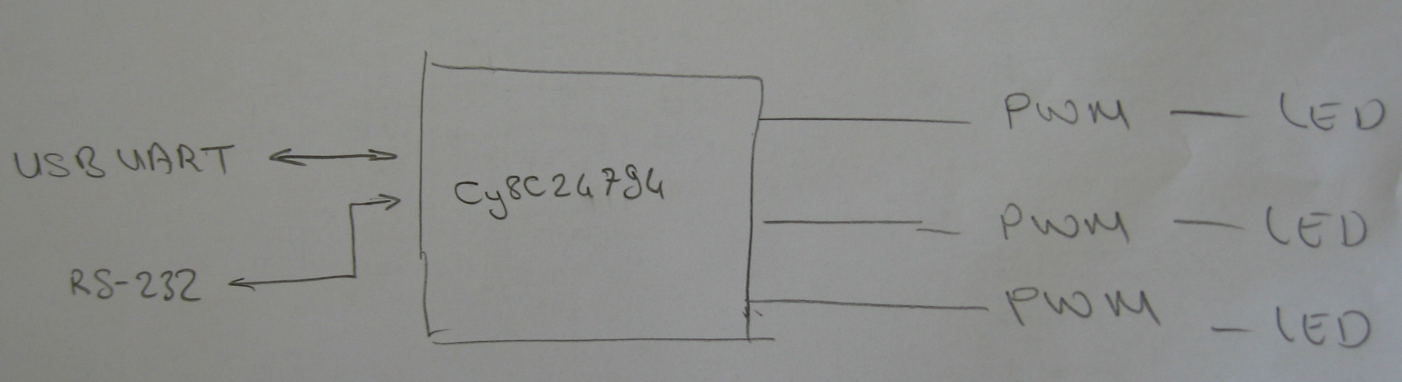

Hallo Zusammen,
kennt sich jemand von Psoc bausteine aus? ich versuche gerade an
cy8c24794 ein UART anschluss mit mehrere PWM's zu Programmieren aber
leider klapts bei der Psoc Express nicht.
in Psoc Express kann man irgendwie nur ein usbuart und ein I2C
verbindung herstellen das ich gerade nicht verwenden kann. also ich
brauche keine usb anschkus sondern nur ein rs-232 anschluss das ich mein
PWM s anschprechen kann.
Kann mir jemand Helfen?
Danke im voraus.

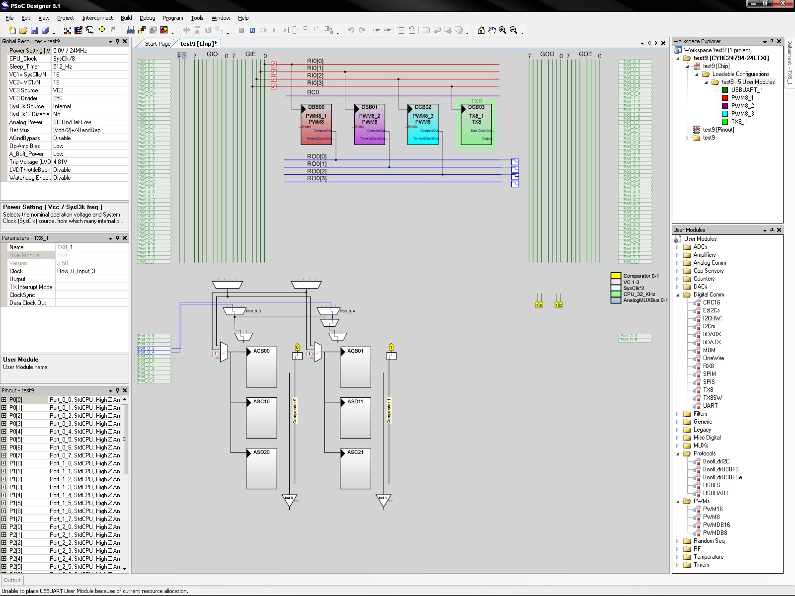

#1966659
Der cy8c24794 hat 4 digitale Blöcke und wenn du senden und empfangen
möchtest brauchst du für den UART schon zwei digitale Blöcke.
Wahrscheinlich willst du nur Daten zum UART senden, dann braucht du nur
einen digitalen Block und es stehen noch drei Böcke für deine Hardware
PWM zur Verfügung.
Es gibt den PSoC-Designer 5.1 mit dem PSoC Express kommst du nicht weit.
http://www.cypress.com/?id=2522#
Es ist eigentlich alles recht einfach, Im Designer erst alle I/O-Pins
zurechtklicken und die Verbindungen zu den digitalen Blocks erstellen,
dann zur Programmieransicht (Quelltext) wechseln und in deine Main() den
UART abfragen.
Den UART kann man Pollen oder auch mit Interrupt abfragen.
Um den PWM-Wert zu ändern schaust du einfach in die Header-dateien die
automatisch mit eingebunden werden wenn du einen digitalen Block mit der
PWM-Funktionalität ausstattest (PWM-Bildchen in einen freien digitalen
Block ziehen).
OP #1967397
Danke für eure antworten.
habe das Software herunter geladen und installiert, es ist komplizierter
als Express version komme damit nicht so klar.
habe schon was gemacht aber ich weiss nicht ob das stimmt.
wo muss ich TX verbinden?
sind die PWM s so wie im Bild richtig angeschlossen?
Danke
#1967909
Ich finde die Express Version ganz schön kompliziert, es war
beträchtlich einfacher für mich in dem Designer rumzuklicken.
Auf der rechten Seite ist eine Hilfe zu rx_8 geh mal darauf und schau
sie dir an, dort gibt es eine gute Erklärung zu allem und auch ein
Beispiel.
Du hast den Takt an die Eingangspins angeschlossen, verbinde den Takt
mit einer Taktquell, z.B. VC3 oder VC2 oder das 32kHz Signal.
Geh einfach mal mit der rechten Maustaste auf das Takteingangssymbol vom
PWM8_1.
