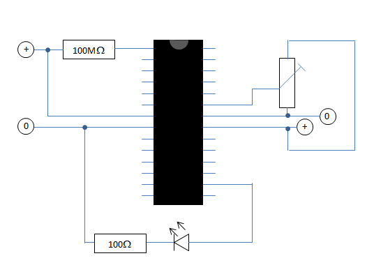

Ich beschalte ihn wie in der Skizze angegeben zu Testzwecken mit
Labornetzteil, deshalb keine Kondensatoren zur Spannungsglättung.
VCC auf+5V, GND auf 0V
Reset mit einem 100M Widerstand auf +5V
die LED mit -Pol auf 0V mit +Pol an den Timerausgang von Timer1
(selbstverständlich mit passendem Vorwiderstand).
AREF auf +5V, die Masse auf der "rechten Seite" auf die 0V der anderen
kurzgeschlossen und ein Poti (1MOhm linar) zwischen AREF und 0V mit
Mittenabgriff auf ADC0 der vom ADC eingelesen werden sollte...
Meines erachtens nach sollte die LED dann mit dem Poti zwischen ganz aus
und immer an dimmbar sein. Leider bleibt die dunkel egal in welche
Stellung ich den Poti drehe.
Was habe ich falsch gemacht/welche Stelle des Tutorials habe ich falsch
verstanden? vielen Dank für eure Hilfe
Aussergewöhnlich. Normalerweise nimmt man da so 10 KOhm.
> AREF auf +5V,
Externe Spannung auf AREF ist keine gute Idee. Eine Fehlkonfiguration
der Referenz des ADC und das wars.
Verbinde AREF nur über einen 100nF Kondensator mit AGND. Die +5V für
AREF kannst du prima über die interne Referenz auf den ADC schalten. Wie
steht im Tutorial.
Ähm. Wenn du eine Spannung gegen AREF messen willst, dann sollte die
Schaltung nicht AREF beeinflussen. Ich würde das Potentiometer nicht an
AREF hängen.
Das 1 MOhm ist viel zu hochohmig. Nimm ein 10 oder 22 kOhm Poti.
100 nF Abblockkondensatoren zwischen Vcc/GND und AVCC/GND und AREF/GND
sind sehr zu empfehlen.
AVCC (pin 20) muss auch Saft bekommen!
