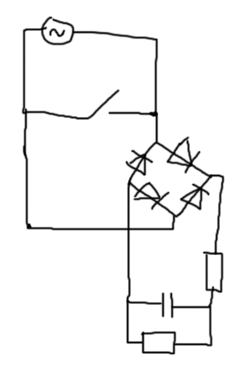

Genau ich möchte ein bistabiles Relais ansteuern. Könnte ich nicht
permanent über diese 15V über einen Gleichrichter etc. einen Goldcap
o.ä. laden, der dann für die Dauer des Schaltvorganges den UC speist?
Diesen könnte man ja auch hochohmig anbinden, an die 15V. Die
Schaltvorgänge sind sehr kurz und treten nur selten auf.
Im Anhang habe ich eine kurze Prinzipskizze.
Gast #1971495
> einen Goldcap o.ä. laden, der dann für die Dauer des
Die Kapazität im Goldcap müsste für 2 Schaltspiele reichen: Das
einschalten und das ausschalten und die ganze Zeit dazwischen die
Schaltung versorgen. Das wird dann wohl eher ein Akku, der mit dem
Problem der begrenzten Lebensadauer zu kämpfen hat.
Statt mit Relais lässt sich sicher problemloser mit eine MOSFET
schalten. Und wenn der Spannungsabfall am Gleichrichter tolerierbar ist,
dann hat man sogar im kurzgeschlossenen MOment 1.4V aus denen man die
Schaltung versorgen kann.
Gast #1971504
Ja schalten möchte ich mit einem MOSFET. Das Relais ist ja schon
installiert. Dieses möchte ich schalten. Also das Relais kann man sich
in Reihe mit der Spannungsquelle vorstellen. Und der Schalter, das wird
mein MOSFET. Dieser müsste ja nur kurz schließen und anschließend wieder
öffnen. Dafür sollte doch ein Goldcap reichen, oder?
