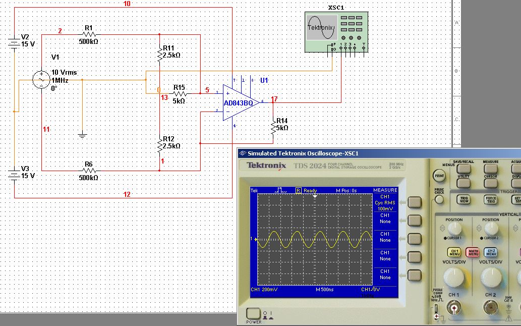

ich habe eine Frage zu folgendem Aufbau. Der eigentliche Plan war einen
Differenzverstärker aufzubauen mit dem ich bis zu 1200 Volt Pk/Pk bzw DC
Pk messen kann und am Ausgang nur 1/100 der Eingangsspannung habe. Dafür
wollte ich den Baustein AD842 von Analog Devices verwenden. Ein
Spannungsteiler sollte mir die Spannung um den Faktor 200 abschwächen
und der AD842 dann um Faktor 2 verstärken. Das Abschwächen und danach
verstärken aufgrund der Input Voltage Range des AD842 von 10V. Die
Eingangswiderstände R1 & R6 sollten sehr hochohmig sein um die
Signalquelle nicht zu stark zu belasten also wählte ich jeweils 5Meg.
Bei der Simulation mit 10Vrms AC und einer Frequenz von 1KHz hatte ich
am Ausgang des AD842 wie erwartet meine 100mV. Doch bei erhöhung der
Frequenz wurde die Ausgangsspannung immer geringer und bei 1MHz wurden
aus den 100mV nur noch 20mV. Durch verkleinern aller Widerstände um den
Faktor 100 funktionierte dann wieder alles Super. Kann mir eine Lösung
geben wie ich das auch mit den normalen Widerständen ohne zu verkleinern
hinbekomme??
Oder habe ich schon in der Schaltung einen Fehler gemacht??
Gruß Mc-Gyv3r

Man baut parallel zum ohmschen Spannungsteiler einen kapazitiven
Spannungsteiler, der den Einfluß der parasitären Kapazitäten auf den
Frequenzgang kompensiert. Die wichtigste Kapazität wäre hier die zw. den
Anschlüssen jeweils des R1 bzw. R6. Betragen die z.B. 10pF, dann muß bei
einem Spannungsteilerverhältnis von 1:100 die C zw. den Anschlüssen des
R11 bzw R12 jeweils das hundertfache sein.
Das ganze sollte man abgleichbar machen, indem man einen kleinen Trimmer
mit paar pF parallel zu R1 bzw. R6 bastelt.

Einen kapazitiven Spannungsteiler hatte ich sowieso vor später noch in
die Schaltung einzubauen. Aber in der Simulation fuktioniert das mit den
Kondensatoren nicht so richtig.
Ich frage mich immer noch warum sich die Ausgangsspannung bei verändern
der Frequenz nicht mehr ändert wenn ich die Widerstände um den Faktor 10
verkleinere.
Der Spannungsteilerverhältnis bleibt doch das selbe.
Gruß Mc-Gyv3r
