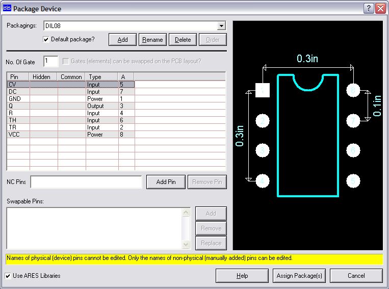

So, jetzt habe ich eine Frage:
Wie erstelle ich für das Shematic Programm einen „neuen“Chip z.B. UC3844
(DIL8). Ich mache auf einen 8Pin-Chip einen Rechtsklick und gehe dann
auf „Create new Device“. Dann kommt der Chip, aber Das Programm lässt
mich nicht die Pinbelegung- und Beschreibung ändern.
Wie kann ich also einen Komplett neuen Chip mit DIL 8 erstellen?
Beste Grüße
Fabian

von Ph4b14|\| $. (Gast)
Ja vielen Dank.
Jetzt wo ich die Pin-Namen editieren will kommt die Meldung, dass ich
nur manuell hinzugefügte Pins editieren kann. Was mache ich mit den
anderen 8, welche schon vorher da waren und "unlöschbar" sind.?
Danke
FS
von Sven W. (Firma: basement industries) (dj8nw)
na die solltest eigentlich umbenennen können....
ja schön wärs...
Ich hab schon alles versucht.
Anbei mal zwei Screenshots.
JA soweit bin ich ja auch. Und jetzt habe ich das dil 8 Package
ausgewählt. Nur die Pins und ihre Nummern lassen sich eben nicht
editieren.
jou... beim erstellen, lösch mal dein vorhandenes DIL8 package und
erstells dann neu, dann sollte es gehen!
jo hat geklappt...
