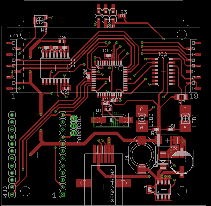

Hallo allerseits,
anliegend ein Platinenentwurf mit der Bitte um Euer geschätztes und
fachkundiges Feedback.
Es handelt sich um einen berührungslosen Chipkartenleser. In der oberen
Hälfte das LCD-Display, links unten das Auslesemodul (als DIL), der µC
ist ein Atmega 162, links ein MAX232, rechts ein ULN2003. Schaltregler
ist ein LM2674. Der Ausschnitt in der Massefläche unten ist da, weil
dort die Antenne drüberkommt.
Die Labels sind noch nicht besonders hübsch (mir aber auch nicht so
wichtig). Für Hinweise auf grobe Schnitzer und auf
Verbesserungsmöglichkeiten im Layout wäre ich Euch wie immer dankbar.
Viele Grüße,
Matthias
von Kevin K. (nemon) Benutzerseite

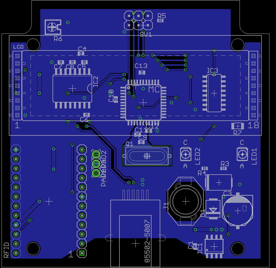

c5,7,8 sind etwas schwer zu löten. Die kannst du um 90° drehen, dann
gehts leichter. Auf der Oberseite würde ich auch noch einen Masselayer
einfügen. Ansonsten platzier nochmal viel mehr Vias zwischen den beiden
Masselayern, insbesondere dort, wo Verbraucher ihren Massekontakt haben
und du die Fläche durch andere Leiterbahnen zerschneidest.

@Kevin: Danke für das schnelle Feedback! Gilt das mit dem schwierigen
Einlöten auch für maschinelle Fertigung? Wie dem auch sei, hab die
Dinger um 90° gedreht.
Was ist der Vorteil einer zusätzlichen Massefläche auf dem Top-Layer?
Die zusätzlichen Vias brauche ich nur, wenn oben auch eine Massefläche
ist, oder?
Viele Grüße,
Matthias

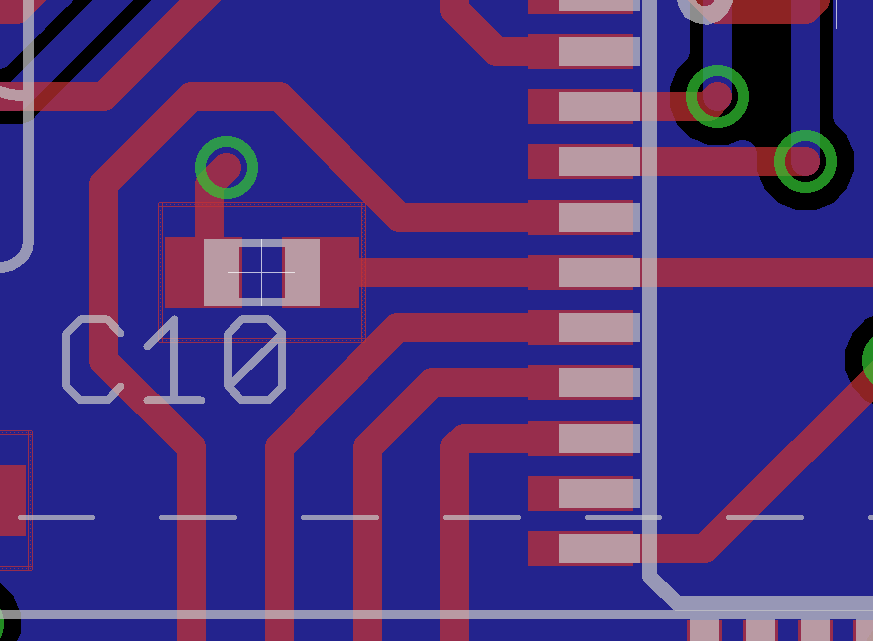

von 123 (Gast)
verursacht C10 nicht nen kurzschluss? Pint 6 und 7 an der mcu? sieht
zumindestens verdammt eng aus
von Matthias (Gast)
Ja, eng ist es schon, Kurzschluss noch nicht. Habe es jetzt mal
umgebaut, aber so richtig elegant ist die neue Version an der Stelle
auch nicht. Anliegend in Vergrößerung die alte und die neue Fassung.
M.
von Falk B. (falk)
@  Matthias (Gast)
>auch nicht.
Doch, das passt schon. An den Pads von TQFPS sollte man schnon gerade
und mit etwas Platz weggehen, sonst wird es Essig mit manuellem Löten.
MFG
