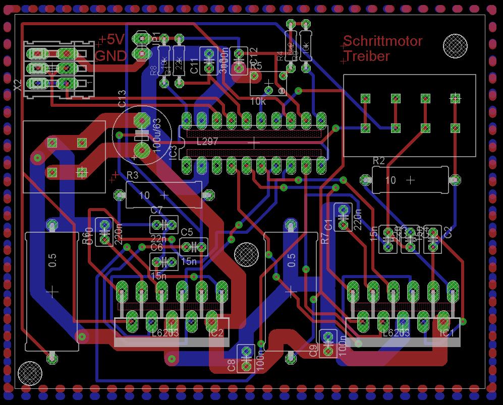

ich möchte mir für meine 2 Schrittmotoren zum erstem Mal die Platinen
nach der Direkt-Toner-Methode selber herstellen und habe mit Eagle die
Platine dafür entworfen.
Ich würde mich freuen wenn die Profis sich das mal anschauen würden und
vielleicht noch den ein oder anderen Fehler finden.
Habe schon viele Anordnungsmöglichkeit versucht komme aber immer wieder
auf ~20 vias... Grossteil ist mit dem Autorouter gemacht.
Wie wichtig ist das herausführen vom Enable des L297. Hab da was von
hoher Stromaufnahme beim Stillstand gelesen???
Danke für eure Hilfe!
Frederik
#1974563
also ich hab enable auf 5V gehängt dann schaltet zwar der l297 nicht ab
und du hast eben diese hohe stromaufnahme dafür haben deine motoren auch
immer ihr haltemoment und was du auch immer damit bewegen willst kann
sich nicht unkontrolliert verschieben.
Achja und wenn du 2 Schrittmotoren damit ansteuern willst musst du das
ganze ja auch 2 mal aufbauen ich rate dir dann den sync der beiden l297
zu verbinden zum einen sparst du dir einmal den schwingkreis und zum
andern pfeifen die motoren dann wenigstens in der gleichen frequenz
(müssen nicht unbedingt pfeifen aber wenn sies tun dann wenigstens
synchron)
OP #1974842
Guten Abend nochmal!
In welchen Verhältnis steht denn ungefähr der Strom fürs Haltemoment zur
Standardstromaufnahme bei Schrittmotoren?
Werd den Jumper dann noch um einen Pin für die Syncs und vllt Enable
erweitern. Kann ich die Syncs der Boards dann einfach über ein Stück
Draht verbinden oder bekomme ich dann Probleme mit dem angesprochenen
Schwingkreis (meinst du damit R1 und C11 in meinem Plan?)
Hat vielleicht noch einer nen Tipp zum Boardlayout? Ist ja eigentlich
nicht so kompliziert und dann gleich >20 vias -> Beim layouten von Hand
krieg ich da auch keine bessere Logik rein...
Frederik
Gast #1974881
Hallo Frederik,
ich fang mal an zu meckern, aber bitte nicht persoenlich nehmen, das
sind meine eigenen Erfahrungen, und es kommt darauf an was Du erwartest
von Deinem Treiber.
Ich werkel seit etwa 3 Jahren mit Schrittmotortreibern fuer die
unterschiedlichsten Anwendungen herum.
Meine ersten Platinen haben auch so ausgesehen wie Deine, das Ergebnis
wird nicht das sein was Du evtl. erwartest. Die Motoren werden sich zwar
bewegen, aber die anfaengliche Euphorie wird schnell von vielen
Nebeneffekten ueberschattet werden.
Um den Stromverbrauch zu senken ist der Enable nicht die erste Wahl.
Der Enable des L297 ist ein MUSS wenn Du nicht vorhast alle paar
Versuche neue H-Bruecken zu kaufen. Ich ueberwache den Strom am Eingang
und am Shunt der H-Bruecken und Schalte den L297 ueber den Enable des
L297 ab falls der Strom zu hoch wird. Die L6203 intern machen das nur am
Shunt.
siehe dazu
http://www.datasheetcatalog.org/datasheet/SGSThomsonMicroelectronics/mXxyrv.pdf
Um den Stromverbrauch zu senken und wenn Du nicht vor hast mit dem
Treiber und Deinen Motoren zusaetzlich Deine Werkstatt zu heizen.
Empfehle ich Dir am Vref des L297 eine "Stromabsenkung" einzubauen. Also
ueber einen Transistor nur die ganze Vref geben wenn die Motoren drehen
sollen. Wenn Sie nur "Halten" sollen reicht die halbe Vref.
Das mit dem Sync der beiden Treiber zusammen, lass mal besser sein, es
sei denn Du kaufst die Beiden Motoren neu und vom selben Hersteller.
Wenn Du unterschiedliche Motoren hast haben die auch unterschiedliche
Resonanz. Und dieser Sync hat absolut nichts mit den Schritten zu tun,
er ist nur fuer den Chopper der Strombegrenzung.
Die Mosfet Bruecken haben zwar intern an den Ausgaengen Dioden, die sind
aber nur Spielzeug und Du wirst keine hohen Drehzahlen erreichen wenn Du
Dich auf diese Dioden verlaesst. Ausserdem machen die Motoren einen
heiden Krach.
Zu Deinem Layout.
Eagle und Autorouter, das sieht man!
Route von Hand wenn die Optionen des Autorouters nicht ausreichen. Beim
Routen daran denken das Strom "fliesst".
Also im Kopf an "Wasserleitungen" denken und immer sehen woher der Strom
kommt und wohin er fliesst. Keine "L's" und "T's" sondern "Y's".
Lass es sein daran zu denken wieviele Vias Du auf dem Board hast. Denke
vielmehr daran das die Leitungen die kuerzeste Verbindung zwischen den
Punkten sind und nicht Kreuz und Quer ueber die Platine verteilt sind.
Es ist kein Problem 5 Vias mehr zu loeten und kostet Dich 3 Minuten,
aber es ist ein Problem die Stoerungen in den Griff zu bekommen und das
kostet Dich Tage und eine neue Platine.
R6, R7, C8, C9 sollten weiter "nach oben" sonst bekommst Du Probleme
einen passenden Kuehlkoerper an die Brueken zu schrauben.
C13 hat eine Via unter dem C, das ist keine gute Idee falls Du die
Platine von Hand loeten willst.
Mach die Vias groesser, laesst sich besser von Hand bohren und loeten.
Der L297 braucht die "Fetten Leiterbahnen" nicht, er ist auf 5V und im
mA Bereich.
Korrigier die "Zacken" die der Autorouter and die Pad's der IC's gemacht
hat, das kann man auch "gerade" machen.

Gast #1974905
Full Ack!
Die Platine wird so nicht gut funktionieren.
Du machst zwar dicke Leitungen in der Versorgung, aber die richtig
dicken Ströme fließen ja in den Motorleitungen, und die sind viel zu
dünn und viel zu lang.
Mache zuerst diese und dann die digital-Leitungen, bei denen ist die
Länge nicht ganz so entscheidend.
Am besten ist es, wenn der Strom eine möglichst kleine Fläche aufspannt:
lege also die korrespondierenden Motorleitungen direkt übereinander.
Die Shunt- und Snubber-Rs müssen low-inductive-Typen sein,
Drahtwiderstände haben eine sehr hohe intrinsic Induktivität, da sie
gewickelt sind.
Suche nach professionellen Layouts, da kannst Du viel abschauen und
lernen.
Versuche mal, einen Teil (Rs und kleine Cs) in SMD zu bauen, das
vereinfacht die Sache meist.
