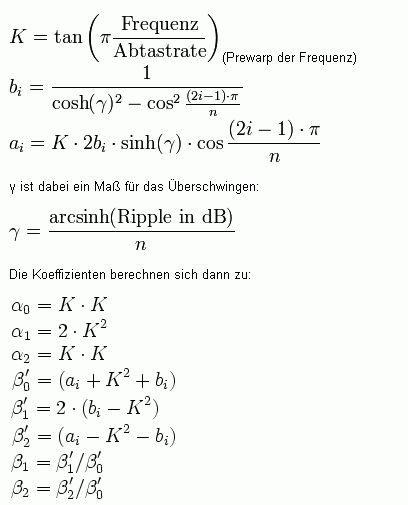

Hallo, ich habe auf einer Internetseite ein "Anleitung" für einen
digitalen Tschebyscheff-Filter gefunden:
http://de.academic.ru/dic.nsf/dewiki/1415923
Ich habe mir jetzt damit eine Software geschrieben, um mir die
Kosntanten berechnen zu lassen. Hier mal ein Auszug:
K = tan(3.14159265f*(grenz / abtast));
int order=2;
float gamma=AsinH(rippledb)/order;
for (int i=0; i<3; i++)
  b[i]=1/( (cosh(gamma)*cosh(gamma))   -
((cos((((2*i)-1)*3.14159265f)/(2*order)))*
(cos((((2*i)-1)*3.14159265f)/(2*order))))   ) ;
  a[i]=K *2*b[i]*sinh(gamma)*cos ( (((2*i)-1)*3.14159265f)/order);
alpha[0]=K*K;
alpha[1]=2*K*K;
alpha[2]=alpha[0];
beta[0]=(a[0]+alpha[0]+b[0]);
beta[1]=(2*(b[1]-alpha[0]));
beta[2]=(a[2]-alpha[0]-b[2]);
betae[0]=beta[1]/beta[0];
betae[1]=beta[2]/beta[0];
Die beta's sind die Variablen die auf der Internetseite die beta_strich
sind.   betae dann die betas.
So jetzt das Probelm.. Es kommen "merkwürdige" Sachen raus.
Und zwar sind alle betas gleich (ich hab das mal mit dem Taschenrechner
getestet und die sind wirklich gleich). Liegt am dem cosinus welcher ja
periodisch mit pi ist. Und die i sind ja ganze Zahlen.
Habe ich da einen Denkfehler oder ist an den Formeln was falsch?
Habe die von meiner Software ausgegebenen Konstanten mal getestet und
der Filter geht nicht.  Habe mir mit einem Online Applet mal Konstanten
berechnen lassen, Das geht, also meine Filterstruktur ist richtig.

Ohne genau draufgekuckt zu haben:
Du berechnest 3 a's und b's, ist das nicht dritte Ordnung?
Laufen die i's der russischen Formel ab 0 oder ab 1?
Fragen über Fragen.
Möglicherweise mal eine sorgfältigere Quelle für Chebychew hinzuziehen.
Cheers
Detlef
#1976080

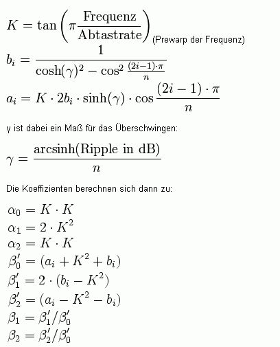

Hab noch ein paar Sachen gefunden
Term1 := cosh(gamma)*cosh(gamma)
könnte laut "Anleitung  (anhang) " auch interpretiert werden als
        cosh(gamma * gamma)
Term2 := cos((((2.0*i)-1.0)*PI)/(2.0*order)
sollte meiner Meinung nach heissen
        cos((((2.0*i)-1.0)*PI)/(order)
Es hilft aber auch nix, es kommt trotzdem ein nichtrichtiges Ergebnis
raus.
