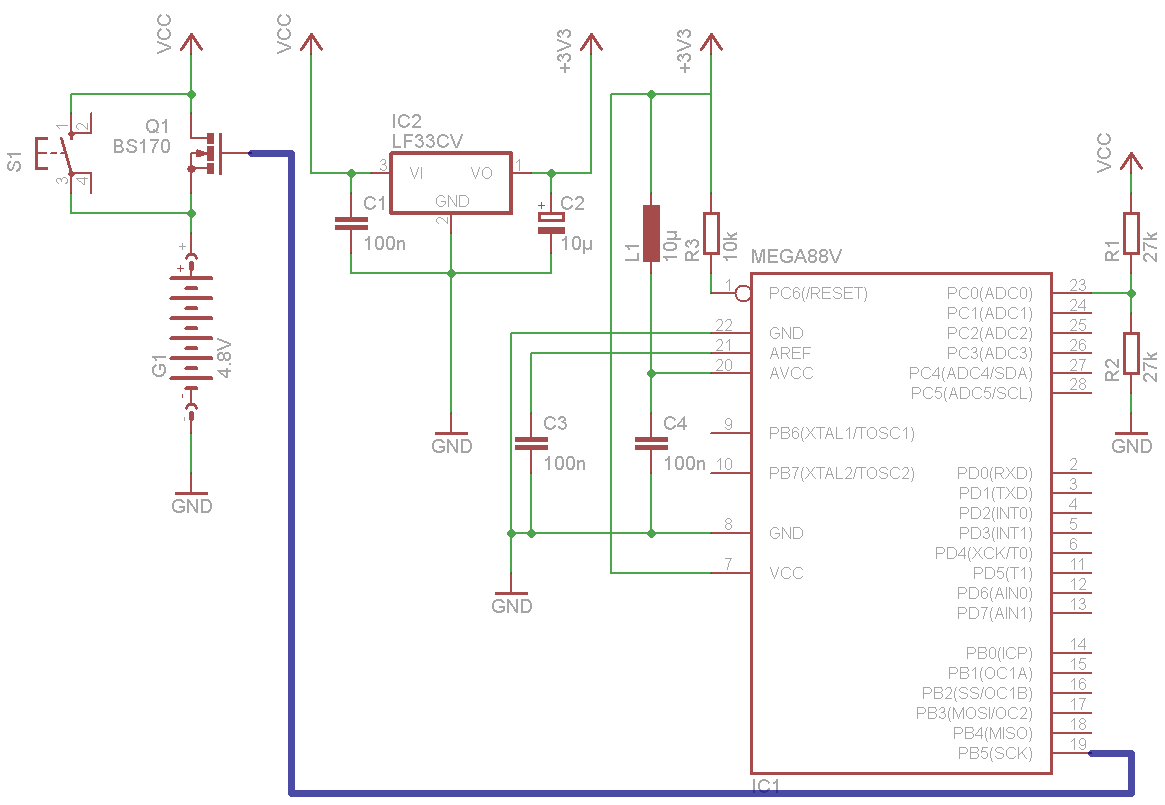

Hallo allerseits,
ich möchte einen Mega88V mit 3.3V an Akkus betreiben. Die Spannung
erzeuge ich aktuell mit einem LF33CV aus vier NiMH-Zellen. Um
Tiefentladung zu vermeiden möchte ich ich gerne ab einer gewissen
Restspannung die gesamte Schaltung vom Akku trennen.
Die Idee dazu war jetzt wie folgt:
1. Selbst sperrenden Transistor in die Zuleitung der Akkus zum
Spannungsregler, Gate an einen Pin des µC.
2. Taster parallel zum Transistor
Zum Einschalten hält man nun den Taster gedrückt, wodurch der µC mit
Spannung versorgt wird. Er prüft als erstes die Spannung der Akkus, ist
diese hoch genug setzt er den Pin, an dem der Transistor hängt auf High,
danach kann der Taster losgelassen werden. Sinkt die Spannung über einen
gewissen Zeitraum zu stark ab (-> Gefahr der Tiefentladung) wird der Pin
auf Low gesetzt und die Schaltung deaktiviert sich selber.
Soweit zur Theorie. Nun stellt sich mir die Frage, wie ich das am besten
bewerkstellige, ob mit Bipolartransistor oder mit MOSFET. Die gesamte
Schaltung will ich auf etwa 300mA auslegen, reel rechne ich im Mittel
mit knapp 150mA, Spitze kann es aber darüber hinaus gehen. Da das Ganze
im Akkubetrieb arbeitet wäre wahrscheinlich ein MOSFET die erste Wahl,
oder? Wie sieht es hier mit dem BS170 aus (einen anderen habe ich grad
nicht zur Hand), wäre der für diesen Zweck geeignet? VGS(th) liegt
zwischen 0.8 und 3.0V, womit ich ihn wohl ansteuern könnte, allerdings
dürfte ich damit wohl mein Ziel von 300mA (bzw. 200mA) bei ~4.8V VDS
nicht erreichen können, oder? Zumindest sehen die Ausgangskennlinien für
4V VGS nicht sehr vielversprechend aus (ID ~160mA) :-/
Vielen Dank für eure Zeit.

@Jerome (Gast)
LOW.
HIGH.
MOSFET.
Eher nicht. Viel zu hochohmig. Der hat bei 10V am Gate 10 Ohm, macht bei
300mA satte 3V Spannungsabfall ;-)
Ausserdem brauchst du für das Schalten von VCC einen P-Kanal Typen.
Siehe MOSFET-Übersicht. Und es fehlt noch ein Pull-Up am Gate gegen
die Batteriespannung, damit der MOSFET bei inaktivem Controller sicher
sperrt. Hmmm, nee, da sind ja noch die Klemmdioden. Also braucht man
einen zweiten MOSFET, der kann aber dann beliebig schwach sein, BSS123
oder BS170 reicht. Siehe Anhang.
MFG
Falk

Ich bin es nochmal, könnte ich den MOSFET nicht auch einfach "unter" die
Akkus, d.h. zu GND hin packen? Dann müsste ich doch mit einem N-MOSFET
auskommen, oder?
#1975925
@  Jerome (Gast)
>auskommen, oder?
Nö. Ausserdem ist das Schalten der Masse bisweilen kritisch.

Hallo Falk,
danke für deine Antwort. Ich habe gerade beim wühlen in meinem
Elektrokram noch einen IRF9510 gefunden, der hat zwar eine VGSth von -2
bis -4V, aber was Besseres hab ich grad nicht, ich werde die Schaltung
dann damit mal aufbauen und wenn es nicht funktioniert bei der nächsten
Bestellung einen geeigneteren PMOS mitbestellen.
Danke nochmal für die super Hilfe :)
