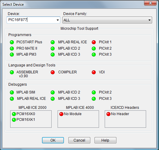

ich habe eine Platine auf SMD-Basis aufgebaut. Als Herzstück der Platine
ist ein PIC18F877(SMD), leider ich kann den PIC nur über ISP brennen.
Ich habe leider kein Brenner :-( und die original ICD2 bzw ICD3 von
Microchip sind für meine Verhältnisse teuer!
gibt es ein Nachbau von solchen Brenner oder ähnliches? Es kann auf
RS232 oder USB2.0 Basis sein, hauptsache preiswert ob fertig gebaut oder
zum Nachbauen.
Vielen Dank

von Danny (Gast)
Danke, aber der Pickit3 unterstüzt kein PIC 16F877!! Siehe Anhang- PDF
Seite 7.
von frankman (Gast)
Das würd mich aber stark wundern
Weil: erstes gibt es keinen Pic18F877 und den Pic16F877 habe ich hier in
meiner Deviceliste für meinen PICIT2 stehen....
von Danny (Gast)
sorry ich meine 16F877... mmhh auf der Liste von PICKIT3 ist es nicht!!
komisch..

von Martin S. (drunkenmunky)
Wie du siehst unterstützt das Pickit3 den 16F877. Soweit ich weiß
unterstützt es alle gängigen Prozessoren. Auch 16 und 32 Bit
Prozessoren. Ich hab auch ein Pickit3 und kann es nur empfehlen. Bei
Microchip 45 Dollar und ich glaube es gibt grad eine 20% Aktion...
