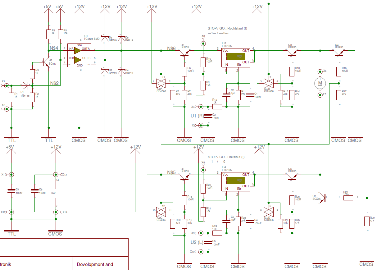

Hallo!
Zur Schaltung: Es sollen 2 TTL-Pegel bereitgestellt werden, die den
TC4424 Motortreiber ansteuern. Dazu wird aus einem Controllerpin ein
zweites invertiertes Signal generiert. Der TC4424 soll die Schaltung
dahinter speisen.
Die ICs 3 und 4 sind für die Motorstromüberwachung.
Inbetriebnahme: 330Ohm Wiederstand als Last angeschlossen. TTL-Pegel zur
Ansteuereung drauf gegeben.(Disable-Pins X3 und X8 auf LOW) und an X1
HIGH bzw. Low für Drehrichtungswechsel. Die Spannungen, die ich am
Lastwiderstand hatte, sind etwas geringer, als die speisenden 12V. Je
nach Drehrichtung(also Pegel an X1 hatte ich mal +8,4V und mal -8,2V an
der Last gemessen.
Weitere Vorgehensweise:
Lastwiderstand durch Motor ersetzt. Schaltung lief 2 oder 3 mal, dann
nicht mehr! Dann war der TC4424 kaputt! Warum, kann ich mir nicht
erklären.
Bitte um Anregung aller Art zu dieser Schaltung oder diesem Problem.
Danke im Voraus!
Was ist das für ein gebastelter Schwachsinn ?
Ein TC4424 ist ein MOSFET-Treiber, das sollte einem schon sagen, daß
danach so eine Verhau von Bauteilen kommt. Du überlastet ihn. Er ist
nicht für Dauerstrom ausgelegt.
Bau doch bitte einfach eine Schaltung aus einem
Motorsteuierungsdatenblatt nach, bevor du selbst so eine Verdrahtung
erfindest. Das sieht ja aus, als ob du die Bauteile aus der Wühlkiste
gezogen hast und die zufälligen Verbindungen drangelassen hast.
Ein IR3313 ist für diesen Anwendungszweck auch viel zu teuer.
Ein BCX55 (60V/1A) als Motortreiber auch nicht der Hit.
An deiner Schaltung ist so ziemlic alles falsch was falsch sein kann,
das beginnt mit dem Eingang (nur 1 Eingang für einen Motor der
vorwärts/rückwärts drehen soll ? Anhalten und bremsen muss er offenbar
nie), geht über die Verwendung des TC4424 (nein, der braucht keine
Freilaufdidoen, weil er nämlich nie nie direkt eine induktive Last
steuern wird), setzt sich über die gandio vermurkst Beschaltung des
IR3313 fort, und die BCX55 die per Analogschalter CD4066 mit Basistrom
versorgt werdne sollen.
Der Weg zu einer sinnvollen Schaltung ist noch weit, verdammt weit.
Do yourself a favour und lies erst mal wie das andere bauen.
Wenn der Motor wirklich nur 1A braucht, kommt man mit minimalem
Bauteilaufwand hin, inklusive einer Strommmessung über einen einzigen
simplen Shunt Widerstand.
