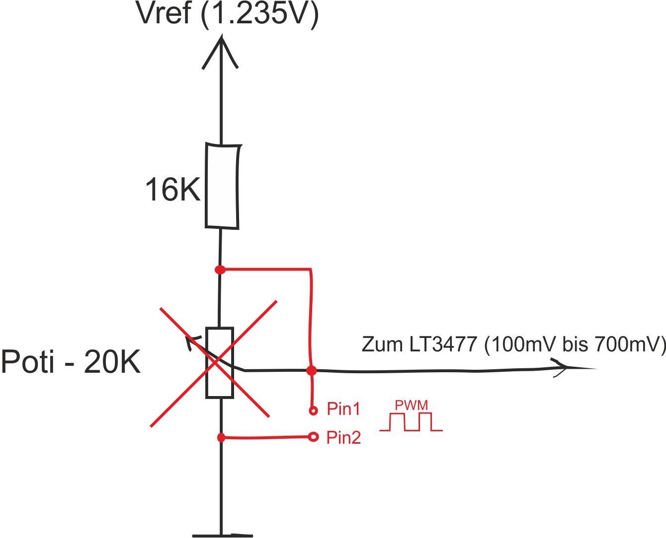

Hey, folgendes Problem:
Ich habe einen LED Treiber (Blue Shark) mit einem LT3477 drauf. Momentan
wird der Ausgangsstrom durch ein Poti geregelt. Die Regelspannung ist
zwischen 100mV und 700mV (siehe Skizze).
Als Add-On gibt es ein Remora-Board das minimale änderungen (rot)
vornimmt. Das Board regelt mittels PWM die Helligkeit der LED.
1. Annahme (ich gehe jetzt von der Skizze mit den roten änderungen aus)-
da bin ich mir noch sicher:
wenn ich zwischen Pin1 und Pin2 einen Widerstand zwischen 20R und 20kR
hänge kann ich eine Regelspannung zwischen ca 150mV und 680mV
einstellen.
2. Annahme:
Das Remora board schickt von sich aus ein PWM-Signal auf Pin1 (steht so
in der Beschreibung) und ist an GND (Pin2) angeschlossen.
-> Folglich wird über des PWM signals Pin1 und Pin2 kurzgeschlossen (z.B
mittels FET)!?
1. Frage: Also kann ich mittels PWM einen "pseudo" Widerstand
realisieren!?
Meine Idee: Die Spannung unterhalb des 16K Widerstand abgreifen (an dem
Pin wo ehemals der Poti hing) und dann mittels PWM in kombination mit
einem FET und RC-Glied direkt an den LT3477 gehen (Thema
Spannungsregelung via PWM)...
2. Frage: macht das nicht mehr Sinn!?
Besten Dank!
(Background: Klar könnte ich auch das Remoraboard kaufen, nur ich will
die Helligkeit über den Chip regeln lassen mit dem ich auch die Akkus
überwache -> Bei schwachen Akkus regelt sich die Lampe als erste Wahnung
automatisch runter bevor die Akkus getrennt werden...)
