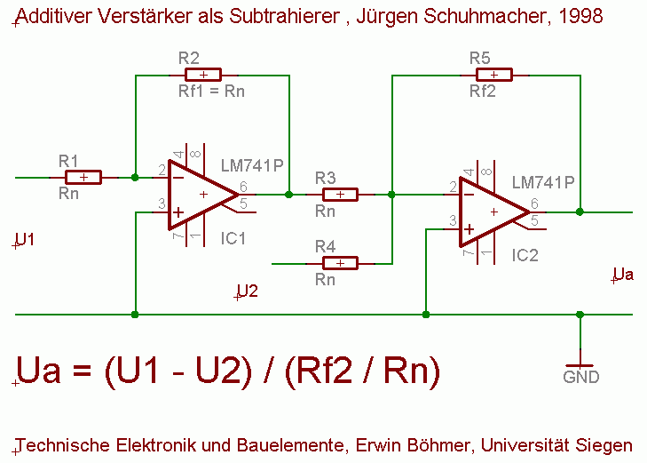

habe folgendes problem
ich habe eine eingangssignal zB. 1,5V
mein zu messende signal befindet sich im bereich +- 0,05V also zwischen
 1.45 un d 1.55 Volt. die 10 bit adc auflösung des mega8 ist in dem
bereich nicht ausreichend.
meine idee dazu mit einem oder mehreren OP's (mit versorgungsspannung
+5V und 0V GND) diesen bereich auf 0V bis 5V aufzusplitten.
da ich eine asymetrische versorgung habe bekomme ich nur einen bereich
zwische 2.5V und 5V hin und die 1.5V basisspannung werden auch noch
verstärkt.
ps. es handelt sich dabei um eine photodiode die in einem bestimmten
helligkeitsbereich arbeiten soll. momentan über einen spannungsteiler.
diode arbeitet zwischen 29 und 32 kOhmen.
Gast #148248
Du must einfach einen Offset einspeisen, allerdings einen sehr stabilen.
Am Besten ist es, mit einem Spannungsregler eine feste Spannung zu
erzeugen, z.B: 5V und diese mit einen Spannungsteiler über einen
Tiefpass (Störfilter) einem OP zuzuführen, der diese konstant hält. Der
Spannungsteiler ist auf 1,5V x N zu dimensionieren.
Dann mit einem zweiten OP das Eingangssignal verstärken, jedoch diesen
Offset zuführen. Das geht über einen Summenpunkt mit Widerständen.
Durch die Rückkopplung wird eine Verstärkung von z.B. 10 eingestellt.
Die Dimensionierung muss so erfolgen, daß die Eingangsspannung / R1
exakt der Offsetspannung durch /R2 entspricht. sonst kann man keine
hohe Verstärkung einstellen, da man sonstn einen virtutell hohen Offset
einspeisen müsste.

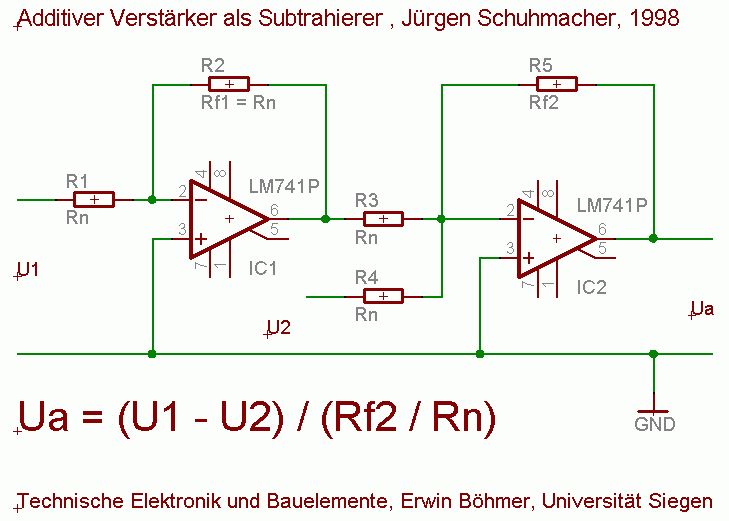

Wenn Du weniger Abgleichprobleme haben willst, könntest Du mit einem
zweistufien System arbeiten, das einen Inverter nutzt: In der Zeichnung
ist eines dargestellt, allerdings fehlt hier noch die stabile Refereenz
von 1,5V die ich oben mit einem ZUsatzop aufgebaut habe. In dieser
Schaltung reicht jedoch ein Spannugsteiler mit einen Regler und einen C
am +Eingang des ersten OPs.
Gast #148249
Die dargestellte Schaltung unterstellet eine positive Korrekturspannung
von hier 1,4V- allerdings am zweiten OP. (sollte klar sein).
Du könntest die 100mV Hub Deines Sensors mit insgesamt Faktor 50
verstärken. Sicherheitshalber würde ich aber nur die 1,4V abziehen und
so den Sensor auf 0,05 bis 0,15 V abbilden. Mit einer V = 20 bekommst
du dann 0,1 bis 3V die sich auch bei unsymmetrischer OP-Beschaltung gut
realisieren lassen.
Gast #148250
Super schaltungen.
Jürgen->
nach ein bisschen rechnerrei habe ich's gleich mal umgesetzt (sim ist
ok) nur scheind den 741 nich dafür geeignet zu sein. mit ca3140 ist es
einigermassen ok. gib es da vieleicht einen der für 5V und 0V GND
besser geeignet ist.
