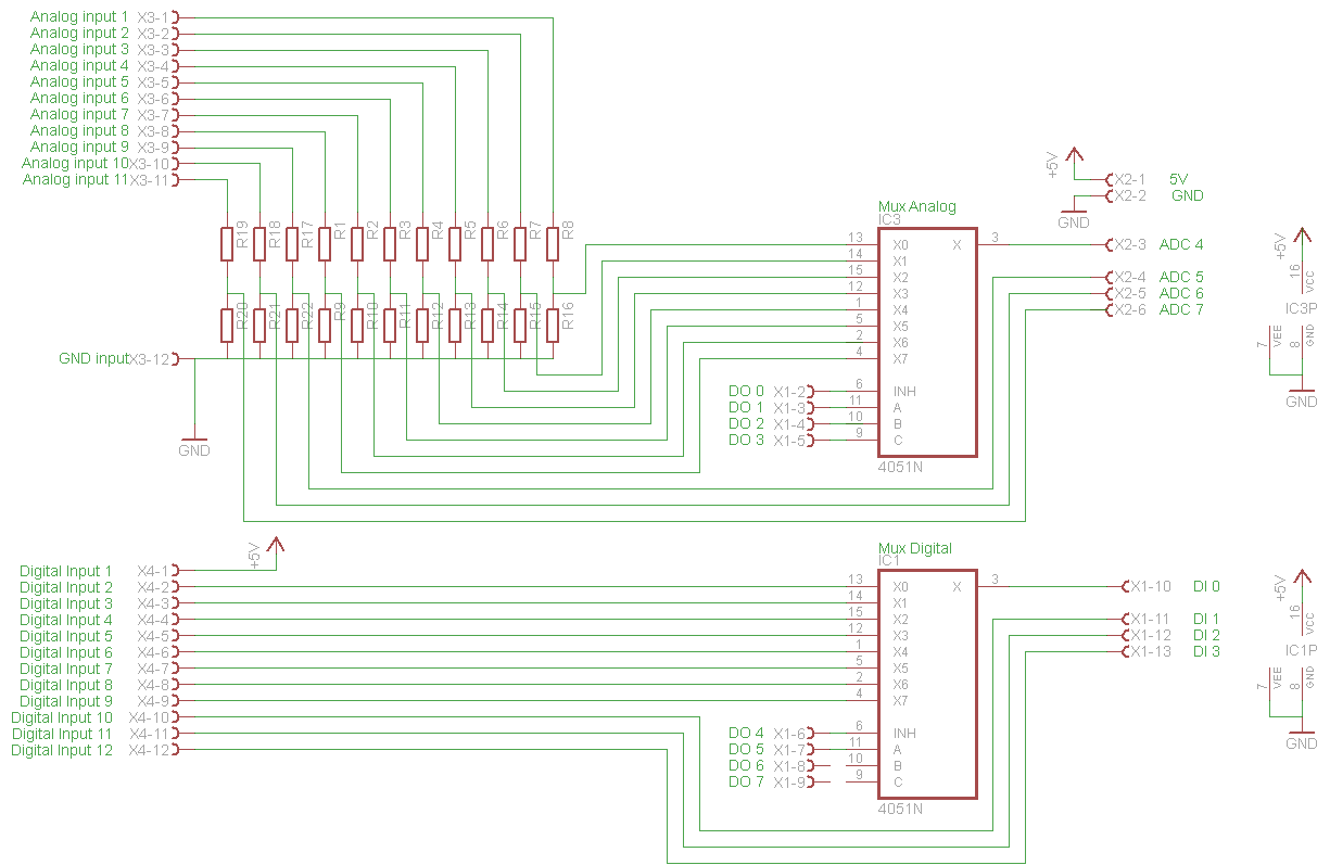

Gast #1977824
Bei eher langsam veränderlichen Signalen nimmt man in der Regel nicht je
Kanal einen ADC, sondern einen Multiplexer und dann einen ADC für alle
Kanäle.
Für die 10 Bit beim µC internen ADC reicht als MUX auch ein billiger
74HC4051.
Es gibt auch ADC mit MUX für z.B. 8 Kanäle.
Datalogger gibt es auch fertig zu kaufen und auch einiges an fertigen
Plänen.

Gast #1980972
Hier ein erster Entwurf, muss ich da sonst noch irgendwas beachten? Habe
in einem anderen Beitrag gelesen, dass die Analogeingänge über einen
Kondensator auf Masse gezogen werden müssen, am Ende (so hab ichs
interpretiert) hat es aber wohl doch ohne funktioniert..
Kann ich es bei einem Spannungsteiler belassen oder muss ich da nen
Spannungsfolger oder ähnliches einbauen?
Ich will mich übrigens an unsere Heizungsanlage ankoppeln. Die
Temperaturen aufnehmen und die Stellung der Ventile.. Will sicher gehen,
dass ich die Messwerte nicht verfälsche durch meine Schaltung..
Mein Pollin Board ist auch heute gekommen, mit der Platine im Anhang
möchte ich mir die Signale so aufbereiten, dass ich sie direkt dort
anklemmen kann über den 25pol subD bzw die Klemmen die für die
Analogeingänge vorgesehen sind.
