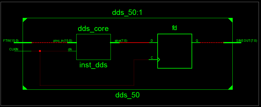

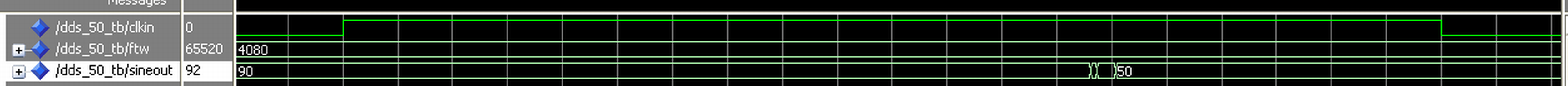

Hallo Leute,
mir ist etwas merkwürdiges bei der Post-PAR-Simulation aufgefallen. Der
Sineout Ausgang ist erst ca. 7ns nach der steigenden CLOCK Flanke
stabil. Fehlt da etwa eine Constraint?
Von OFFSET OUT/IN habe ich schon gehört. Später soll der Takt für denn
DDS Core aber von einer DCM kommen und dann funktioniert diese
Constraint nicht, falls ich es richtig verstanden habe.
Was nun?
Mfg,
Kurt

Was im DDS-Core los ist ist doch eigentlich egal. Ich habe (ein
wahrscheinlich asynchrones) Signal TMP welches ich auf die steigende
CLOCK Flanke synchronisiert auf SINEOUT ausgeben will.
Wieso ändert sich SINEOUT noch 7ns nach der Flanke obwol das FF den Wert
längst fest gespeichert haben müsste.
Gast #1977661
Ah, das habe ich ja komplett übersehen ... ich hatte das mit SINE
verwechselt. Dieses Verhalten kann ich mir leider auch nicht auf Anhieb
erklären.
Wie schaut denn der zeitliche Verlauf zwischen den Signalen SINE und
SINEOUT aus?
#1977704
Ist doch ganz klar, die Post PAR Simulation bildet die Wirklichkeit mit
den Ausgangsverzögerungen besser ab. In der Verhaltenssimulation
erscheint das natürlich zur Flanke, in der Realität brauchts aber einige
Zeit vom Register zum Pin. DU kannst das letzte Register ja mal in den
IOB packen lassen, dann sollte es etwas schneller gehen, aber je nach
Chip sind 7ns durchaus normal. Wenn du den CLK auch ausgeben
willst/musst, dann am besten mit einem ODDR Register, dann hat er
annähernd die gleiche Verzögerung wie die Daten.
Gast #1977788
@Kurt
Wenn du die IO-s schnell schalten willst solltest du die
IO-Timings deines Bausteins kennen, im Falle eines Xilinx-FPGAs
hier am Beispiel des spartan-3 im "ds099.pdf" auf
Seite 67 (Kapitel IO-timing):
http://www.xilinx.com/support/documentation/data_sheets/ds099.pdf
Zitat:
"When reading from OFF, the time
from the active transition on the
Global Clock pin to data appearing
at the Output pin. The DCM is not
in use."
Dann steht in Tabelle das bei einem 12mA lvcmos25 FAST Ausgang der
die "clock-to-output" time je nach Typ 3.9..5.0 nanosekunden
betragen kann.
Bei anderen Treiberstärken muss man dann die Zahlen von Tabelle 46
addieren.
In deinem UCF-File fehlt die Angabe "DRIVE=" und "SLEW=", dann nimmt
der ISE (v10) 12mA und "SLEW=SLOW" als default., was nach Tabelle 46
zusätzlich einen Delay von ca 3. nanosec. bedeuten kann.
Die Bedingungen für welche diese Zeiten gelten, sind dann auf den
folgenden Seiten erklärt.
Den delay kannst du nur durch stärkere Ausgänge veringern.
Am schnellsten schalten LVCMOS(xx) IOS dann bei 24mA SLEW=Fast.
Und dann aber auch noch  die "Simultaneously Switching Output
Guidelines"
beachten (Seite 79ff).
Zugegeben alles eine trockene Lektüre.
OP #1977845
Mir wird langsam klar das mein Problem eigentlich garkeins ist.
Ich kann nicht erwarten dass die Ausgänge sofort nach der internen
steigenden Flanke einen stabilen Zustand annehmen. Es muss nur dafür
gesorgt werden dass sie stabil sind bevor ich meinen Clock ausgebe.
Da muss ich morgen nochmal drüber nachdenken. ;-)

#1977975
Naja, ganz im ersten posting stand ja schon "Post PAR Simulation", das
erklärt die halbwegs realen Verzögerungszeiten.
Du musst halt bei der Ausgabe nur dafür sorgen, dass der Takt
phasengleich mit dem Signal gegeben wird, dann übernimmt der externe
Baustein die Daten mit der nächsten Flanke.
