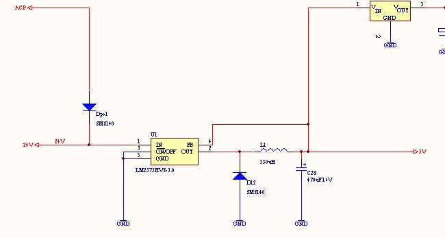

ich habe eine empfindliche Schaltung mit OPVs und A/DWandlern
aufgebaut. Bei den Bauteilkosten übersteige ich 80€. Würdet Ihr einem
je LM317 für die Spannungsversorgung 12V und 5V vertrauen oder noch
eine Schutzschaltung gegen Überspannung, d.h. Defekt der
Spannungsregler entwerfen? Wenn ja, ist eine 'Thyristor-Crowbar
Schaltung' schnell genug?
Vielen Dank

ich würde Dir die Schaltung im Anhang empfehlen. Du benötigst nur die
Schaltung unten links um U1 herum.
Dieser Schaltregler ist extrem stabil und erzeugt Dir eine 5V Spannung
. Diese Schaltungsvariante ist sehr störungs- unanfällig und kann auch
größere Ströme erzeugen (abhängig von der verwendeten Spule am
Ausgang). Ich habe Dies schon mehrfach benutzt und auch im
Industriellen Einsatz ist Sie eine gängige Variante. z.B. habe ich Sie
in meiner Diplomarbeit eingesetzt und ausgiebig getestet. selbst
Temperatur und große Last Schwankungen gleicht sie problemlos und
schnell aus (-20 bis + 70 Grad Celsius). bei Fragen bitte melden.
MFG
O. Erb
Ich würde IMMER einen Schutz vorsehen. Gut ist ein Z-Diode, die kurz
ordentlich viel Strom zieht und eine Feinsicherung in der
Versorgungsleitung. Die ist dann ruckzug durch.
z-dioden, transildoden, varistoren... kommt auf den jeweiligen fall an.
die transildioden (z.b. von farnell) haben schon so manchen unser
produkte das leben verlängert, firewiretechnik ohne definierte
versorgungsspannung, da ist der begriff firewire ganz schnell programm.
eine transildiode in kombination mit einer selbstrückstellenden
sicherung (ebenfalls farnell) ist die lebensversicherung schlechthin
für alle vielbeinigen freunde
