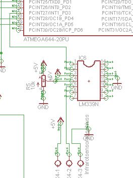

Ich messe zwischen der X4-2 Klemme und GND 0,4V obwohl an X4-2 Klemme
nichts hängt.
Dh der Komparator muss das produzieren, jedoch woher?
Ich habe eine Testschaltung aufgabeautu nd da habe ich fast 0 Volt, also
einige mV.
Was könnte ein Grund sein?
lg andy

X4-2 ist mit einem Eingang des Komparators verbunden. Aus diesem fließt
der Eingangsruhestrom heraus, der lt. Datenblatt typisch bei 25nA und
maximal 250nA liegt (Input Bias Current). Ich vermute, dass er bei dir
40nA beträgt und dass dein Voltmeter einen Innenwiderstand von 10MΩ hat.
Das ergibt einen Spannungssbfall von 40nA·10MΩ=0,4V.
