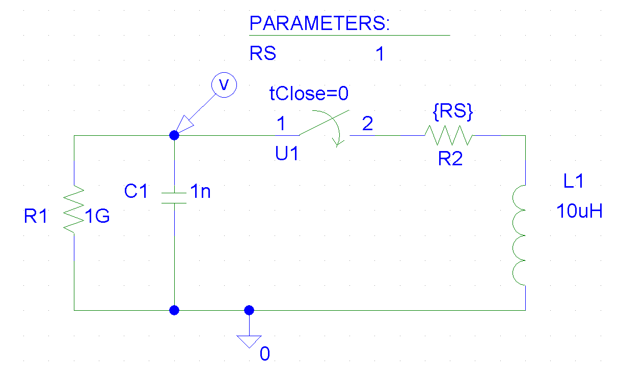

habe heute versucht einen idealen Schwingkreis, bestehend aus Spule und
Kondensator nachzubauen. (ohne widerstand) Leider habe ich keine Idee,
wie ich die Anfangsladung im Kondensator simulieren kann.
PSpice bringt mir zudem einen fehler und meint, dass 2 nodes "floaten"
Falscher Ansatz?
wer kann helfen?
danke.
#1980640
@  s0mbl (Gast)

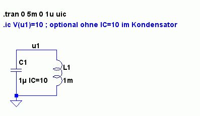

Mit dem Parameter IC (Initial Condition), das ist beim Kondensator die
Spannung.
Logisch, weil ein Pin in der Luft hängt. Jeder Punkt braucht in PSpice
einen Gleichstrompfad gegen Masse. Da reicht auch 1G Ohm.
MFG
Falk

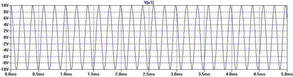

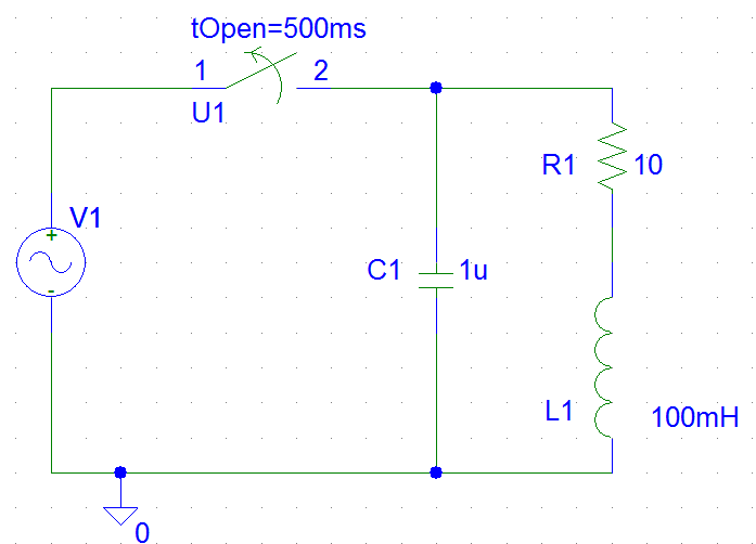

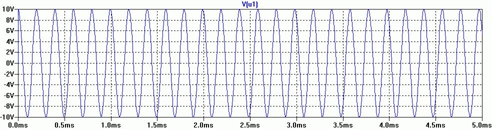

#1981705
@  Christian Kreuzer (christian_rx7)
>Ja, etwa so, aber sollte anstatt R1 nicht eine Spannungsquelle sein?
>VSIN zum Beispiel?
Nöö. Du wolltest doch einen Auschwingvorgang simulieren, oder nicht?
Weil mit einer normalen Sinusquelle sieht man gar nichts, die schwingt
ewig und drei Tage, immer gleich.
>Und was macht U1? wenn er bei 0s schließt, passiert doch nichts?
Doch. Wie bereits geschrieben, muss bei C1 der Parameter IC auf einen
Wert gesetzt werden, z.B. 1V. Dann ist der Kondensator am Anfang der
Simulation aufgeladen. Und wenn dann der Schalter schliesst . . .
MFG
