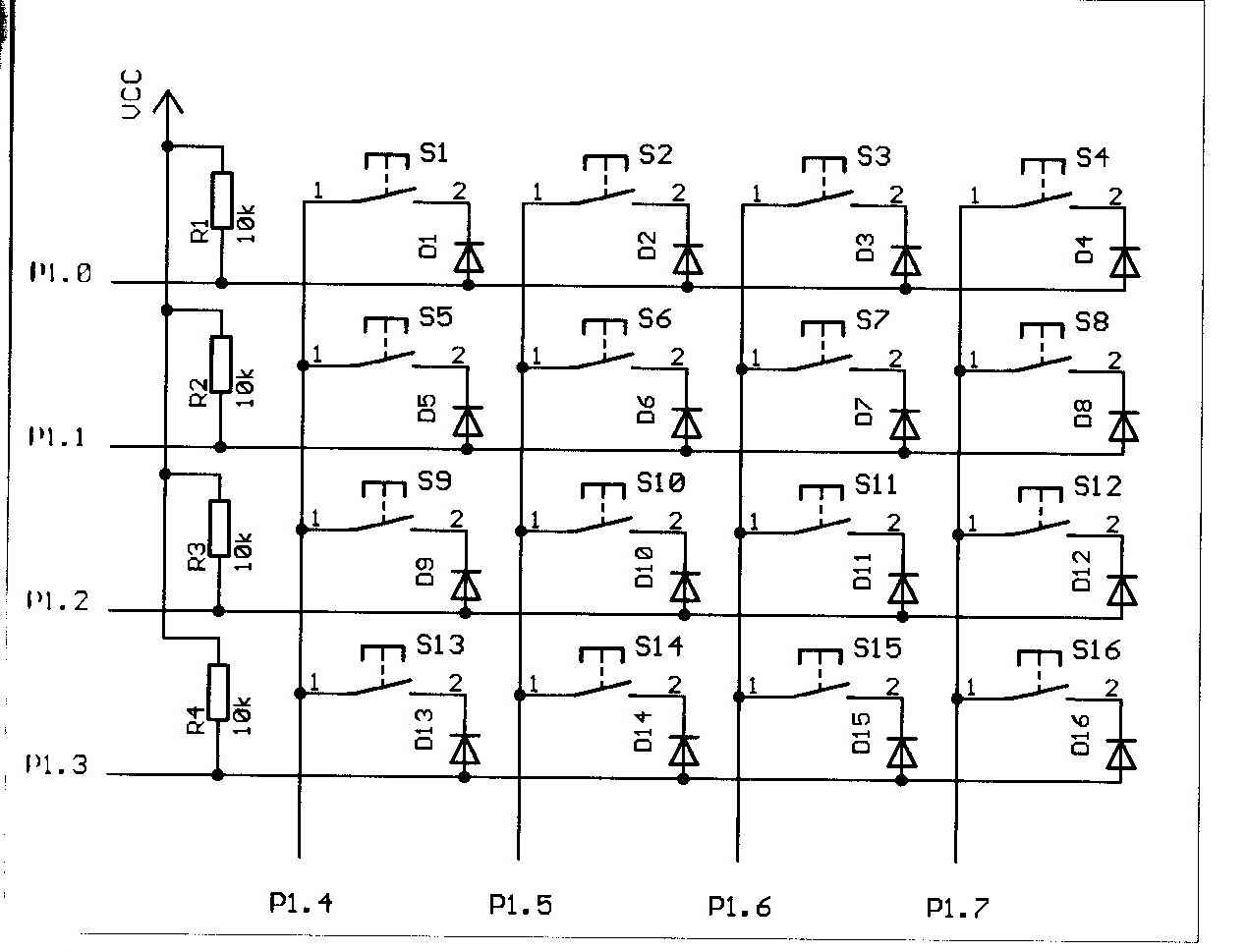

ich habe an dem porterweiterungsbaustein eine matrix angeschlossen um
schalter abzufragen.
die beschaltung der matrix habe ich oben beigefügt.
nun folgendes problem,wenn ich wie üblich die zustände auf low abfrage
klappt das nicht. das heist ich gebe am pcf z.b. 0xFE(P1.0 low, alle
anderen high) aus, da ich ja die ports am pcf auf high setzten muss um
sie als eingang zu verwenden.
wenn ich jetzt den taster s1 drücke zieht es mir das potenzial nicht
auf low da am P1.4 ja auch high anliegt.
ich bin mir nicht sicher ob ich jetzt probieren kann die abfrage auf
high zu testen.also den auf low gesetzten eingang am pcf auf high über
den taster s1 zu ziehen.
mache ich dabei den pcf kaputt?
ich hoffe das ich es einigermasen verständlich rübergebracht habe.
die dioden sollen ermöglichen das ich den wert der matrix ermitteln
kann egal wieviel und welche taster betätigt sind.
danke für hilfe

Nach Deinem Schaltplan sind Pin 0..3 die Eingänge, d.h. die müssen immer
High sein (= pull up).
Nur Pin 4..7 mußt Du der Reihe nach auf 0 legen.
Die Dioden brauchst du nur, wenn Du 3 oder mehr gleichzeitig gedrückte
Tasten erkennen willst.

Den Anmerkungen von Peter kann ich zustimmen, so sollte es
funktionieren.
Ich habe auch schon mal eine größere Tastatur als Matrix über zwei 8574
angeschlossen. Dazu kann ich sagen, das sich diese Konstruktion in der
Praxis als untauglich erwiesen hat, der der I2C-bus einfach zu langsam
war, um die Tasten so abzufragen, daß noch ein flüssiges Tippen möglich
ist.
Um nur ein paar Steurungsfunktionen auszulösen reicht es aber. Evtl.
schaltest Du noch kleine Kondensatoren über die Taster.
