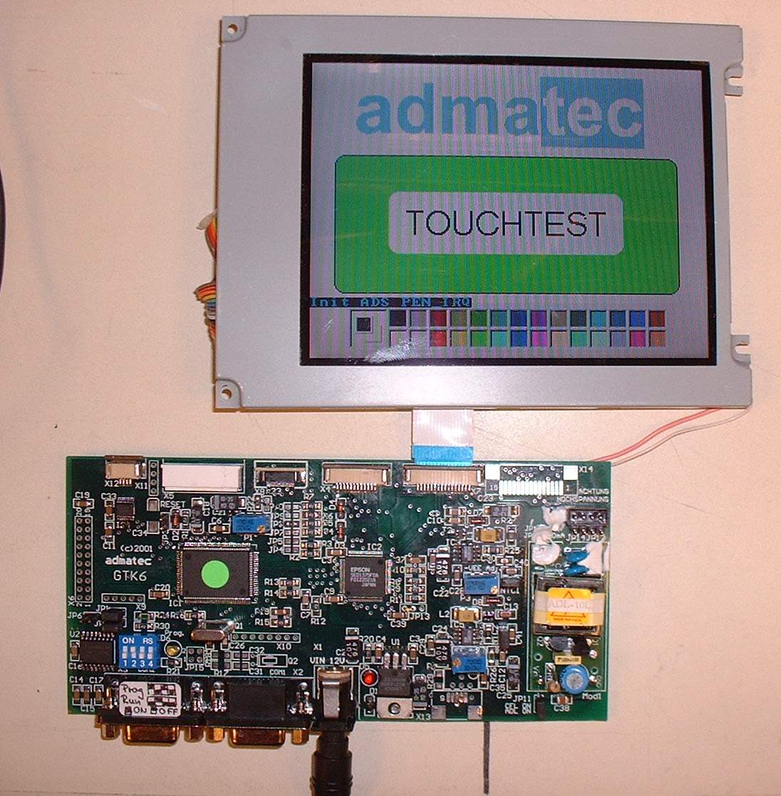

hi, @Alex1. Es gibt ein Board von Admatec mit den C62 und dem von Epson. Du kannst jede Menge verschiedene LCD'S anschließen und ein Touch ist auch mit dem Board möglich! Alle sourcen sind dabei. Den Preis weiß ich nicht mehr, war aber nicht astronomisch. Das Board heißt GTK6 www.admatec.de Gruß Reiner
Hallo Reiner, wo finde ich denn mehr Infos, als "nur" dieses pdf-File? Danke! Alex
Hallo Alex1, ich werde Dir Montag noch was an Info's hier hineinstellen. Zuerst muß ich Admatec fragen, ob ich die Info's uneingeschränkt hier hineinstellen kann. Ich melde mich. Schönes Wochenende Reiner
Hi Alex1, so die Sache ist die das ich Dir alles geben darf was ich von Admatec bekommen habe. Allerdings muß ich immer die Quellen angeben. Alle Pläne/Software etc. ist frei verfügbar solange der Bezug von Admatec klar ist - damit kann man leben denke ich. Wieviel verträgt denn die mail client? Gruß Reiner P.S. das Board kostet mit color FSTN 320x240 199,- und ohne LCD 149,-. Das sieht zwar teuer aus, aber wenn man mal überlegt was manche für 'ne neue Graphickarte ausgeben nur um ein neues Spiel spielen zu können... Da Du Dich ja auch an der IG-Diskussion beteiligts und wohl Interesse hast, könnte doch z.B. solch ein Board in eigener Regie ein Projekt sein - oder?

Hallo Reiner, es hat ja doch noch geklappt. Danke. P.S. Die Sache mit der Erzeugung der COREVCC aus VCC mit Hilfe von zwei Dioden halte ich für etwas windig... Gruß, Rudolf. Rudolf Sosnowsky +++ LC Design EPSON Technology Partner Internet http://www.LC-Design.de
Re Rudolf Ja finde ich auch, ich habe es mit einem 3V3-Regler von National gemacht. Ich habe schon ein eigenes Board allerdings mit dem M16C80, aber das hatte ich schon viel weiter unter mal erwähnt. In der IG-Geschichte ist das solder.jpg von dem Board. Wer Hilfe dafür braucht, dem kann ich sie geben, aber nicht das Board, da es ein Projekt meiner mir brötchengebender Firma ist. Reiner.
Hallo Reiner, jetzt bin ich aber gespannt. Du hast ein Board mit dem M16C80 und dem S1D13705? Was für ein Display hängt da denn dran? Wir haben einen Single-Board-Computer, den man mit M16C/62 oder M16C/80 bestücken kann (trivial), und haben mit diesem die von uns entwickelten Boards mit S1D13704, S1D13705, und S1D13806 betrieben. Der Prozessor ist dafür ganz gut geeignet, bis auf die Tatsache, dass ich auf den 705 nur mit 8MHz Takt zugreifen kann, weil der 705 die WAIT-Leitung nicht schnell genug bedient. Ich habe allerdings eine ganze Weile gekämpft, weil der 705 nicht im Generic Mode 2 mit Big Endian läuft. Aus der Dokumentation ging das so nicht hervor; später hat Epson das geändert. Der 806 ist für den M16C/62 eigentlich eine Nummer zu groß, weil er 4MByte Adressraum braucht. Mit dem M16C/80 läßt sich der aber ganz bequem ansteuern. Noch ein leichter Kritikpunkt am oben erwähnten Schaltplan: Das Board ist ja offensichtlich für den Demo- und Testbetrieb ausgelegt. Wie schnell hat man da den LCD-Controller abgeschossen, weil man mit der Tastspitze aus Versehen von der Vee abgerutscht ist... Wir haben deswegen alle Ausgänge mit 3V/5V kompatiblen 245ern gepuffert, die kann man wenigstens einfach auswechseln. Gruß, Rudolf. Rudolf Sosnowsky +++ LC Design EPSON Technology Partner Internet http://www.LC-Design.de
Re Rudolf, Ja, ich habe ein eigenes Board entwickelt. Es hat ein passives 320x240 Farbdisplay von Nanya LMB61. Weiterhin betreibe ich ein analoges Touch daran über einen ADS8743/46. Ich betreibe den M16C natürlich mit 20MHz und damit der 705er auch über die BCLK-Leitung. Der Trick ist ein externer Waitcyclegenerator mit einem 74HCT74. Dieser verzögert die Waitleitung vom 705 mit der BLCK und gibt sie zum M16 als /RDY weiter - fertig. Du kannst Dir bestimmt vorstellen wie rasant eine Grafik aufgebaut oder ein 256color Farbbild geladen wird - supi! Übrigens verwende ich Generic 1 mit big endian (der 16Bit Zugriff ist so mit dem 705 schneller). Die Spannung Vee erzeugt ein MAX686EEE, den ich über die GPIOs vom 705 auf- und zudrehen kann. Weiterhin sind 1MB batteriegepuffertes 16Bit breites SRAM sowie 1MB Flash extern drauf. Dann noch ein I2C EEPROM für die Grundparameter wie Helligkeit, Beeper ein/aus etc. Ein kleines Highlight ist noch die MultiMediaCard, die wie eine solid state Wechselplatte an einer synchronen des M16C hängt. Buffer für die Leitungen zum Display habe ich nicht vorgesehen, da ich nicht direkt an der ZIF-Buchse messen muss, dafür sind Testpads vorhanden. Lediglich 120 Ohm Widerstände sind in allen Signalleitungen zum LCD - der EMV wegen. Als Softwaretreiber für die Graphik habe ich das emWin von Segger - ja teuer ist es schon, aber es ist es Wert. Außerdem ist es ja nicht für'n privaten Spaß, sondern für ein med. Messgerät. Bevor ich die Seggersoftware gekauft hatte, baute ich mir meine eigenen Grafikroutinen und Textausgaben - war sehr lehreich. Naja, aber die Seggerleute sind echt Profis. Das Board läuft tadellos - und das nicht nur einmal. Diese Wait-Verzögerung hat Segger (die haben auch ein Board) mit einem RC-Glied gelöst. Finde ich genauso schlecht wie zwei Dioden um aus 5V 3V3 zu machen ;-) Für welche Zwecke verwendes Du Deine Boards? Zum einfach so verkaufen? Gruß Reiner
Hallo Reiner, auch wenn der Thread sich jetzt immer weiter von der ursprünglichen Idee entfernt, finde ich die Diskussion über embedded Graphik-Lösungen doch interessant. Du hast ja ein leistungsfähiges Board entwickelt! Re /RDY: Ich habe auf den externen Wait-Generator verzichtet, da wir das System ja aus den zwei vorhandenen Komponenten zusammenstellen und eine "glueless"-Verbindung anstrebten. Beim M16C/62 mit dem 705 konnte ich das realisieren, wenn ich für den Zugriff die Taktfrequenz kurz auf 8MHz heruntergesetzt habe, weil dann das Timing entspannt genug war. Beim M16C/80 hat man ja einen feiner programmierbaren Timinggenerator (bis zu 3 WS), so dass dieses Problem sich hier nicht stellte. Re Buffer: Für ein Produktionsboard wie Deines kann man die Buffer sicherlich einsparen. Unsere Zielgruppe - damit nehme ich die nächste Frage vorweg - ist eine andere. Wir haben die Erfahrung gemacht (siehe Epson Technology Partner), dass Ingenieure, die sich der Aufgabe stellen, ein Board ähnlich wie Deines zu entwickeln, ein paar Probleme haben. Das Produkt soll so schnell wie möglich fertig werden, die SW-Entwicklung soll schon mal loslegen - es gibt aber noch keine Hardware. Unsere Boards kann man schnell an irgendeinen Mikro anhängen und Software schreiben. Der Hardware-Entwickler ist froh, wenn er ein paar Signale messen kann, und die Auswahl des Displays kann auch schon mal erfolgen. Gerade in der Anfangsphase ist es hilfreich, zu wissen, dass wenigstens die Hardware läuft. In dieser Anwendung sind die Buffer eine echte Lebensversicherung für den Controller. Durch die Konfigurierbarkeit für 3V- und 5V-Betrieb läuft das Board in jedem System. Der Oszillator ist steckbar; damit kann man jedes Display mit jeder Framefrequenz betreiben. Re Software: Ich habe die Produkte von Segger schon auf mehreren Messen gesehen und halte sie für sehr gut. Ich habe aber noch nicht damit gearbeitet. Re Zweck: Außer der oben erwähnten Anwendung für Entwicklungsabteilungen verwenden wir das Board für eigene Zwecke: - Messedemos - Performancevergleich von Displays verschiedener Hersteller Für eine Serienfertigung ist das Board wahrscheinlich nicht wirtschaftlich; wir würden es nicht nur größenmäßig abspecken und auf die entsprechende Anwendung zuschneiden, unter Umständen auch mit der oben erwähnten "Glue Logic". Gruß, Rudolf. Rudolf Sosnowsky +++ LC Design EPSON Technology Partner Internet http://www.LC-Design.de
Re Rudolf, das mit den Waits ohne die /RDY-Leitung ging irgendwie nicht. War mit dann auch egal da ich Platz genug habe, ein SOIC14 geht ja noch, und auf € 0,12 kommte es auch nicht an. Wir haben nur geringe Stückzahlen, so um die 200 pro Geräteeinheiten pro Jahr. Ein paar Euro mehr oder weniger sich total egal. Ist auch ne schöne Sache aus dem Vollen zu schöpfen und freie Hand für das Design zu haben ( meine eigenen Interessen spielen natürlich absolut keine Rolle - ehrlich :-) ). Naja ich achte schon darauf das das Ganze bezahlbar bleibt. Steckbar ist nichts ausser die Verbinder (klar) - alles SMD. Gruß Reiner
