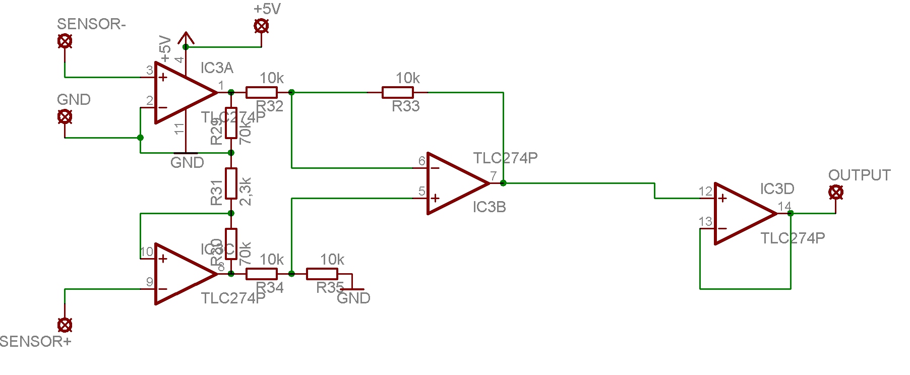

Hallo Leute,
könntet ihr mir bitte folgenden Fragen beantworten:
Wie schließt man am besten einen Operationsverstärker an den Eingang
des A/D-Wandlers?
Mit einem Spannungsfolger (so wie in der angehägten Datei), oder sollte
da noch ein Widerstand dazwischen hängen?
Und welche Ausgangs-Impedanz ist da eigentlich am besten?
Kann ich auch einen Differenzverstärker direkt an den Eingang des
A/D-Wandlers hängen?
(Anmerkung:Das ganze soll mit einem ATMEGA128 passieren.)
Vielen Dank schon mal für eure Antworten
     Mike
der spannungswandler ist schon ok...
...kein widerstand!
...impedanz egal -> feld-wald-wiesen OP reicht aus
der OP dient nur, um verfälschungen durch den fan-in (=strom der in
einen als eingang definierten pin hineinfliessen kann) des mega128 zu
verhindern, falls der mega direkt an einem hochohmigen sensor
angeschlossen sein sollte...
da dein bild bereits eine messverstärkerlandschaft ist, kannst du
eigentlich auf den spannungsfolger verzichten...
EIGENTLICH!!! -> die widerstände haben temperaturkoeffizienten, d.h.
abhängig von der temperatur schwankende werte... (nur ganz leicht, wenn
ein strom durchfliesst)... der fan-in reicht da meist aus, um einen
leicht verfälschten wert zu erhalten...
durch den spannungsfolger fliesst nun annähernd kein strom durch diese
mehr
...ergo temperatur-kompensation...
deswegen die geschichte mit spannungsfolger vor dem a/d
hoffe ich konnte helfen
muß ich bestätigen...
hab ich eben nich drauf geachtet
die eingänge sind vertauscht...
(..so misst man mit dem teil jedenfalls nix... ;-) )
das "teil" hat übrigens einen namen...
es heißt: Instrumentenverstärker
...und ist unter diesem namen in nahezu jedem x-beliebigen E-Technik -
Tabellenbuch zu finden...
Warum verwendest du nicht interne Differenzialverstärker.
Verstärkung ist einstellbar auf 1,10 oder 200fache,und
eingangipedanz ist 100Mohm typisch.
@ Martin und Sven:
Merci für eure Auskünfte! Ist mir heute vormittag auch aufgefallen, daß
ich einen Fehler im Design hatte. Hab ich bereits ausgebessert und die
Schaltung funktioniert auch, aber eine Frage hätte ich noch:
Kann man (z.B. mit einer Zenerdiode gegen Masse) den A/D-Wandler des
ATMEGA so schützen daß er bei Überspannung  keinen Schaden bekommt? Ich
will nämlich eigentlich die interne (2,56 Volt) Spannungsreferenz
hernehmen. Oder gibt es sonstige Schutzschaltungen?

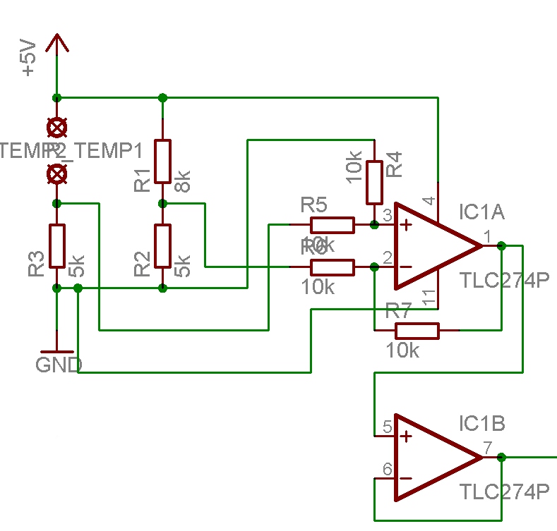

Und dann hätte ich noch eine generelle Frage:
Ich will einen 6k Ohm NTC auswerten (auf ungefähr 1 Grad genau). Hab
auch eine Schaltung dazu gebaut und wollte mal fragen wie störsicher
die ist und ob das mit der 1 Grad genauen Messung hinhauen könnte.
Ein paar Erklärungen dazu:
Spannungsteiler R1, R2 macht 2,0 Volt, die dann am Differenzverstärker
von der Spannung zwischen NTC (Temp 1,2) und R3 abgezogen werden. So
bekomme ich zwischen Raumtemperatur und etwa 70 Grad zwar keinen
linearen Zusammenhang, aber immerhin eine auswertbare Spannung.
Meine Frage ist eigentlich, ob hier Kabellängen, Einstreuungen von
außen, Widerstandserwärmung, etc. mein Messergebnis stark verfälschen.
(Schaltung im Anhang)
Grüße
    Mike

Hallo Mike
Also für den Wweck brauchst du keine besseren Schutzschaltungen. Sonst
nimmt man Funkenstrecken für ganz große Spannungsspitzen,
Supressordioden für große und Z-Dioden für kleine...
Naja da stellt sich sowieso die Frage. Willst du das wirklich mit einem
NTC machen? Weil sonst würde ich einfach einen I2C Chip zur
Temperaturauswertung nehmen. Die schaffen leicht eine Genauigkeit von
+-1°C und dann kannst du dir ganzen Schaltungen mit den
Operationsverstärkern sparen.
Aber ansonsten sind natürlich alle Bauteile auch der Temperatur
ausgesetzt und schwanken daher in ihren Werten, man müsste also für
viele Werte messen, und dann eine Tabelle erstellen wo der ATmega
nachschaut, welche Temperatur in °C dazupasst.
Dann am besten noch mehrere Messungen machen und Mittelwert bilden,
beim Auslesen vom ADC...
MfG Martin

Hi Martin,
ja leider hab ich eine recht strenge Vorgabe für die Temperatur
Messung. Ich muß diesen NTC hernehmen, weil ich ein M4 Gewinde brauche,
das direkt in das Messobjekt eingeschraubt werden soll.
Ich denke mal das mit dem Spannungsteiler ist kein Problem, da sich die
Widerstände etwa gleichmäßig verändern. (Sonst kann ich ja auch zwei
identische verwenden, die müssten ja wirklich annähernd gleich sein und
ziehe dann eben 2,5 Volt ab.)
Und für den anderen Spannungsteiler (an dem der NTC hägt) müsste ich
eben einen speziellen Widerstand mit möglichst kleiner Änderung bei
Temp erhöhung verwenden. Ich denke das ist hinzubekommen :-)
Ich werde das mal versuchen und sonst muß ich halt doch einen I2C Chip
verwenden.
Danke für Deine Mühen (und den Tip mit der mehrfachen A/D Wandlung)
