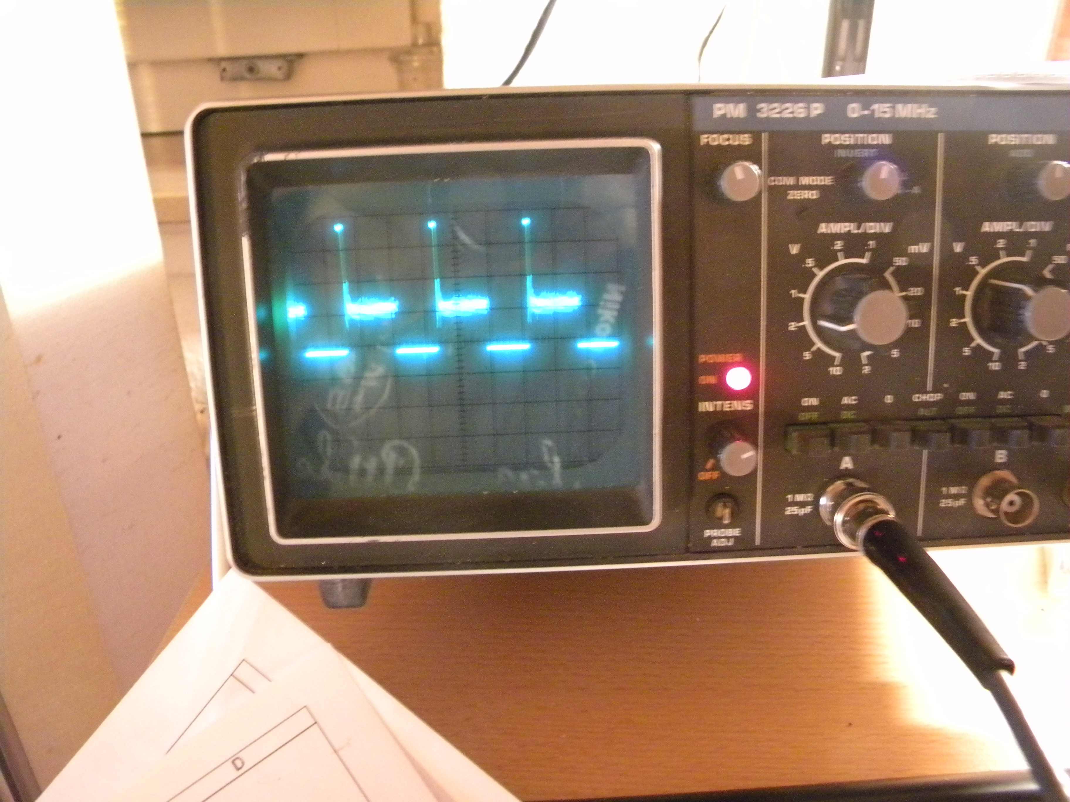

Ich beschäftige mich gerade mit dem PWM IC TL494 und habe eine
Testschaltung auf dem Steckbrett aufgebaut und wollte gerade mit einem
"alten" Analog-Oszilloskop das Signal mir anzeigen lassen. Leider sieht
man keine Rechtecksignale sondern eher so ein "Mischmasch" aus Rechteck
+ Sinus.
Das PWM Signal hat eine Frequenz von gerade mal 100-200Hz. Kann man mit
einem analog Oszilloskop keine PWM Signale sauber anzeigen lassen ?
Mich wundert, dass das PWM Signal eines Microcontrollers (Atmega8)
sauber dargestellt wird nur eben nicht mit dem TL494.

Zur Zeit messe ich den MOSFET mit dem ich einen Gleichstrommotor
betreibe.
Habe das Scope jetzt einfach mal an Source und Drain angeschlossen. Habe
ein Bild vom Signal gemacht und in den Anhang gepackt :-).
Ja ja... ist ein altes Oszilloskop d(°_°)b
Also der MOSFET ist natürlich an den TL494 angeschlossen und erhalte am
MOSFET direkt ein besseres Rechtecksignal als am TL494 Ausgang. Man
sieht auch am Oszilloskop wunderbar die Änderung des Tastverhältnisses,
wenn man diese am Potentiometer P1 des TL494 verstellt. Wodurch werden
diese "Spitzen" auf dem Bild verursacht ? Durch Induktivitäten bzw.
Kapazitäten oder kommt dieses alte Oszilloskop bei solchen Messungen an
seine Grenzen ?
Das Signal mit der langen Spitze zwischen Source und Drain kommt
vermutlich davon, das der Aufbau nur aus fliegender Verdrahtung besteht.
Schätze Motorleitung 1 liegt auf Plus, Motorleitung 2 geht auf Source
vom MOSFET und Drain liegt auf minus.
Halte diese Leitungen dahin und zurück möglichst kurz, eventuell noch
ein RC-Glied zwischen Source und Drain, das sollte schon mal helfen.

Ich habe die Schaltung um einen Glättungs-kondensator parallel zur
Freilaufdiode bzw. zum Motor ergänzt, damit ich bei niedrigen
Tastverhältnissen kein "ruckeln" des Motors bekomme.
