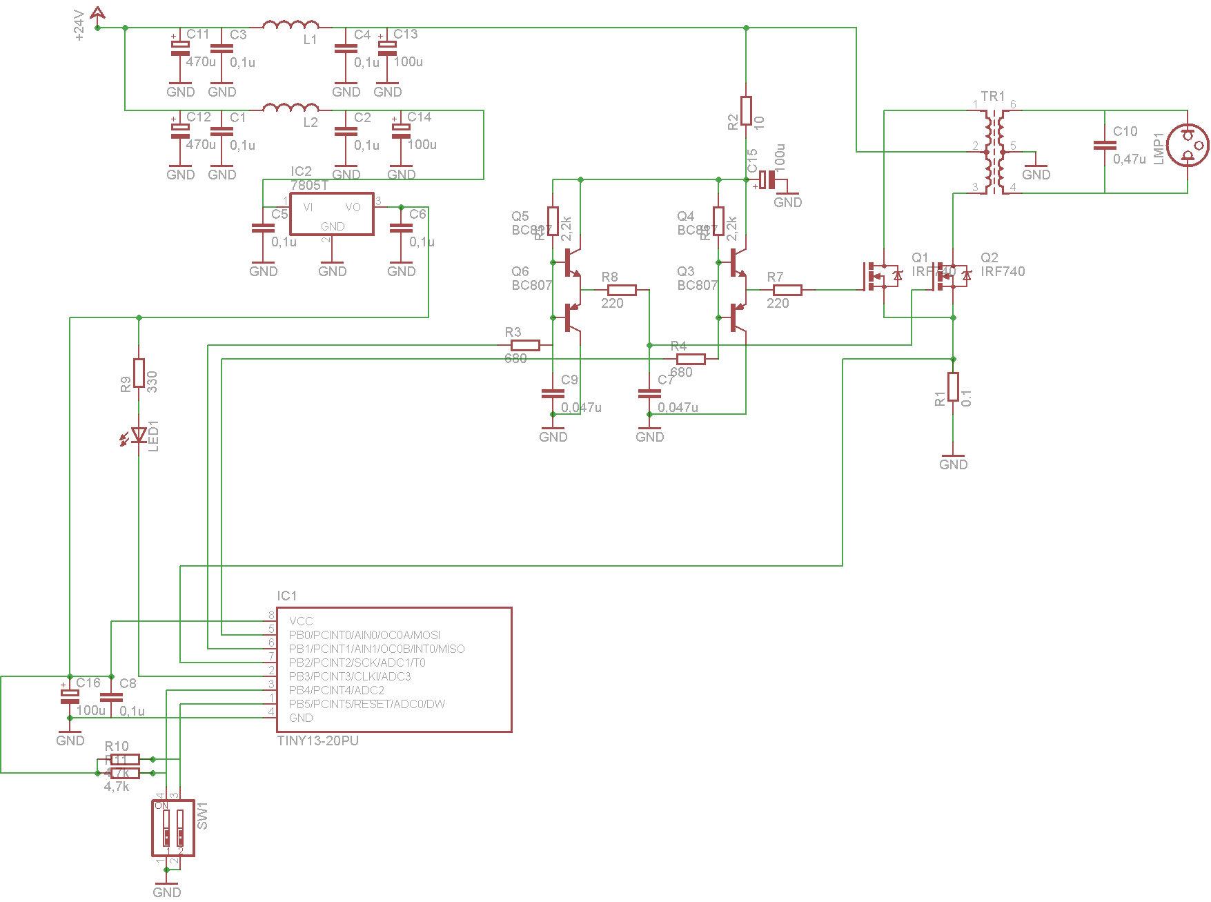

Ich habe eine Schaltung erstellt.
Sie ist bis jetzt noch nicht in der Praxis gebaut. Ich habe sie nur
entworfen. Mich würde interessieren, was man verbessern könnte.
Es handelt sich um ein CCFL Vorschaltgerät. Der Mikroprozessor ist
eigentlich nur dafür da, den Wandler anzusteuern und 2 verschiedene
Frequenzen zu erzeugen: Einmal Resonanzfrequenz zwecks
Spannungsüberhöhung am Lampenkondensator (Zum Zünden) und dann die
Betriebsfrequenz.

Ahja, gar nicht gewusst, dass es sowas gibt.
Es selber zu bauen hätte aber gewisse Vorteile.
Erstens der Lerneffekt, zweitens weil ich damit noch viel vor habe.
Später will ich das Gerät ja mit mehr Features ausstatten.
Später sollen Features dazu kommen wie: Digital einstellbare Dimmung und
Fernsteuerung. Eine Hardware für verschieden leistungsstarke CCFL
Röhren.
Ich will es auch für normale Leuchtstoffröhren mit Heizung ausbauen.

Bei Aktivierung des Resets rauchen Q1/Q2 oder R1 ab.
- PB0 und PB1 sind bei/nach Reset hochohmig. Dadurch bekommen Q1/Q2
Spannung am Gate. (PB1/MISO könnte im besten Fall sogar L sein ...)
Bei defektem Q1/Q2/R1 raucht der Controller ab.
- Bei 24V über R1 an PB2 ...
Die Treiberstufen finde ich recht merkwürdig.
- Bei H aus PB0(PB1) werden die Gates der IGBTs auf 8,9V gezogen. Soweit
so gut.
- Bei L werden die Gates auf 6,3V entladen - damit ist der IGBT aber
noch nicht zu!
Meine Prognose: Es knallt einmal ...
Ach ja: C16 ist mit 10uF ausreichend.
