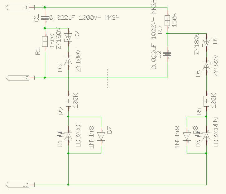

Ist aber nur ein Vorschlag. Sicherer ist natürlich die von tex
empfohlene Lösung.

Gast #148565
probier's mal mit der Schaltung im Anhang. Rote LED leuchtet ->
Drehrichtung links. Grüne LED leuchtet -> Rechtsdrehfeld. Du brauchst
nur einen Zweig aufbauen.
Anstelle der LEDs nimmst Du Optokoppler.
Vorteil:
- "Keine" Software notwendig
- Galvanische Trennung zum Netz
alt-f4
Gast #148566
Das ist jetzt wieder so was, wo
„Selbstgebasteltes“ nix verloren hat .
So mal es auch noch verliehen wird.
Such dir ein Phasenfolge Relais oder
Asymmetrierelais genant und bau damit die
Steuerung auf .
siehe zB Ebay Artikelnummer: 3876326580
