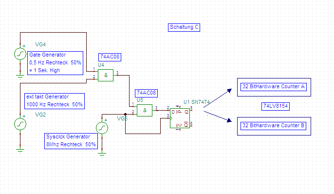

von Klaus D. (kolisson)
Ist das so gemeint ?
von karadur (Gast)
Jetzt können immer noch die 1kHz und der 0,5Hz Puls Spitzen erzeugen,
aber deine Zähler sollten so gleich Zählen.
von Entwickler (Gast)
Pin 1 von U5 an Pin 5 vom D-FF und Pin 2 vom D-FF an Pin 3 von U4, wenn
ich nicht irre.
... und den clk vom FF dann an den sysclock 8Mhz ?
Ich werde es nachher mal probieren.
Wie könnte ich denn als Alternative das Stretching machen.
Monoflop ist klar .. aber so schnell ?
Als Pulsdauer stelle ich mir dann sowas in der Grössenordnung
von 15nS vor um den Counter dann später auch voll auszunutzen.
(Die 8Mhz sind jetzt nur für die Testphase. Später will ich so auf
40-50Mhz hoch)

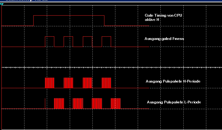

Hallo Leute,
um diesen Beitrag nun mal zu vollenden schreibe ich hier mal die
Schlussinformationen:
Zunächst einmal die Bestätigung, dass ihr recht hattet und das Problem
die fehlende Synchronisation und die dadurch entstehenden "superkurzen"
Impulse waren. Es fehlte also noch ein extra FF. Da ich die Problematik
mit einem analog Osci nicht messen konnte und auch ein Simmulator
natürlich keine Ergebnisse liefert (da sind ja alle Bauteile gleich),
war es etwas zwickelig die richtige Position für das extra FF zu finden.
Im Anhang nun also die endgültige Schaltung und das Oscillogramm.
Nun zur Sinn- und Funktionsbeschreibung:
A) Sinn:
gebaut wurde ein spezieller Frequenzzähler (mit Hardwarecountern
74LV8154), der eine kombinierte Messung von F und reziprok F durchführt.
Zudem wird
durch die getrennte Erfassung der Pulspakete für H-Periode und L-Periode
auch gleich noch der Tastgrad von Fmess erfasst.
Die Ablaufsteuerung erfolgt über Atmega.
B)Funktion:
Am Eingang Fmess liegt die zu messende Frequenz an.
Vor einer Messung werden die FF und auch die Counter IC über ein L
am Eingang "clear Signa" zurückgesetzt.
nun erzeugt die CPU ein H am Eingang Gate Timing.
Hier bestimmt die CPU in etwa die Länge der Messung z.B. 1 sekunde.
Der FF U1B wartet nun auf die nächste steigende Flanke von Fmess und
aktiviert durch H am Ausgang Q des FF die eigentliche Messung.
Nach der Vorgabe von z.B. 1 sekunde setzt CPU das Gate Signal wieder
auf L. Dies beendet jedoch nicht die eigentliche Messung, da das FF
noch auf die nächst folgende steigende Flanke von Fmess wartet.
die eigentliche Messung wird also meistens etwas länger dauern als die
Vorgabe von 1 Sek. Dies stellt aber sicher, dass immer nur ganze
Perioden gemessen wurden.
Zudem erfassen die Zähler für Periode L + H die Systemtakt (25Mhz)
Pulspakete für die eigentlichen Perioden. Es ist also eine Perioden-
messung über soviele Perioden wie sie in etwa 1 Sekunde hereinpassen.
Nun haben wir in den Zählern einige Daten gesammelt, wissen aber
nicht genau wie lang die Messung eigentlich real gedauert hat.
Dies kann jedoch einfach ermiitelt werden, da ja der Systemtakt (25Mhz)
bekannt ist un d die Addition von periode-L und Periode-H die Anzahl
Takte kennt.
wenn also Systemtick = 1 / 25Mhz ist
Peri_low = die Pulspakete für Low
Peri_High = die Pulspakete für High
Perigesamt_a = Peri_low + Peri_high
(aus Korrekturgründen muss jeweils von Perihigh und Perilow
1 mal Freqcounts_a abgezogen werden .. siehe Nadelimpuls Oscillogramm)
ergibt sich die Messzeit aus:
Messzeit_a = Perigesamt_a * Systemtick
Für die Anzeige der gemessenen Frequenz wird nun nicht der Zähler
Fmess angezeigt (der hat ja keine Kommastellen) sondern ein wert
aus Fmess und Periodenzeit gebildet.
reale Frequenz  = Freqcounts_a / Messzeit_a
Insofern haben wir jetzt einen recht genauen Frequenzzähler mit
kombinierter Periodenmessung, der keine Bereichsumschaltung benötigt,
da der Einfluss der Priodenmessung zu kleineren FMess automatisch
zunimmt und zu steigender Fmess abnimmt.
Ich hoffe, ihr könnt mit den Infos was anfangen.
Ich habe diese Schaltung nun gleich 2 mal aufgebaut
(2-Kanal Zähler  = 6 Stück 74LV8154) und diese beiden Kanäle
dann wieder über FF so gekoppelt, dass die Zeitdifferenz der steigenden
Flanke von Kanal A und B auf einen 7ten 74LV8154 geschickt wird
(in 1/25Mhz).
Dadurch kann man ggf. auch noch eine Phasenmessung durchführen oder hat
eine recht genaue Stoppuhr.
Leider ist die Grenzfrequenz der 74LV8154 recht niedrig.
50mhz geht noch durch. Deshalb habe ich vor dem Zähler für Fmess
noch einen /2 Prescaler mit 74F74 gesetzt, der dann auch ausgewertet
wird.
Gruss Klaus
Ergänzung:
Der FF U4B mit der Led wird vom CPU abgefragt ob die letzte Messung auch
tatsächlich schon beendet ist

Ich sehe da 2 Probleme:
Beim 74HC74 wird auf die steigende Flanke getriggert. Das heißt die
Änderung am Ausgang des FF kommt genau in der H Phase des Taktes an. An
den Zählerausgänngen bekommt man so beim Umschalten des FF U16A gerade
kurze Pulse von etwa 2 Gatterlaufzeiten - das sind genau solche Pulse
die man vermeiden sollte weil die eventuell aureichen, um den Zähler zu
triggern oder auch nicht. Wenn das Eingangssignal hart an der Grenze
ist, kann das FF auch mal länger brauchen (Grenze zum metastabilen
Zustand) - dann wird er Puls auch länger. Der Takt zum FF sollte da
besser noch einmal invertiert werden.
Das Signal vom Gate ist auch gerade falsch synchronisiert. Das FF U1B
macht das Signal Synchron zum Eingangssignal - nicht mit dem Takt. Bei
den UND gatter U7C und U7D gibt es dann ggf. Probleme, wenn die Flanken
dicht zusammen fallen. Das wird nicht so oft passieren (maximal 2 mal
bei einer Messung), ist aber nicht gut. Eine Lösung könnte es sein - an
FF U1B nicht direkt das Eingangssignal, sondern einen Ausgang vom FF
U16A zu nutzen das ist dann mit dem Takt synchron. Welche Polung ist
Geschmackssache. Vom Timing kommen da aber einige Verzögerungen
zusammen. Das könnte kritischer als die 50 MHz des Zählers werden -
eventuell lieber auch hier ein 74F74.

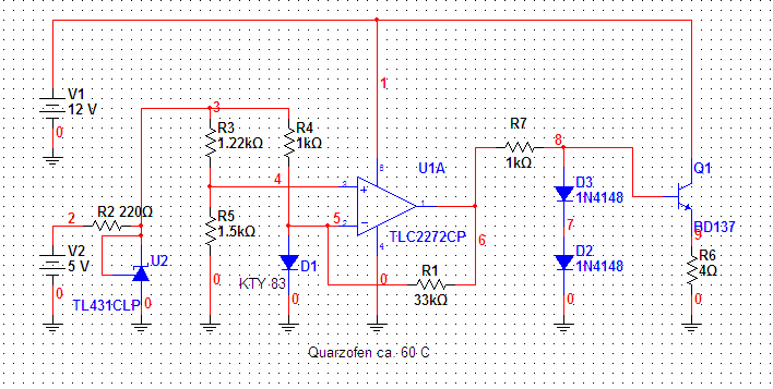

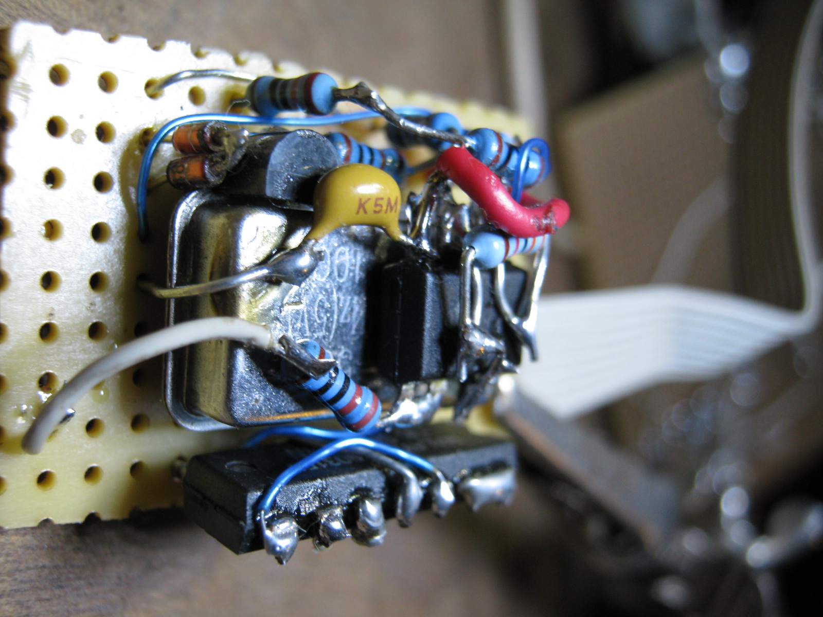

Anbei noch ein Extrafoto von einem Quarzofen nebst Schaltung ,
der sozusagen als  Abfallprodukt entstanden ist.
