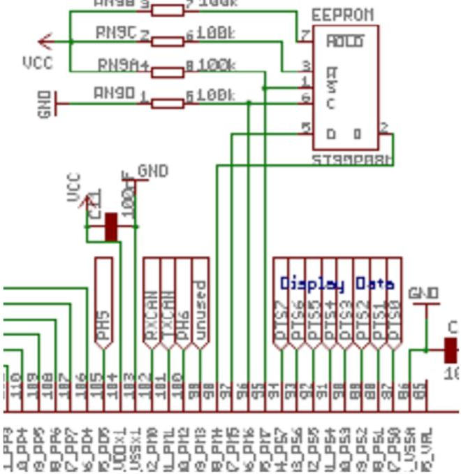

ich habe hier eine Platine mit einem EEPROM (M95160), das am SPI eines
µC (MC9S12XF512) angeschlossen ist. Der Schaltplan ist nicht von mir und
da ich jetzt nicht wirklich ein Elektronik-Ass bin, möchte ich hier
gerne mal nachfragen, ob die Schaltung so überhaupt funktionieren kann.
Erst einmal möchte ich mich für die schlechte Bildqualität des
angehängten Schaltplans entschuldigen, aber ich habe gerade nichts
anderes zur Hand.
Am unteren Rand des Bildes erkennt man die Pins des µC:
98 ist MISO
97 ist MOSI
96 ist SCK
95 ist SS
Was ich nicht verstehe ist, wozu die Pullup bzw. Pulldown-Widerstände da
sind. Gibt das irgendeinen Sinn?
Denn zum Beispiel muss zum Ansprechen des EEPROMS SS auf low geschaltet
sein. Äh, und wie geht das hier, wenn SS doch über den 100k Wiederstand
mit VCC=5V verbunden ist?
Sorry, wenn ich mich grad bisserl anstell, aber bin kein
Elektrotechniker ;-)
Über den uC einfach LOW treiben. Über den wIderstand fällt dann die
Versorgungsspannung ab.
Pull-Ups und Pull-Downs sind nie verkehrt um definierte Pegel zu
erhalten. Falls du Open-Drain/Open-Collector Ausgänge hast sind sie
sogar notwendig.

Hallo!
Für die Zeit des Startvorganges (nach RESET) sind die PINs als Eingänge
hochohmig. Damit keine ungewollten Zustände im EEPROM ausgelöst werden
(Löschen, Schreiben) sind die Eingänge über Pull-Up bzw. Pukll-down auf
definierte Pegel gelegt.
