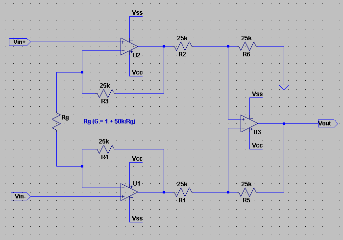

von Patric (Gast)
Für solche Zwecke nehme ich gerne den klassischen 3-OPAmp Verstärker.
Gibt es auch komplett in einem Gehäuse mit getrimmten Widerständen z.B.
INA114 von BB (Ti). Kann man aber auch aus einzelnen OPs aufbauen.
