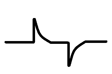

Ich versuch gerade aus einem ATMega162, der zwei 16Bit Timer mit je zwei
Kanälen besitzt vier verschiedene Signale herauszubekommen. Prinzipiell
müsste das doch möglich sein?
So schaut mein bisheriger code dafür aus:
        // Ausgänge setzen
  DDRD|= ((1<<PD4)|(1<<PD5));
  // Set OC1A (PD5) an OC3A (PD4) as an Output
  DDRB|= ((1<<PB4));
  // Set OC3B (PB4) as an Output
  DDRE|= ((1<<PE2));
  // Set OC1B (PE2) as an Output
  // Timer 1
  TCCR1A &= ~((1<<COM1A0)|(1<<COM1B0)|(1<<WGM10));
  TCCR1A |=  ((1<<COM1A1)|(1<<COM1B1)|(1<<WGM11));
  // Celar OC1A on Compare Match, set OC1A on TOP
  TCCR1B &= ~((1<<CS10)|(1<<CS12));
  TCCR1B |=  ((1<<WGM13)|(1<<WGM12)|(1<<CS11));
  ICR1  = 50000;
  // set PWM value for Counter-TOP
22
  // Timer 3
23
24
  TCCR3A &= ~((1<<COM3A0)|(1<<COM3B0)|(1<<WGM30));
25
  TCCR3A |=  ((1<<COM3A1)|(1<<COM3B1)|(1<<WGM31));
26
27
28
  TCCR3B &= ~((1<<CS30)|(1<<CS32));
29
  TCCR3B |=  ((1<<WGM33)|(1<<WGM32)|(1<<CS31));
30
31
  ICR3  = 50000;
32
33
34
  // Startwerte setzen
35
36
  OCR1A = 2750;
37
  OCR1A = 5050;
38
  OCR3A = 3500;
39
  OCR3B = 4500;
Nun ja, ich mess auch an den Ausgängen OC3B (PB4) und OC1B (PE2) schöne,
saubere PWM-Signale. Jedoch an den anderen beiden Ports kommt irgendwie
Mist heraus. Das Signal besteht iwie nur aus zwei entgegengesetzten
Peaks (falls jemand wünnscht poste ich ne ähnliche Grafik zur
verdeutlichung).
Kann das sein muss ich die Timer synchronisieren? Oder gehts das was ich
vor hab prinzipiell nicht?
Wäre echt dankbar für ein wenig Hilfe, bin so langsam am verzweifeln.
Gruß Sven

Gast #1985442
Danke für den Hinweis!
Liegt aber wohl doch nicht daran!
Bekomm jetzt an drei Ports ein schönes PWM-Signal allerdings zeigt mir
das Osci an OC1A (PD5) ein Signal ähnlich wie das Bild im Anhang an.
Weiß jemand Rat?
Grß Sven
Gast #1985650
Also ich hab das ganze mit nem zweiten Satz Bauteile mal auf nem zweiten
Steckbrett aufgebaut, und ich Messe den gleichen Mist wie zuvor. Taskopf
hab ich auch schon nen anderen ausprobiert. Kam das selbe bei raus! ich
hab das Steckbrett durchgepiepst, hab die Signale direkt am Pin
gemessen. Nichts hilft.
Ich programmier erst seit zwei Tagen über Jtag und kenn mich da noch
nicht sonderlich gut aus! Kann das damit was zu tun haben? Als
Programmiergerät das AVR Dragon! Ich hab euch mal den gesamten Code noch
in den Anhang gepackt!
Verwende ein Tektronix TDS1002B Osci!
Zu meiner Schaltung noch kurz:
Ich hab den ATMega 162 auf dem Steckbrett. Da ist die Jtag
Programmierschnittstelle herausgeführt und ansonsten noch ein 20 MHz
Quarz mit den beiden 22pF Kondensatoren. Dann hab ich noch nen 100nF
zwischen VCC und GND!
Vielleicht kann jemand mit den zusatz Infos mehr anfangen!
Danke schon mal im voraus.
Gruß Sven
