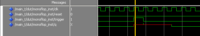

Hallo, Leute!
Ich bin etwas am verzweifeln...
Ich habe hier ein eigentlich einfaches Monoflop, welches vor laengerem
(2007) in einem aelteren ModelSim prima funktioniert haben
sollte (so jedenfalls notiert).
Jetzt liefert es mir aber nur ein rotes 'X' zurueck und einen kleinen
Glitch (siehe .png).
Meine Umgebung jetzt: ModelSim Actel 6.5d
Habe ich etwas uebersehen?
Danke,
Clemens

Wie sieht die Testbench aus?
Treibt die auch auf q?

von Klaus F. (kfalser)
Das ist nicht die Testbench zum Bild!
von berndl (Gast)
was mir auffaellt: Du verwendest fuer deinen Counterendwert einmal
'positive', dann 'integer' und dann fuer den Counter noch 'natural'. Das
wuerde ich mal begradigen...
Ausserdem ist ein Signal-/Generic-Name 'time' auch ziemlich
ungewoehnlich, sicher dass da nicht ein Tool verrueckt spielt?
von Clemens Koller (Gast)
Danke, Leute!
Ich hab den Fehler gefunden! :-)
Danke Lothar fuer den Tip... ich hab den trigger eine Instanz
hoeher ueberschrieben, sodass der Ausgang q undefiniert ist,
wenn das Monoflop noch zaehlt.
Ja, aufraeumen ist da auch noetig.
Kaum macht man drei Jahre lang nichts mehr mit dem Zeugs...
Einen schoenen Gruss,
Clemens
