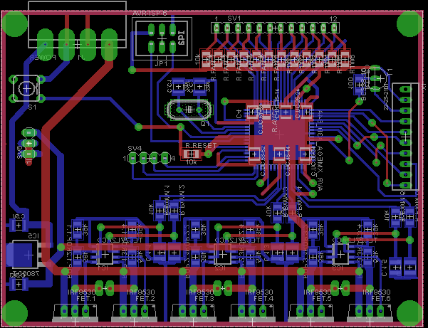

Hallo Leute,
ich hoffe hier werde ich geholfen.
Ich habe mein erstes XMegaboard gebastelt, zum Programmieren habe ich
mir jetzt nen vernünftigen Programmer besorgt, den AVRISP MK II, wegen
PDI.
Nach ewigem rum und num insten von USB Treibern, lesen diverser
Forenbeiträgen zu diesem Thema, redet (horcht?) er jetzt endlich ohne
Fehlermeldung mit dem XMegA 192A3, unter Bascom und AVRstudio kann ich
die Signatur auslesen, Fusebits EEProm und Flash auslesen, nur Schreiben
geht absolut nicht.
Bascom merkt überhaupt nicht das was nicht klappt, AVRstudio meint das
ich den Stecker falschrum gesteckt habe ( natürlich hab ich ihn
irgendwann umgedreht, wieder besseren Wissens, da blinkt dann die Rote
LED )
Bin echt am Ende mit meinem Latein, offensichtlich geht das aber, der
AVRISP beherscht den XM192A3 und andere Leute können es auch.
Hab ich irgendwo schei*e gebaut und sehs ned?
System ist Win7 x64, hab den USB Treiber vom AVRstudio mit SP3, und den
libusb 1.2.2.0 installiert.

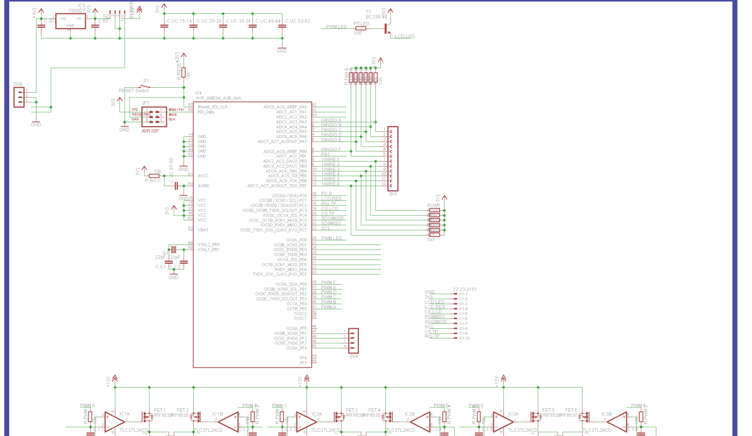

Versuch jetzt noch den Schaltplan vom uCBoard anzuhängen, irgendwo hab
ich bestimmt Mist gebaut, dürft Ihr mir ruhig sagen, ich werds schon
verkraften...
von Knut B. (Firma: TravelRec.) (travelrec) Benutzerseite
Der Schaltplan sieht gut aus und wenn das Lesen geht, sollte das
Schreiben auch gehen. Welche Version AVR-Studio hast Du drauf? Welche
Firmware hat der AVR-ISP mkII? Wie lang ist Dein Prog-Kabel und wie
sieht das Layout aus?

AVR Studio 4.18.716, Kabel ist Original also ca 10cm, Firmware AVRISP
ist 1.13, gestern geupdatet, brd File hänge ich an.
die Leiterbahnzipfel die da unverbunden rumhängen sind tatsächlich GND,
alle leeren Flächen sind gefüllte GND- Flächen.
Da gehört oben drauf noch eine Platine, da fehlen also keine Bauteile,
für den uC sind die aber unerheblich, da nur im 12V Teil bzw. Buchsen
für DS18S20.
Der kann das, XMega 192A3 steht explizit drin.

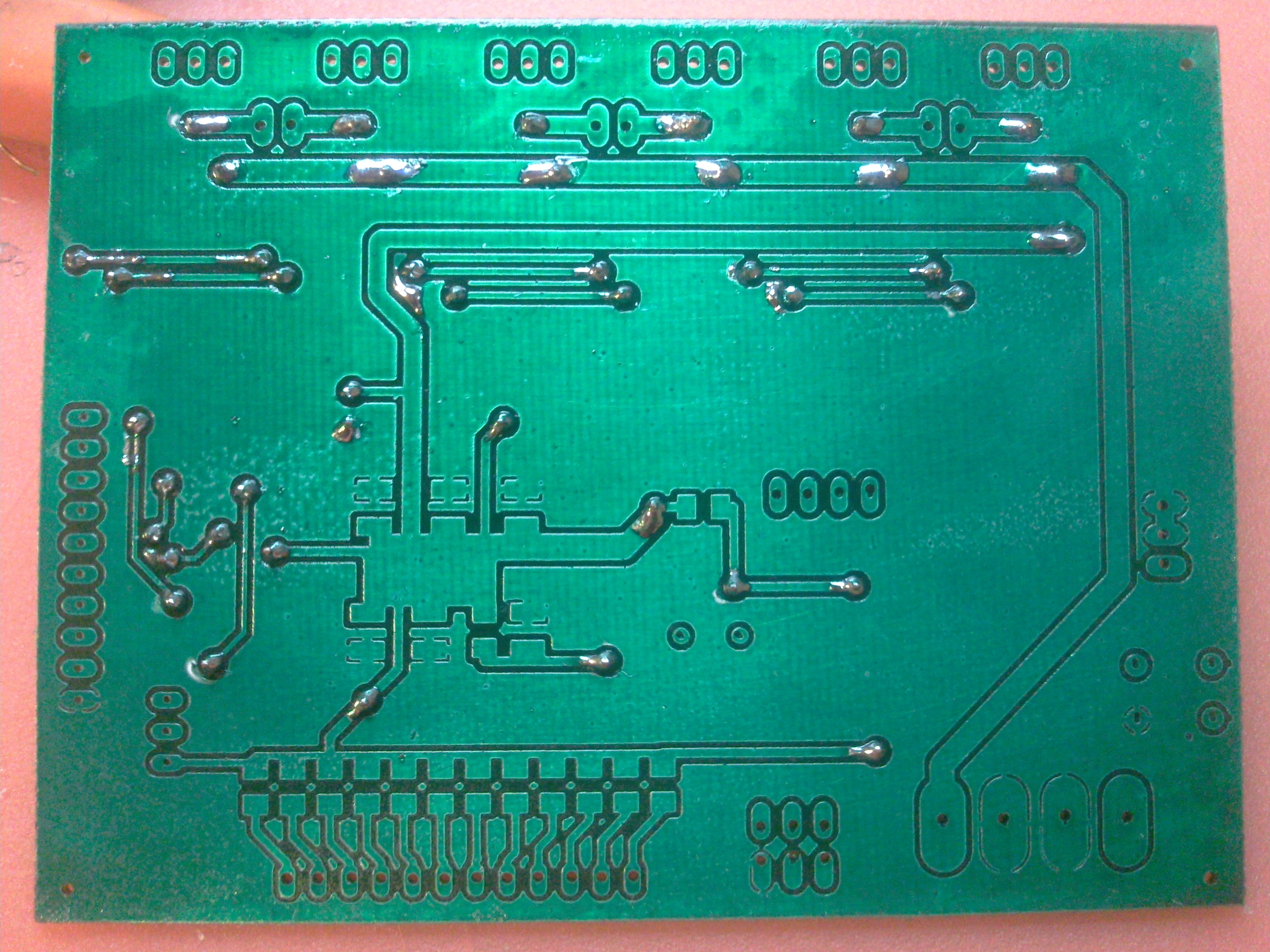

von Stephan B. (s_bronco)
Platine nur mit uC.
Hänge mal testhalber in die PDI-Leitungen (CLK/RESET und DATA) 270 Ohm
Serienwiderstände. Ich glaube, da mal was von Reflektionen gelesen zu
haben, welche bei einigen XMega-Controllern auftreten.

Bist Du Dir Sicher mit der Prog. Stecker Belegung? Die Nummerierung
schaut komisch aus.
Steckerbelegung passt, ist im Shematic durcheinander, Bauteil passt
aber.

von Michael 9. (michael93) Benutzerseite
sag mal, hast du keine Kondensatoren eingebaut? Auf den Bildern sind
keine zu erkennen. Ich hatte das selbe Problem
(http://www.mikrocontroller.net/topic/goto_post/1989604) und bei mir hat
ein 10µF Elko in der Spannungsversorgung Wunder gewirkt. Die XMegas
scheinen bei der Versorgungsspannung etwas wählerischer zu sein als die
alten.
Viele Grüße,
Michael
Kondensatoren 100nF liegen auf der Oberseite, Spannung kommt aus
ATX-Netzteil.
werd mal nen 10uF reinklemmen, das wäre ja fast zu einfach....
es ist tatsächlich soooo einfach, mangels 10uF habe ich 47uF in die 5V
Schiene und in die 3,3V Leitung noch einen gelötet, auf einmal gehts.
Lesen geht auch so, beim Schreiben bricht die Spannung ein.
eindeutig meine Schuld, in den Apnotes steht das genau so drin!
bin Mega verdorben, da gings auch beim M128 Problemlos ohne.
