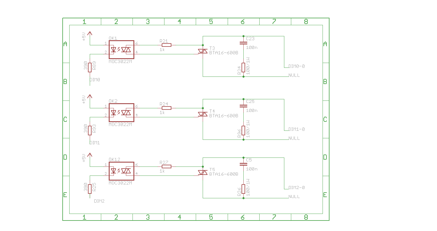

ich habe einen 230V-Dimmer für eine Glühlampe gebaut(siehe Schaltung).
Beim Nulldurchgang wird der Triac gelöscht und während Phase
entsprechend der gewünschten Helligkeit gezündet und nach 30us wieder
gelöscht. Das funktioniert soweit auch ganz gut.
Leider ist die Dimmung nicht gleichmäßig, sondern immer leicht
pulsierend mit einer Frquenz von 2 Hz circa. Ich kann mir leider ich
erklären woher das kommt.
Ich hab keinen Pufferkondensator im 5V Spannungsversorgung. Liegt es
daran das der MOC3022M ohne Pufferkondensator betrieben wird und deshalb
nicht schnell genug zündet?
Danke und Grüße
Max
Das würde ich ändern: 100nF über jedem IC / pro Verbraucher sind
Pflicht.
Das Problem liegt an der Nulldurchgangserkennung, aber dazu hast Du
bisher noch gar nichts gepostet.
Nebenbei: die Snubber-Rs müssen induktionsarm sein, d.h. keine
Drahtwiderstände, die Snubber-Cs sollten auch nicht die billigsten sein.
> und nach 30us wieder gelöscht.
Nach 30µs wird der Trigger weggenommen. Würde ich ein bisschen länger
machen. Triac löschen schaut anders aus.
