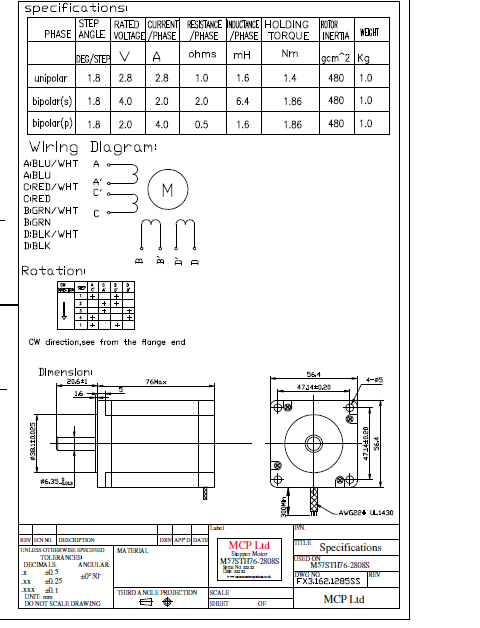

Hallo liebe Gemeinde,
im Anhang hab ich mal ein Foto eingestellt, auf dem die Schaltung der
Schrittmotoren abgebildet ist. Diese "Dinger" haben je 8 Kabel! und ich
kann mit dem Schaltplan nichts anfangen.
Ich bin nun auf der Suche, diese Motoren bipolar anzusteuern. Leider bin
ich auf dem Gebiet der Elektronic ein blutiger Anfänger.
Hoffe jemand von Euch ist so lieb und sagt mir, welche Kabel ich
verbinden muß und wohin ( A+, A-, B+ und B- ) diese dann gehören.
Ich bedanke mich bereits jetzt!
Rudi

Oh mein Gott! Du solltest mal was über Bildformate lesen. Einen
Screenshot macht man anders!
Tja, schlecht. Wo man doch alles recht eindeutlig erkennen kann.
Siehe Schrittmotoren
Jede Wiclung hat bei dem Motor zwei komplett getrennte Teilwicklungen.
Die kannst du entweder in Reihe oder parallel anschliessen.
Dementsprechedn muss dann deine Stromversorgung ausgelegt dein.
MFG
Falk

Hallo Rudi,
schaue mal auf dein Datenblatt.
Du kannst beide waagrechten Spulen zu einer einzigen zusammenschalten
("Reihenschaltung"), ebenso die beiden senkrechten. So wie Traniel
Düsendieb das richtig beschrieben hat.
Jetzt hat der Motor nur noch zwei Spulen mit vier Anschlüsse. Das ist
die A-"Phase" (so nennt man die Spulen richtig beim Schrittmotor) und
die B-Phase.
Von der A-Phase sind übrig: A und C, von der B-Phase sind es noch B und
D.
Also nimmst Du folgende Zuordnung:
A -> A+
C -> A-
B -> B+
D -> B-
Auf deiner Steuerelektronik müsste evtl. irgendwo eine Möglichkeit sein,
den Phasenstrom einzustellen. Den stellst Du zuerst einmal so gering wie
möglich ein, um den Motor dann erst einmal im Leerlauf zu testen.
Und wenn es nicht funktioniert, ich hatte schon Motoren, da waren die
Leitungen falsch an den Phasen im Motor aufgelegt. Kann also auch mal
ein Produktionsfehler geben.
Gast #1991830
@ Hauptschüler
Herzlichen Dank an Dich. Hast mir ( fürchterlicher Laie ) ein riesen
Stück weiter geholfen. Den Phasenstrom kann ich mit einem Poti
einstellen. Ich kann ja dann hoffentlich das ganze über die Lpt
Schnittstelle betreiben so wie es vorher unipolar auch war.
Nochmals herzlichen Dank an Dich.
