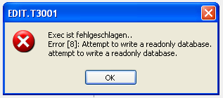

ich hab' gerade in der freien Version von Target V15 festgestellt, dass
es nicht möglich ist ein neues Bauteil zu exportieren (speichern).
Das Gehäuse und/oder Symbol lässt sich zwar zeichnen, beim Versuch es zu
speichern kommt obige Fehlermeldung.
Hat jemand das gleiche Problem und kann darüber etwas sagen?
Da auch in der freien Version angeblich alle Funktionen verfügbar sind
sollte es doch funktionieren. Mein OS ist Win XP.
Grüße
Peter

hab's gefunden.
Toll, dass das nur im Adminkonto geht und in der Hilfe dazu kein
Wörtchen gesagt wird!
Bin zwar Privatanwender, aber ob das zB. in einer Firma sinnvoll ist den
User gleich mit Adminrechten ausstatten zu müssen nur weil er mal eben
schnell ein Gehäuse zeichnen will halte ich für ziemlich daneben.
Grüße
