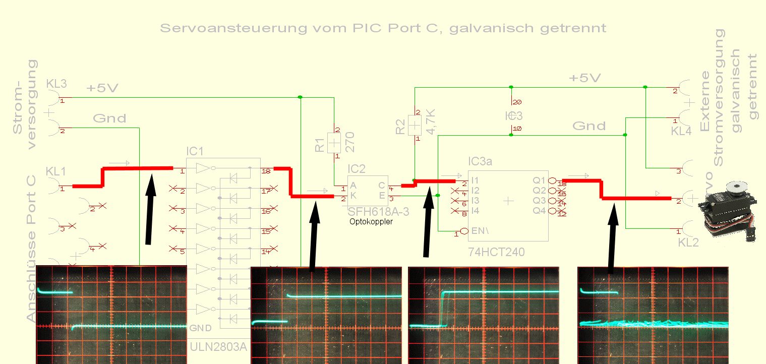

habe mir auf meinem Breadboard ein Interface zusammengesteckt, das mir
vom PIC, Port C ein servogerechtes Signal (dutycycle 20ms, puls 1,5ms)
über einen Optokoppler auf das Servo überträgt.
Das Servo tanzt Tango, wenn ich's einschalte.
Mit dem Scope habe ich an 4 Meßpunkten das Signal überprüft; lediglich
am letzten habe ich in der Nullinie ganz viele wirre Störungen, die das
Servosignal unbrauchbar machen.
Was mache ich falsch? Hab' auch schon einen 4k7 zwischen Servosignal und
Gnd gelegt, bringt nix.
Bitte um Tipps und vielen Dank dafür !!
Rudi aus Wien
btw: wenn ich das Servo direkt am Port C anhänge, läuft es wunderbar!
Aber aus Sicherheitsgründen muß ich es galvanisch vom µP trennen.

Die unbenutzten Eingänge vom HCT240 nicht offen lassen und einen
Abblockkondensator über die Spannungsversorgung vom IC hängen.
Murkser

Meinst Du damit, unbenutzte Eingänge auf Gnd zu legen?
Abblockkondensator: welcher Wert, wo anschließen?
Die dzt. unbenutzten Anschlüsse werde ich bei Vollausbau mit allen
Portsignalen belegen; vorläufig probier' ich nur 1 Servo.
(bitte um Nachsicht, es sind meine ersten Gehversuche ;-)
von Murkser (Gast)
Ja, unbenutzte Eingänge auf GND legen. Und 100nF Keramik direkt über am
IC (oder Sockel) über +5V und GND anlöten.
100n über die Versorgungspins des IC
wenn das nicht hilft, dann kleineren/größeren parallel
Deine Störungen kommen schätzungsweise von den Motoren in den Servos.
Die verseuchen die Spannungsversorung und durch deinen Treiber-IC
schlgen sich die dann auf das Servosignal durch.
So gesehen war die Trennung kontraproduktiv.

statt des HTC240 hinter dem Optokoppler einen 74xx14 Schmitt-Triger
nehmen

Also der Co zwischen + und gnd direkt am PC (hatte 100nF MKS und 27nF
Keramik) hat wirklich die Noise weggebracht. Die Eingänge auf Gnd hatten
keine Wirkung gezeigt.
Dummerweise ist jetzt der Ausgangspegel nur mehr ca. 1V (???) Vielleicht
hab ich da was gekillt?

Zwischenzeitlich funktioniert das Servo "wie ein Glöckchen" und ich bin
ganz happy :-))
Grund für die Fehlfunktion war eine falsche Verschaltung der +5V am
Breadboard (Steckboard von Conr..). Da gibts ja für die Stromversorgung
Va, Vb und Gnd und ich hab wahllos entweder Va oder Vb für die +5V
genommen.
